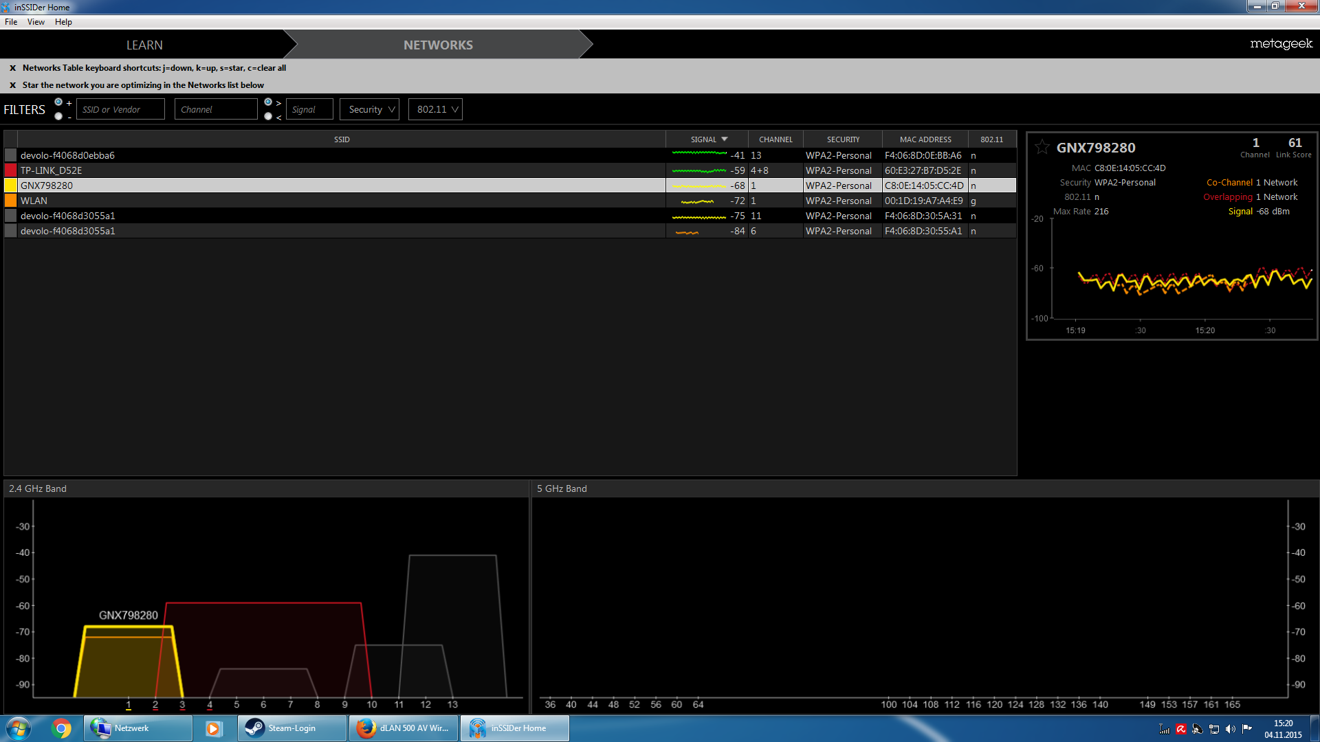

Ich hab mal das inSSID gestartet und das kommt dabei raus
GNX ist der Router im Keller, TP ist der neue Router im obergeschoss und devolo mit der Endung a6 ist der devolo wifi ebenfalls im Obergeschoss. Das andere netzt kenne ich nicht vielleicht vom Nachbarn wie würdest du die Kanäle nun am besten legen ?
Wieso hat der Tp channel 4 und 8 ?
