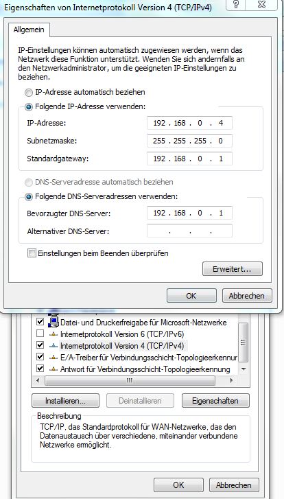

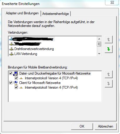

Jeder Client verfügt über zwei Netzwerkkarten. Die WLAN-Karte könnte nur für Internettraffic dienen (hier also später mit dem Router A = HUAWEI r201) und die LAN-Karte unterhält sich mit den Clients im LAN. Geht so etwas?
Kann ich Windows 7 so konfigurieren und wenn ja, wie?
Geht das etwa über die Funktion <<Systemsteuerung\Netzwerk und Internet\Netzwerkverbindungen\Erweiterte Einstellungen>> (sh. Bild)

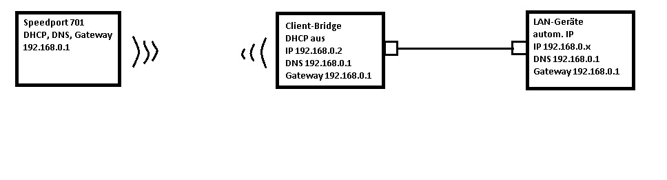

Dein Alternativplan ist unelegant und wird eigentlich nie benutzt.
Mir ist so, als ob wie aneinander vorbei reden.

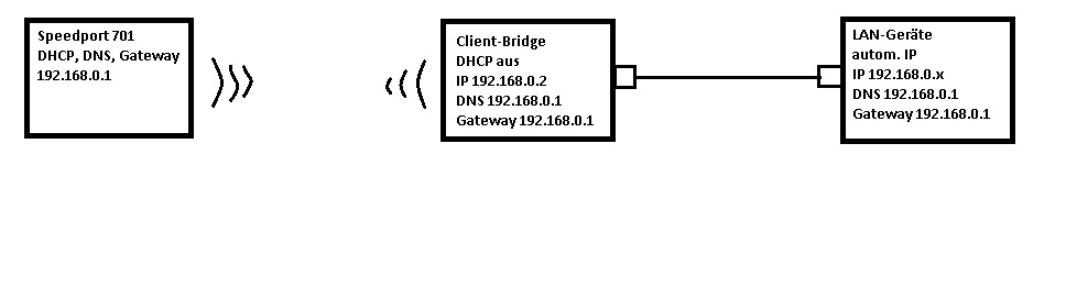

Frage: Können Geräte an Router B (Client-Bridge) das Webinterface vom Speedport sehen? Wenn du an einem Geräte 192.168.0.1 hinter der Client-Bridge eintippst, was siehst du?
Die feste IP der Client-Bridge muss außerhalb des Adresspools des Speedports liegen. Sie vergibt häufig von 100 bis 199. Mit der 30 liegst du also richtig. Im Beispielbild habe ich die 2 genommen, also 192.168.0.2 für die Client-Bridge. Du musst in der Client-Bridge als Gateway und DNS den Speedport eintragen, also 192.168.0.1. In den Endgeräten an Router B muss als Gateway und DNS der Speedport eingetragen sein, also auch 192.168.0.1, nicht die Client-Bridge.
Wenn alles auf automatisch steht bei den Endgeräten, was wird denen vergeben. Mach einen Screenshot von "Rechtsklick, Status, Details" auf den Netzwerkadapter (Netzwerkverbindungsdetails).

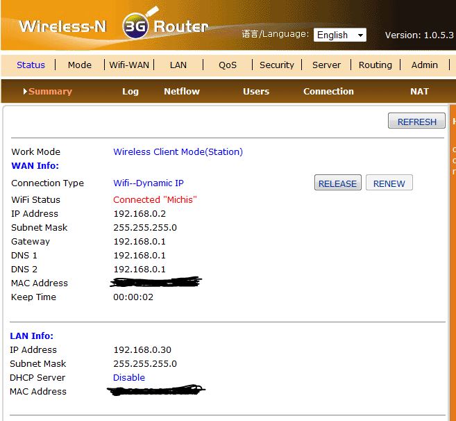

@Wilhelm14: Hallo Wilhelm14, nein, wir reden nicht wirklich aneinander vorbei. Der W701V ist mein alter Router, den ich klassisch via LAN-Kabel über meinen Switch mit dem LAN-Netzwerk verbunden habe. Meine Behauptung, ich könne die Anmeldemaske des W701V (IP 192.168.0.1) sehen, ist somit nicht korrekt, da ich bei diesem Versuch noch das LAN-Kabel bei dem W701V eingesteckt hatte.
Wenn ich die Verbindung zum W701V trenne (das LAN-Kabel entferne) und somit nur noch über WLAN verbinde, bekomme ich weder die Anmeldemaske des W701V noch ein Internetpaket auf meine angeschlossenen Clients. Der Router B will aber eine Verbindung zum W701V hergestellt haben und hat angeblich dort auch die 192.168.0.2 durch die W701V erhalten.

Nun zu Deiner Idee: Herzlichen Dank für das Diagramm, das bis auf die Einstellung im Client (feste IP-Vergabe, da Vorgabe von Gateway und DNS notwendig) stimmt. Ein Hinweis von Dir macht mich stutzig:

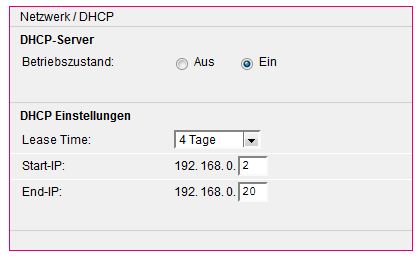

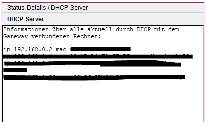

(...) Die feste IP der Client-Bridge muss außerhalb des Adresspools des Speedports liegen. (...)
Der Router B liegt bis jetzt innerhalb des Adresspools, da dieser bei dem W701V in einer vollen Range (von 192.168.0.2 bis 192.168.0.254) von mir definiert wurde.
Ich teste, ob ich mit einer Eingrenzung einen entscheidenden Schritt nach vorn komme und melde mich wieder!
Danke bis hierhin!
Nachtrag: Nein, mein letzter Absatz stimmt auch nicht. Ich habe im W701V DHCP Range von 192.168.0.2 bis 192.168.0.20; damit liegt der Router B außerhalb des Adresspools.

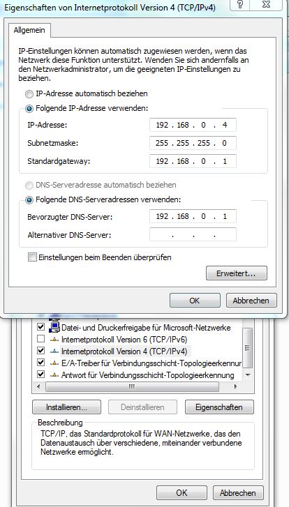

Trotz einer exakten Abbildung Deines Vorschlages, Wilhelm14, bekomme ich keine Verbindung - weder Anmeldemaske noch Internet - zum W701V über den Router B im Client Mode.
