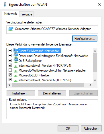

PS: Bei Adapter Eigenschaften von WLAN Treiber sind nur die drei da. Ist das normal?

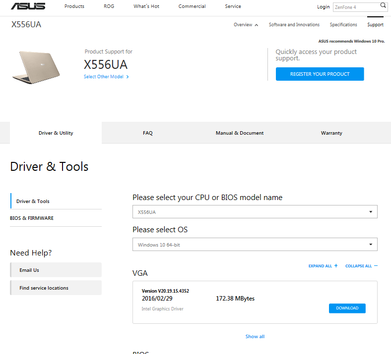

Doch es hat was mit dem Treiber zutun und liegt nicht an Router, da ich mit allen Geräte rein komme. Hab noch was bei mir in Thema hinzugefügt, ein Bild
Warum fügst du das Bild (was auch immer da drauf sein soll) nicht hier ein? Ich werde sicherlich nicht eine mir vollkommen unbekannte Seite öffnen für die du nicht mal einen Link gemacht hast... :rolleyes:
die asusseite geht natürlich wunderbar...

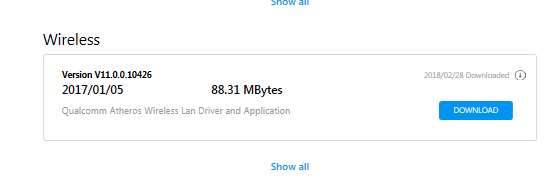

und etwas weiter unten:
aber trotzdem ist das der falsche weg, dein treiber ist nicht defekt.
und auf die idee einfach mal dein modell einzugeben bist du nicht gekommen ?

Das Bild in deinem ersten Post ist in der Tat komisch. Da sind einige Sachen nicht in der Liste aufgeführt die normal da sind. Ob das nun releavant ist, kann ich nicht sagen, weil ich das in all den Jahren noch nicht gesehen habe. Drum wäre interessant:

Der Treiber ist nicht dein Problem. Das ist viel eher ein beschädigter Netzwerkstack. Wenn du die Fragen oben beantwortest, kann man das vll wieder gerade biegen mit ein paar kleinen Befehlen. Dafür muss mans aber erstmal eingrenzen.
