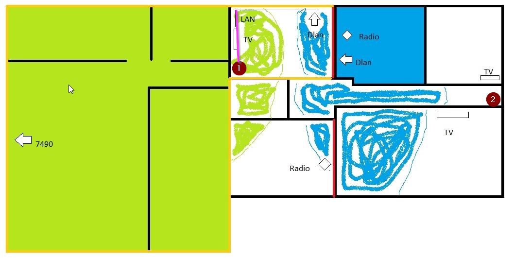

schon seit Jahren kümmere ich mich um das Netzwerk/Internet bei meinen Eltern(Elternhaus). Komme jetzt aber nicht ganz weiter.
Anbei habe ich (Sorry ist nur Paint) einen kleinen Grundriss beigefügt.
Grün ist die WLAN Abdeckung der 7490
Blau ist die WLAN Abdeckung einer TP-Link ( TL-WPA4530 Kit)
Gelb zeigt den Bereich der komplett mit CAT 7 Kabeln erschlossen ist.
Rot ist eine Brandmauer und darf/kann nicht durchbohrt werden.
Die 7490 wird demnächst durch eine 7590 getauscht. Nun habe ich mir gedacht/gewünscht, dass ich nun endlich das restlich Haus mit WLAN/Internet versorgen kann.
Der TV im oberen Bereich ist derzeit per Kabel(Cat7) angeschlossen. Am gleichen Switch wird das Signal aufgenommen (DLan) um es in den Nachbarraum zu bringen. Dieses DLAN/WLAN versorgt auch das untere Radio.
Allerdings kann ich im rechten Bereich kein weiteres DLan Gerät verbauen, da sonst die Verbindung durch die Brandmauer abbricht und nur im rechten Bereich ein "stabilest" LAN existiert.
Der Wunsch ist die beiden rechten TV´s ebenfalls mit Internet zu versorgen. Perfekt wäre es, wenn alle in einem großen MESH-WLAN laufen würden.
Als zusätzliche Hardware hätte ich noch eine 1&1 7362 SL rumliegen. Achja, bohren darf ich nicht.
Wäre schön wenn ihr mir ein paar Tipps/Hilfe leisten könntet.

Bring einen AP an die Stelle mit der 1 unter die Decke. Dann probieren ob diebeiden TV und das Radio damit klar kommen.
Ich persoenlich wuerde versuchen aus dem "gruenen Bereich" per Kabel ueber den Flur (unter der Decke lang) die anliegenden Raeume zu versorgen. DLAN wuerde ich kicken.

Wäre schon schön, wenn Du die Leitungen (und Öffnungen, wo ggfs was durch kann) auch einzeichnest. So sieht man leider nicht sehr viel.
So wie's momentan steht wäre mein vorsichtiger Vorschlag, einfach rechts oben und unten jeweils einen Repeater hinzuhängen. Nicht sehr performant, aber für TV+Internet sollte es genügen.
Allerdings ist halt auch nicht klar, was die Wände fressen. Gemäß der Zeichnung kommt durch die Wände rechts oben überhaupt nichts durch, da würde dann auch ein Repeater nicht viel tun.
Gemäß dem genannten "zweiten Vorschlag" wäre dann halt ein zweiter AVM anzuschaffen.... wenn das dann funktioniert, spart es zumindest Streß.
Muss die Fritzbox da an der linken Seite stehen? Kommt da das Kabel von Provider an oder ist das schon eine Verlaengerung von irgendwo dahin?

Der linke grün/gelbe Bereich ist komplett mit Gigabit und WLAN versorgt. Die Fritzbox (7590) kann auch nur angeschlossen werden. Der dortige Standort ist schon eine Verlängerung vom ursprünglichen Empfangssignal.
Das DLAN Gerät links bekommt sein Signal aus dem Gigabit Netzwerk.
Die Dlan Pfeile zeigen 100% des derzeitigen Standort der Geräte. Ansonsten exisitiert im rechten Bereich des Hauses 0% LAN.
Ich hatte schon mal (rechter oberer Raum) rechts neben dem TV einen Repeater. Und genau dein beschriebenes Problem. Die Wände fressen 100% des Signals.
Wenn ich in der Nähe von BFF´s 1 einen AVM 1750E aufstelle bekommt der TV unten genügend Leistung, dass er eine stabile Internet Verbindung aufbauen könnte. Allerdings konnte ich damals keine Verbindung zwischen TP-Link und 1750E aufbauen.

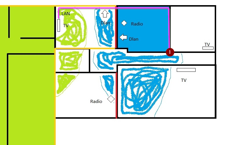

Pink ist eine Netzwerkstrippe mit Potentialtrenner (falls getrennte Stromkreise), die 1 ist ein AP. Es sollte doch moeglich sein fachgerecht ein Bohrung durch die Brandmauer zu bekommen.
Wenn Du mit Mesch weiter machen willst, nimm zwei zusaetzliche Geraete.
Die 1 mit an das LAN und die 2 irgendwo da im Flur.

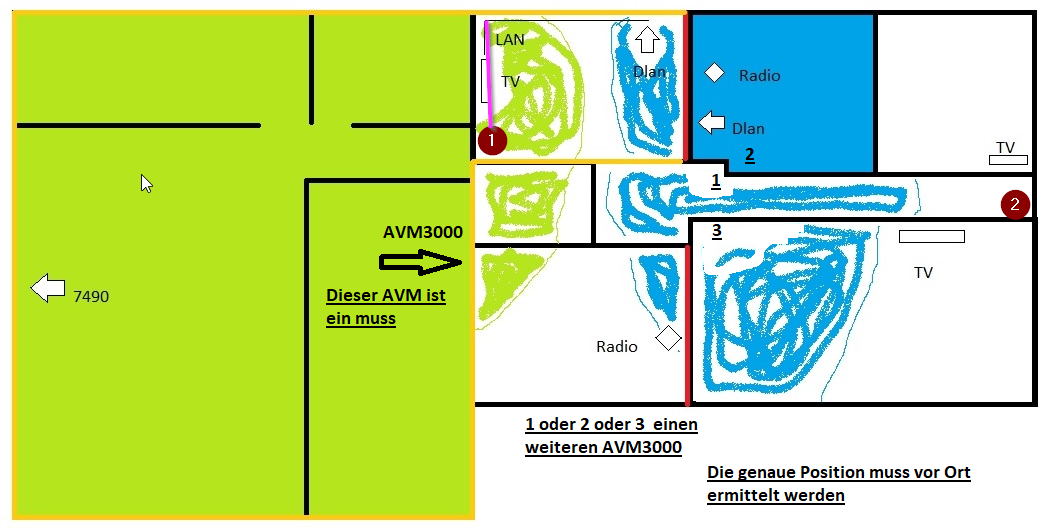

@MTechlerin
1,2,3 einen AVM 3000, ok verstehe ich. Die roten 1/2 = "normale" Fritzboxen/AP?
Die AVM3000 die mit dem schwarzen Pfeil soll genau dort plaziert werden?
Also 1,2,3 sind avm 3000 die nach Bedarf aufgestellt werden
Der avm 3000 mit Pfeil in dem Raum wo der Pfeil ist.
Alles andere wäre zu vernachlässigen lässigen bis das steht und du zurück meldest wie die Verteilung ist.
Grundlegend habe ich nichts gegen diesen Vorschlag. Ich denke mir nur dass dort der Repeater den linken grünen Bereich unnötigt doppelt abdeckt. Wäre er nicht an der roten 1 sinnvoller? Also noch im grünen Bereich aber, weit genug vom Kernbereich entfernt?
