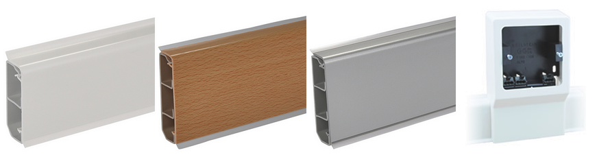

Wenns mit den vorhandenen Telefonkabeln nicht klappt, die G.hn/MoCA-Adapter als Lösung nicht gefallen und man eh neue Sockelleisten brauch, dann sucht man sich im Baumarkt oder online ein paar schöne Sockelleistenkanäle aus und versteckt da drin ein paar Netzwerkkabel.
