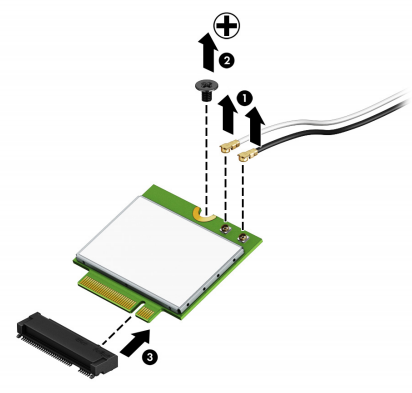

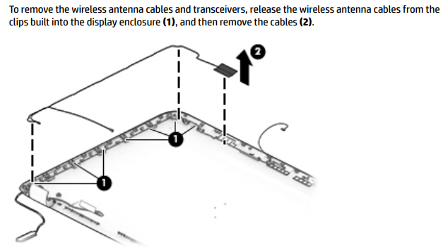

Ok, Danke schon mal für die Antworten. Also neue Antennen werde ich jetzt nicht verbauen. Im Service Manual von meinem Notebook ist eine Zeichnung abgebildet (siehe Anhang). Sehe ich das richtig, dass demnach nur zwei Antennen verbaut sind und ich kein schnelleres Modul verbauen kann?
Auch die 2 müssen nicht drin sein... Mach die Klappe auf, oft sieht man es. Wenn eine Serviceklappe vorhanden ist hat das keinen Einfluss auf eine eventuell vorhandene Garantie.
Wenn die Karte da nicht zugänglich ist musst du das Ding zerlegen.
Das Gerät hat keine Serviceklappe, man muss die komplette untere Abdeckung abschrauben. Hab ich letztens auch gemacht, um ein weiteres Speichermodul einzubauen.
Folgendes habe ich noch im Service Manual gefunden:
Ins Blaue geraten würde ich vermuten eine für 2,4GHz und eine für 5GHz.
