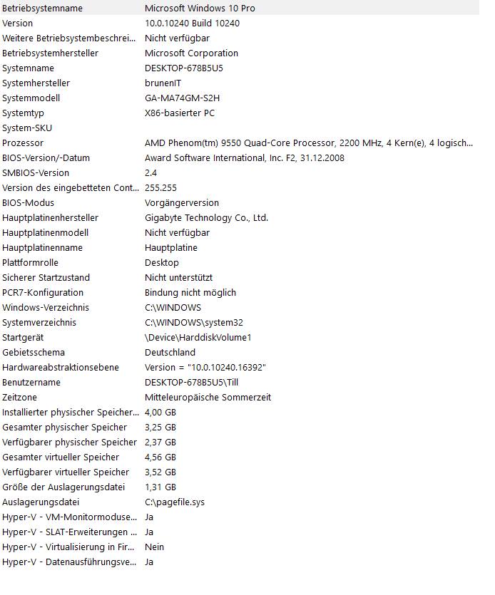

Hallo zusammen, ich hab seit 2 Wochen das Problem das mein WLAN (Internet) ständig abbricht. Danach kann ich mich auch nicht mehr verbinden. Wenn ich Glück habe verbinden er sich nach ein paar Stunden wieder oder erst am nächstem Tag. Selbst auf den Router kann ich nicht mehr zugreifen.
Versuchte Lösungen:
- Windows Komplett neu aufgesetzt von 8.1 auf 10
- Neuer WLAN stick
- Öffentliches Netzwerk zu Privat gemacht
- Neuster WLAN Treiber
Edit 22.10.15 Uhrzeit 00.00
- Router schon öfters neu gestartet, Verbindung denn noch nach paar h. wieder verloren
- Andere WLAN Geräte laufen normal
- LAN Verbindung zu weit entfernt
- PC lief vorher einwandfrei (6 Jahre Alt)
Zu meinem System habe ich mal ein Bild hochgeladen.
Der Router ist von O2.
WLAN Stick TP-LINK TL-WN821N
Vielleicht kann mir ja jemand weiter Helfen :)

Danke schon mal, leider auch schon öfters gemacht mit Erfolg. Aber stunden später das gleiche Spiel wieder.
Was ich dazu sagen sollte, es ist nur der PC der betroffen ist. Alle anderen WLAN Geräte funktionieren einwandfrei.

Hmm der PC ist schon 6 Jahre Alt und lief bisher Einwand frei. Kann man das Netzteil testen ohne es ausbauen zu müssen ? ^^
Wie ist die Verbindung über LAN? Ansonsten probiere mal einen älteren Treiber bzw. den, den Windows Update anbietet.
Über LAN hab ich es noch nicht ausprobiert da der Router weiter weg steht. Der Treiber wurde von Windows angeboten.
