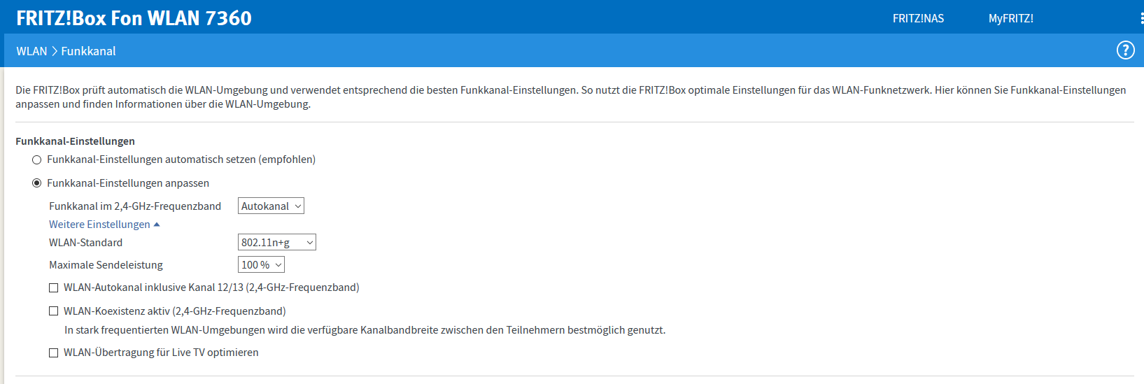

Vielen Dank schoneinmal für den Hinweis. Beherzigen kann ich hiervon allerdings nur, die Abschaltung der Koexistenz und die "Abschaltung" von 802.11b, da die Fritzbox 7360 schon so veraltet ist, dass kein 5GHZ Band geboten wird. 802.11n mit 300Mbit ist das Maximum. Was wären denn jetzt die nächsten Schritte?
Mehr als die im Screenshot angehängten Auswahlmöglichkeiten habe ich nicht. Ich habe die Autokanaleinstellung erstmal beibehalten, da Kanal 1 ausgewählt wurde. Kanal 6 und 11 sind durch die Nachbarn genutzt, sodass mir die Einstellung stimmig erschien. Passt auch zu der Empfehlung des WIFI Analyzer aus dem Windows App-Store, sofern der etwas taugen sollte.
Beste Grüße
wlan live tv haken machen
kanal 1 nehmen
und Koexistenz haken machen
kanst ja nicht die hälfte von bandbreitte nehmen von 2,4 ghz
bei Koexistenz wird die fritzbox gezwungen 40 mhz zu benutzen
