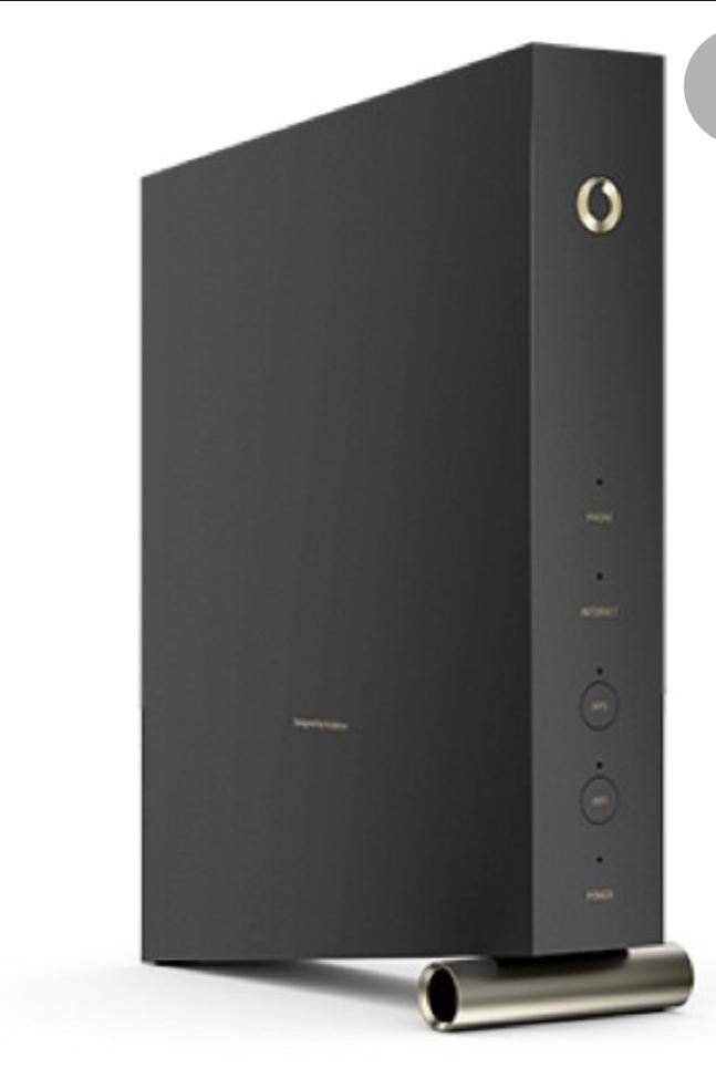

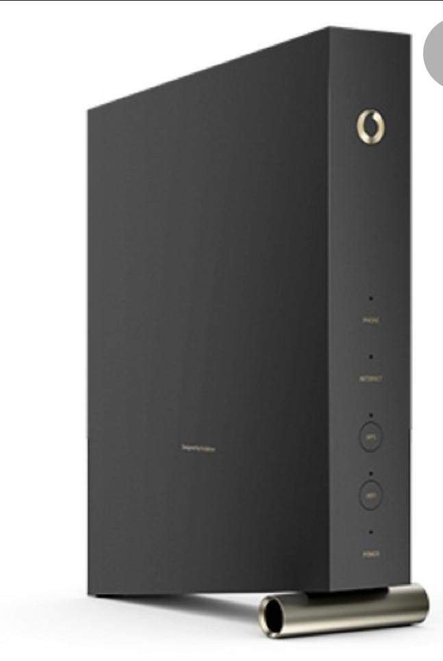

also der router ist die vodafone connect box. bild hab ich zugefügt. das müsste das modell -> TG6442VF sein mit der HW Version -> MP4. ich weiß allerdings nicht, was du mit vendor ids meinst. wenn ich im gerätemanager rechtsklick auf den wlan adapter mache sind da einige reiter inklusive treiber. aber da steht nix von vendor ids

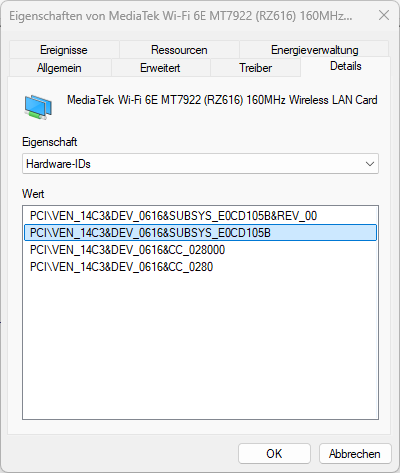

VEN_14c3&DEV_0616 „VEN“ ist die Abkürzung für Vendor. Und „DEV“ ist das Device/Modell. Also das meinte ich. :) Das ist dann ein MediaTek MT7922, steht ja glücklicherweise schon drüber. Das ist ein vergleichsweise neuer WLAN-Chipsatz. Mhm. Was Du probieren könntest, in der Vodafone Station die Verschlüsselung von WPA3-Transition-Mode auf WPA2-only runterzuschrauben. Aber bitte nur zum Test. Wenn das half, musst Du das irgendwem melden, also an Vodafone und Asus, denn das wäre dann ein Software-Bug.
