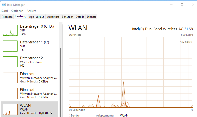

Es wäre nützlich wenn Du rausfindest, welcher WLAN Chip verbaut ist. Am einfachsten im Windows Taskmanager unter WLAN rauszufinden:
Besser und genauer geht es im Windows Geräte-Manager...

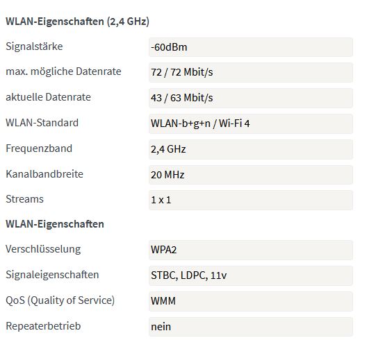

Dann mal in der Fritzbox, unter Heimnetz->Mesh die WLAN Eigenschaften Deines PC anzeigen lassen, sollte ungefähr so aussehen:
Davon mach mal einen Screenshot für Deinen Acer und poste ihn hier. Die häufigste Ursache für instabiles WLAN ist immer noch, dass die Signalstärke am Betriebsort des Endgerätes zu schwach ist.
Das sollten wir als erstes ausschließen. Denn Dein Acer ist ja laut Deiner Aussage immer durch Decke/Wände mit dem WLAN verbunden, egal ob Repater oder FB.
Intel Dual Band Wireless-AC 3168.

WLAN Eigenschaften:

Du hast ziemlich den schlechtesten Standort für den Repeater gewählt, das zeigt auch die 72mbit Verbindung an. Dort sollte bei guten Empfang mind 300mbit anzeigen. stell den Repeater mal näher zum Router

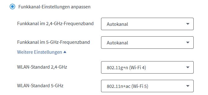

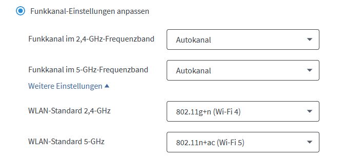

mal in der fritzbox modus
n und g nehmen
der b modus verschlechtert es
den haken bei
WLAN-Koexistenz aktiv (2,4-GHz-Frequenzband)
In stark frequentierten WLAN-Umgebungen wird die verfügbare Kanalbandbreite zwischen den Teilnehmern bestmöglich genutzt.
bitte wegnehmen
Reaktionen: Engaged
Ok, der Intel Chip ist zwar nicht der schnellste (nur ein Stream) aber nach meiner Erfahrung eigentlich zuverlässig und unauffällig. Ich habe hier im Haushalt zwei Computer mit diesem Chip. Es gibt z.B. Modelle von Realtek die eher mal Probleme machen.
Dein WLAN ist mit 43/63Mbit ziemlich lahm, aber die 63db Signalstärke sind noch ok.

Der AC 3168 kann keine 300Mbit, da nur ein Stream. Bestenfalls sind 150Mbit drin, bei 40Mhz breiten Kanälen. In der Situation des TE ist bei 72Mbit Schluss.
Den AC 3168 betreibt man besser mit 5Ghz, da schafft er 433MBit
n und g nehmen
Hmmm...das ist schon so eingestellt. Warum zeigt er dann b+g+n an im Screenshot von gestern?

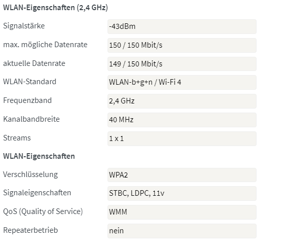

So sieht es übrigens jetzt gerade aus:
Habe das jetzt mal beobachtet, die Datenrate schwankt extremst, egal ob mit oder ohne Repeater :confused_alt:
