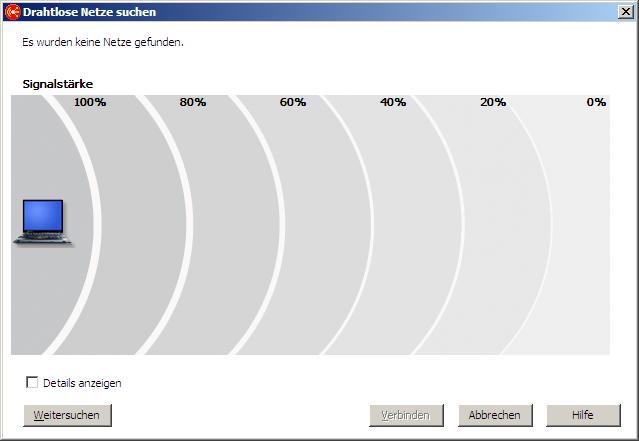

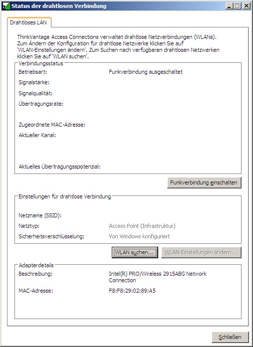

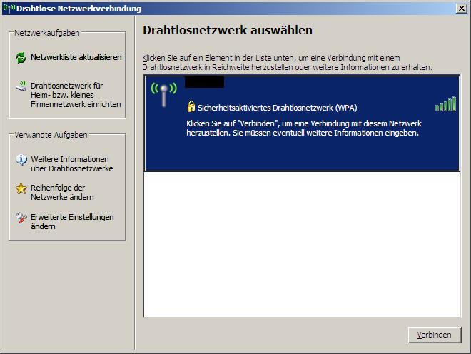

so, habe das teil jetzt installiert und es klappt immer noch nicht... laut dem "access connections" ist mein wlan gar nicht aktiviert - was aber nicht stimmt da ich ja über die windows-wlan-suche mein wlan finde :confused_alt:
habe mal ein paar bilder gemacht:
fehler1: da habe ich nach drahtlosen netzwerken über das ibm-programm gesucht... nichts gefunden
fehler2: der status der wlan-karte (ebenfalls wieder im ibm-programm)

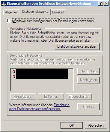

fehler3: die windows wlan-eigenschaften

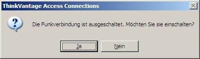

fehler4: wenn ich das connection-menü über die fn-taste aufrufe... klicke ich auf "einschalten" passiert nichts... bluetooth geht sofort an!
fehler5: und hier mein gefundenes wlan über die windows-suche

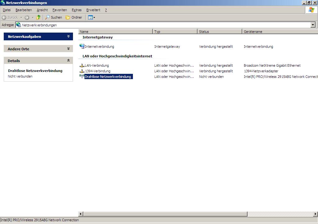

Um das Programm nutzen zu können, musst Du das Tool von Windows deaktivieren.

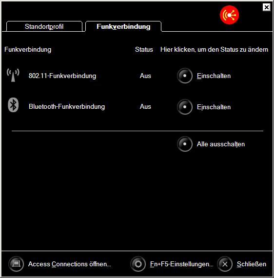

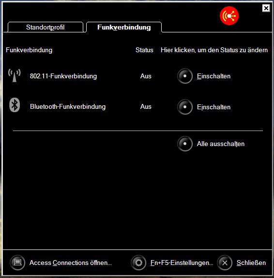

habe ich natürlich auch gemacht (siehe bild 1), leider bringt das keine besserung... laut dem ibm tool ist wlan weiterhin deaktiviert (bild 2), auch keine chance das zu aktivieren (bild 3; obwohl das wlan-symbol unter dem display leuchtet!)
