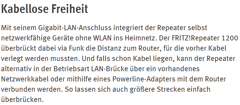

Ja es gibt Repeater, welche man auch quasi zum WLAN Stick umfunktionieren kann. Welche das genau sind kann ich dir nicht aus Erfahrung sagen. Ich kenne nur ein paar von AVM, die die Möglichkeit bieten. Ich besitze keine, kenne es nur von Bekannten und kann kein genaues Modell aus dem Kopf nennen
Sie müssen die Möglichkeit bieten sich als WLAN-Client zu verbinden und das Netzwerk über LAN weiter zu verteilen.
Ob deine "Connect Booster"(diese Namen :D) das können, musst du probieren, wenn du sie schon hast. Vorraussetzungen sind gegeben mit WLAN und LAN-Anschluss. Jetzt muss nur die Software mitspielen und das ist oft das Problem. Ich denke die werden zwecks "Einfachheit" ihr Netzwerk vom Stromnetz erwarten. Stichwort Plug & Surf...
Viele Router bieten von Haus aus auch nicht die Möglichkeit sie als WLAN-Client zu missbrauchen. Da muss man dann hand an die Firmware legen und eine neue flashen, wenn das überhaupt möglich ist.
Ein richtiger Booster/Verstärker und ich meine keine verwirrenden Gerätenamen ist in Deutschland nicht legal, weil du damit über der erlaubten Sendeleistung liegen würdest. Deine Booster sind keine Booster im eigentlichen Sinne. Es sind Repeater bzw. Accesspoints je nach Konfiguration.
Ich habe mal kurz bei AVM geschaut und scheinbar sind die Repeater 1200/2400 (weiter habe ich nicht geschaut) dazu in der Lage. Ich möchte damit auch nicht unbedingt AVM empfehlen. Es sind nur die die ich kenne oder schonmal gesehen habe.
