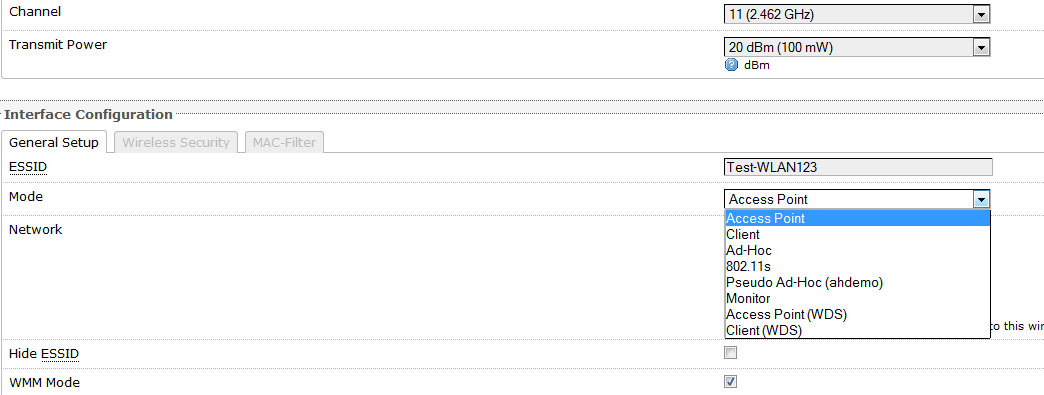

Folgendes Anliegen:
Da der WLAN-Empfang in meiner Wohnung in einem Raum sehr schlecht ist, möchte ich nun mit einem zweiten WLAN-Router (TP-Link TL-WR841ND v8) das vorhandene WLAN-Netzwerk (FritzBox 7390) erweitern bzw. die Abdeckung vergrößern.
Beide Router sind schon vorhanden, beim TP-Link ist schon die OpenWRT-Firmware installiert.
Da die FritzBox kein WDS (mehr) unterstützt, kann ich folglich dies nicht zum koppeln benutzen - dies fällt also schon mal aus.
Gleiche SSID, gleicher Kanal, gleiches Passwort (und Verschlüsselungsmodus) sind schon eingestellt.
Bei dem Bild sind die möglichen Verbindungsmodi aufgelistet - welchen davon soll ich nun nehmen und wie soll ich weiterhin vorgehen?
Vielen Dank für eure Hilfe - ich stehe gerade etwas im Regen. :D

Beim Open-WRT sollte Client das sein was du willst. Ansonsten Stichwort: Client Bridge oder Repeater Bridge.

Es funktioniert aber nicht mehr mit dem "alten" bzw. normalen WDS - alles schon probiert. Also müsste ich jetzt eine alte Firmware installieren - na toll! :(
Nö, einfach unter WLAN bei Repeater die entsprechende Betriebsart (Basis oder Client) auswählen und Konfigurieren.
