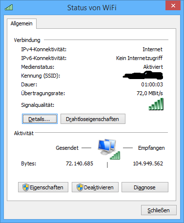

Wenn ich bei Windows 8.1 auf die Eigenschaften von dem WiFi schaue steht dort bei Übertragungsrate nur 72,0 MBit/s (siehe Anhang), also könnte ich mit aktuellen Eigenschaften nichtmal mit optimalen Bedingungen auf mein Maximum kommen.
Woran könnte das liegen? Glaubt ihr kann ich das auch ohne zusätzliche Hardware in den Griff bekommen?

Wenn nur eine Antenne verbaut ist wirsd du nicht mehr erreichen. die 72 mbit sind übrigens die brutto rate, realistisch is meist nur die Hälfte als netto Rate

72MBit kommen zu Stande bei:
1 Antenne mit 20Mhz
Quelle:
http://en.wikipedia.org/wiki/IEEE_802.11n-2009#Data_rates
Zeile 7 (Mitte)
Überprüf im Router und im GeräteManager ob du auf 40Mhz oder AUTO eingestellt hast und nicht auf 20MHz.
Dann kommst du auf 150MBit (Zeile 7 ganz rechts) was bei geschätzter 50% Brutto-Netto-Umrechnung 75MBit ergibt und schnell genug für deinen Einsatzbereich ist.

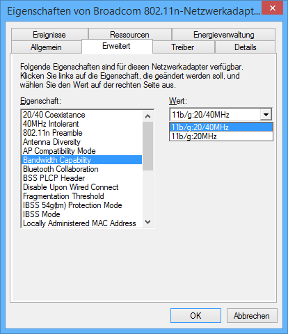

@Theobald93: Ich habe schon probiert auf 40 MHz zu fahren (sowohl Router-Einstellungen als auch im Geräte-Manager bei Bandwidth Capability auf 20/40 MHz umgestellt).
Ist das die richtige Einstellung beim Geräte-Manager? (siehe Anhang)
​Leider zeigt er dann immer nur noch die 72 Mbit an...
Ja das auf 20/40Mhz
und 40Mhz Intolerant auf "False" oder "Deactivated" oder so.
20/40 Coexistence auf "True" "Activated" oder "40 only"
Bei mir heißt das alles anders, da Intel-WLAN-Chip.
Stell halt alles ein was 40Mhz aktiviert (und nicht deaktiviert) ^^

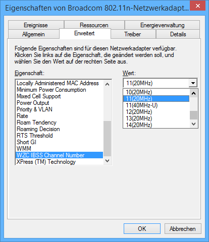

So hab jez mal alles auf 40 MHz eingestellt, nur bei einer Option bin ich mir nicht sicher:
WZC IBSS Channel Number (siehe Screenshot)
Auf was soll ich die WZC IBSS Channel Number stellen?
Es gibt
1 (40MHz-L)
6 (40MHZ-L)
​6 (40MHZ-U)
11 (40MHZ-U)
sonst von 1 bis 14 mit 20 MHz noch.
1, 6 und 11 sind die empfohlenen Channels für 2,4Ghz Netze weil sie sich dann nicht überschneiden.
Stell mal auf 11 (40MHZ-U) und deinen Router auch auf Channel 11.
Wenn ein starkes Nachbar-Netz 11 hat, dann nimm 1 oder 6.
The WZC IBSS Channel Number property selects the independent basic service set (IBSS) channel number on which to operate when WZC is managing your wireless networks. The default setting is 11.
Benutzt du denn dieses Wireless Zero Configuration Service (WZC)?
Das "lustige" ist ich kann bei meinem Router nur von Channel 1 bis Channel 9 einstellen.
Und nein, ich benutze WCZ nicht, also nicht das ich davon wüsste, kannte das bis dato gar nicht.

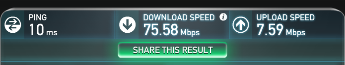

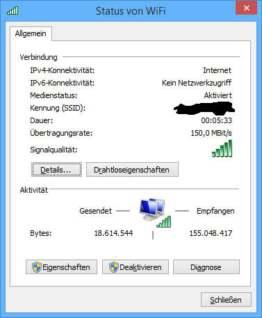

So hab das WCZ auf jeden Fall mal auf ​6 (40MHZ-U) eingestellt und den Channel am Router auch auf 6.
Funktioniert wunderbar:
