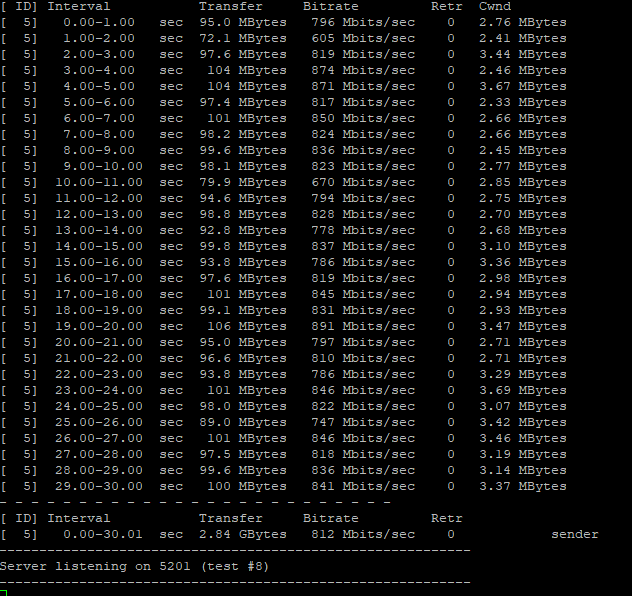

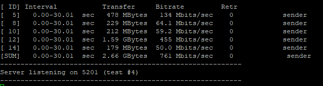

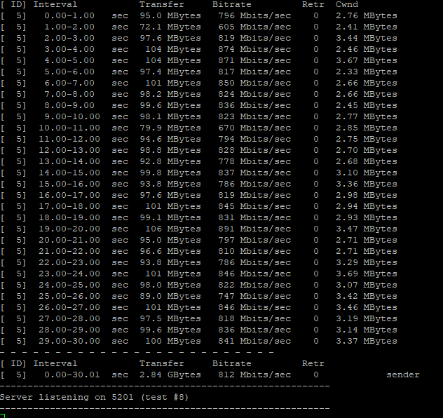

WLAN Heimnetz langsam
Direkte Verbindung beider PCs hab ich volle Leistung 927mbits.
Vodafone Glasfaser
Der Archer mit zwei Antennen ist wo genau positioniert? Am pc hinten der auf dem Boden steht, viele Kabel (Strom, datenkabel usw) in der Nähe zwischen Gehäuse und Wand eingeklemmt und eine dicke Tischplatte und Korpus darüber plus noch kabellose Maus/tastatur? Falls ja… dein wlan mit dieser antennenposition kann nur diese Datenrate. Stell den pc auf den Tisch und lass die Antennen im direkten sichtkontakt mit dem Router (pc umdrehen) ohne Lautsprecher oder Monitor in unmittelbarer Nähe und Teste nochmals. Falls das selbe Ergebnis vorliegt ist der Adapter Schrott oder die Antennen nicht richtig angeschraubt
Ich habe jetzt einen Rechner per LAN an den Router angeschlossen und den anderen per WLAN und bekomme 950mbit.
Die Wlan Module bzw. Antennen sind hinter dem Rechner. Ob das jetzt einen so großen Einfluss hat weiß ich nicht.
Morgen mache ich 2.5 gbit Karte in einen der Rechner und schaue was dabei rausspringt.
