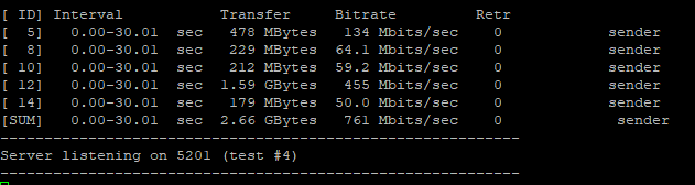

761 Mbit gehen mit Wifi6. Endgerät ist in diesem Fall ein IPAD
Bei nur einem Stream sehen die Werte noch besser aus
CU
redjack
Reaktionen: alicio, GTrash81, AB´solut SiD und eine weitere Person

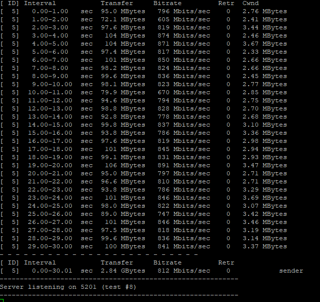

Wie kriege ich die 750 bis 800 hin?
Oder liegt es am iPad?
