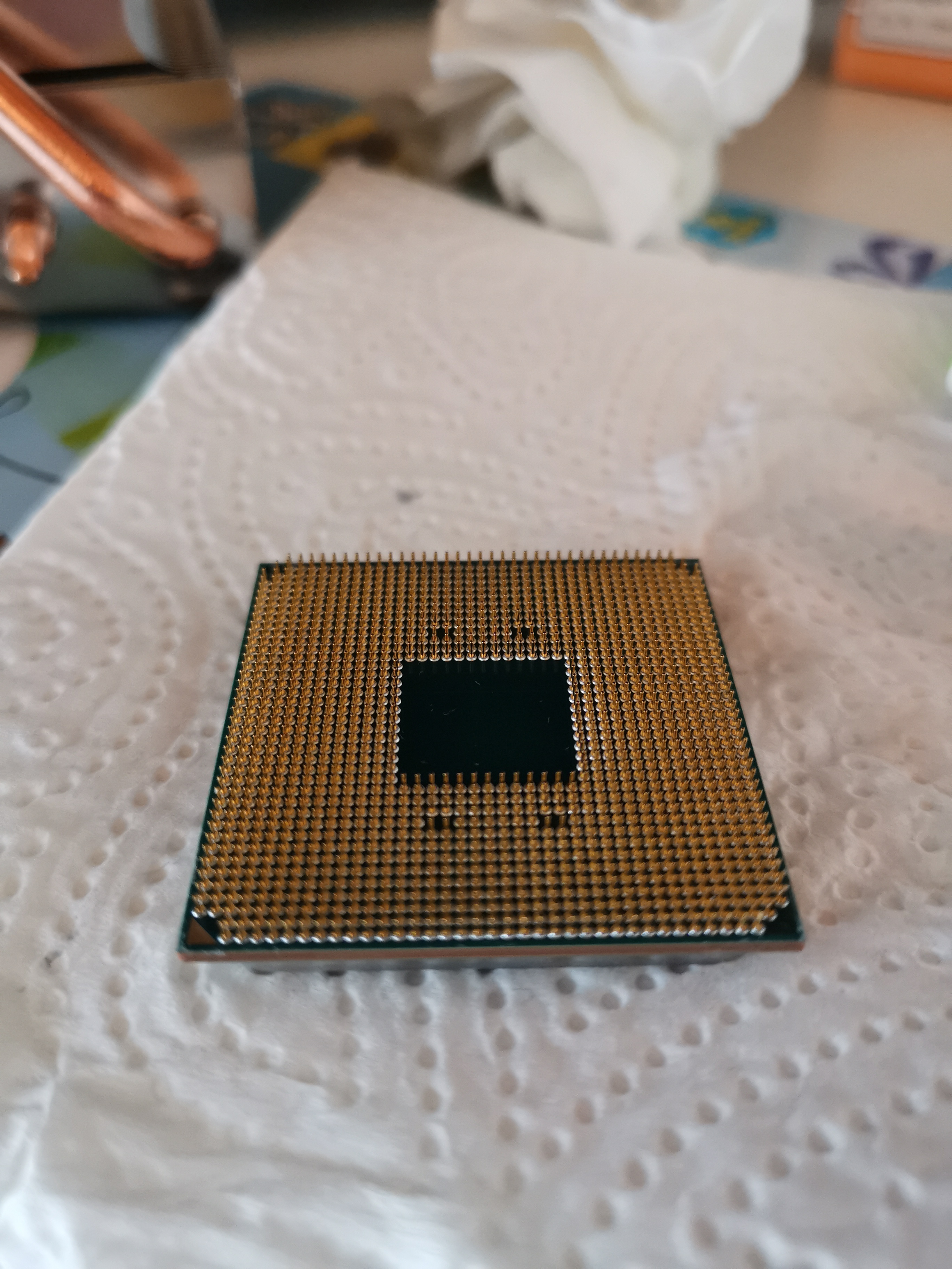

Hallo ich habe diesen Schrott Boxed Kühler meines 3700x ausgebaut.
Die WLP hat si krank geklebt, dass mit beim Ausbauen die CPU vom Sockel mit gegangen ist und klebte ziemlich krass auf dem scheiß Kühler.
Habe nie extra WLP benutzt... Kein Plan was da los war, auf jeden Fall habe ist dadurch etwas WLP auf paar Pins.
Wie bekomme ich sie fachgerecht weg? Wenn ich mit etwas drüber fahre, würde ich sie ja nur rein drücken...
Mit einem Wattestäbchen, in einer Drehbewegunf evtl?

Mit einer Zahnbürste geht es super gut^^ natürlich vorsichtig wegschaufeln.
Ich würde die mit einem Zahnstocher und kleinen Papp/-Papierstreifen entfernen. Wattestäbchen sind dafür nicht so gut geeignet meiner Meinung nach.
Dazu am besten noch Aceton oder Verdünnung und das ding funkelt wieder wie neu.
Zahnbürste und Isopropanol. Davon abgesehen: Zum Kühler Entfernen anwärmen/vorher unter Last setzen und mit einer Drehbewegung den Kühler lösen. Dann bleibt die CPU auch im Sockel.

Pinsel+Isopropanol

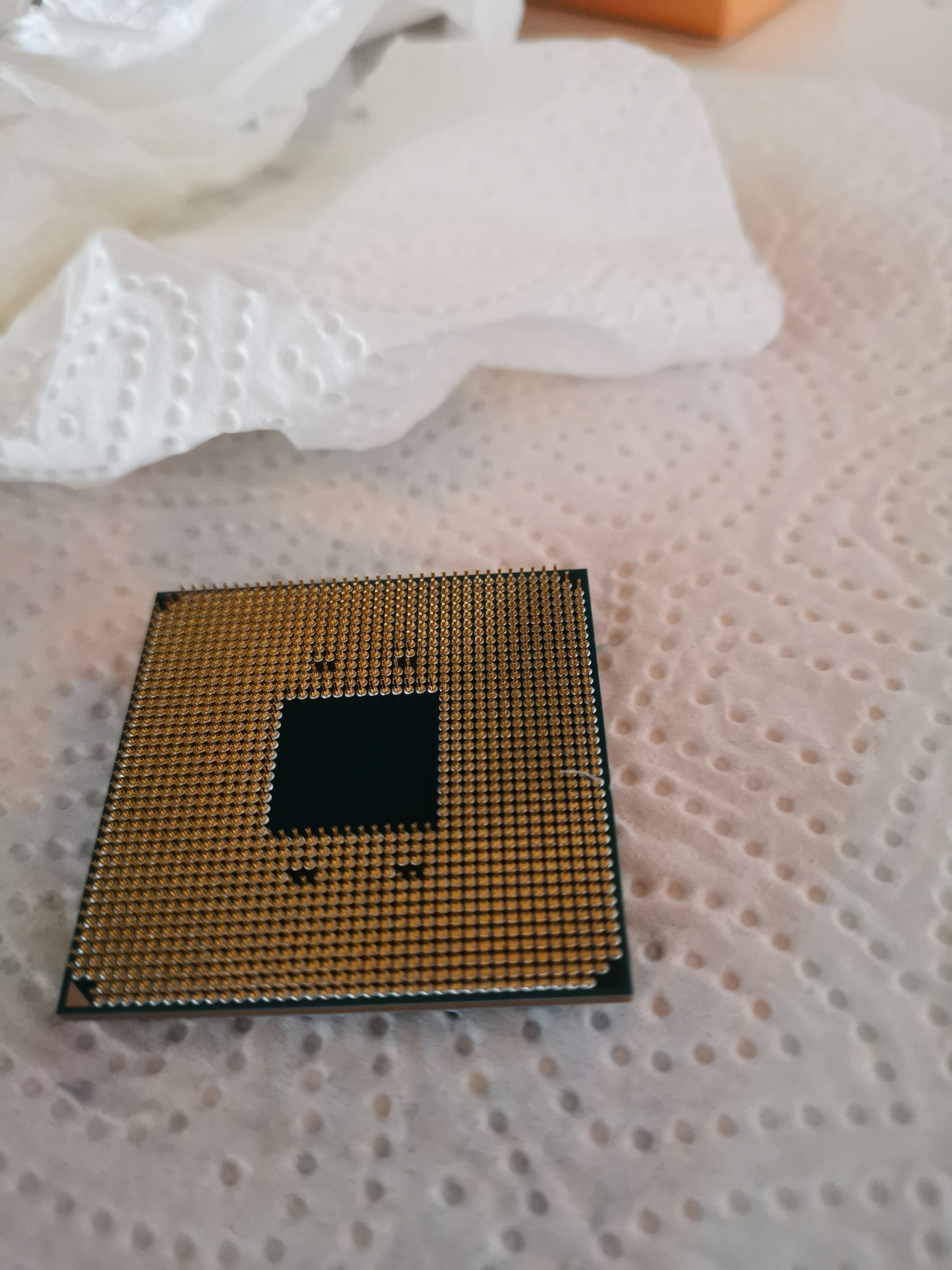

Danke, habe den Alk da, schaue gleich. In den Kanten ist auch paste hin... Auf selbe Weise weg machen, oder soll ich da nicht reindrücken bzw reinf?

Die Kanten genauso. Die sind unempfindlich, sofern du von der Seite wischst.
Und schauen, dass keine Pins durch die Hauruckaktion verbogen sind. ;)
Auf dem Trägermaterial ist WLP in der Regel unkritisch...

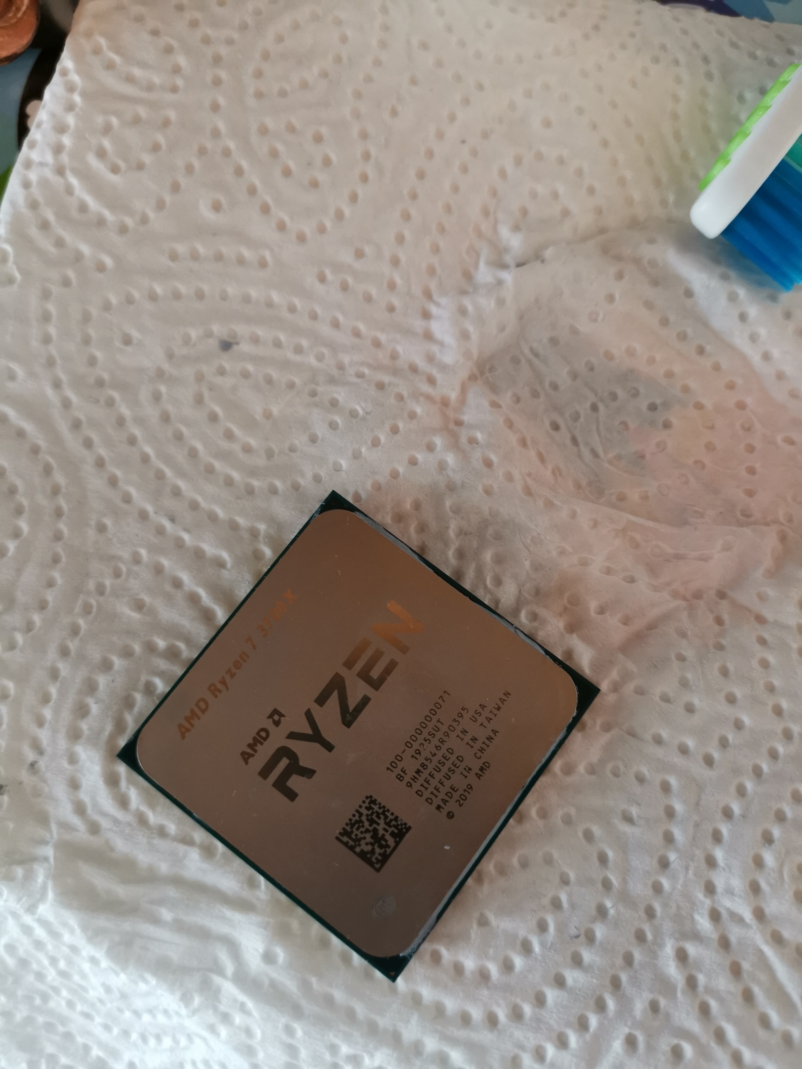

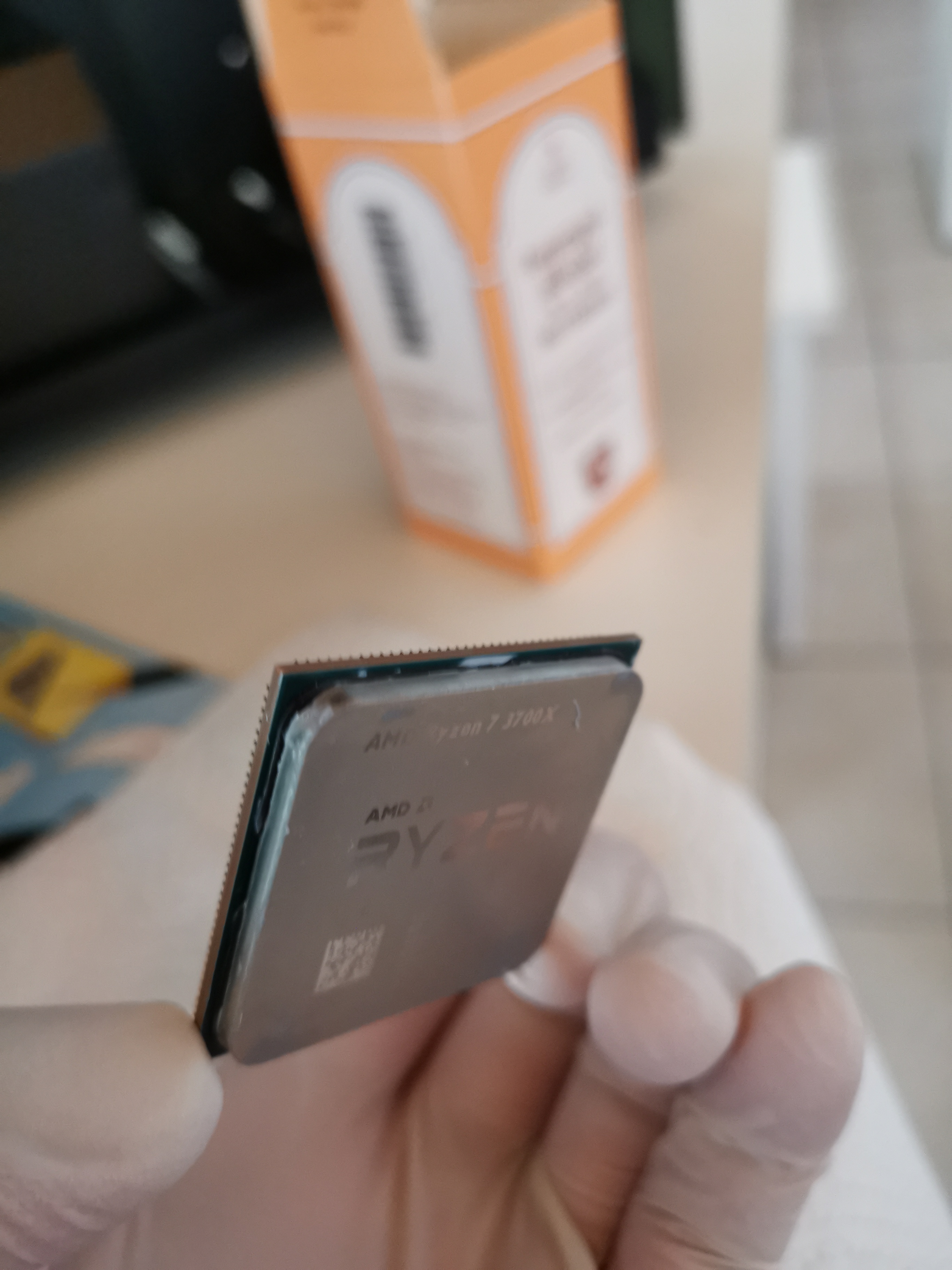

Ok pins scheinen keine verbogen zu sein...
Ganz in den Kanten bekomme ich es nicht zu 100% weg.
Passt das soweit oder ist was kritisch?

Und beim nächsten mal statt rumzufluchen und die Schuld auf andere zu schieben, einfach mal an die eigene Nase fassen.
Korrekt wäre gewesen: Den PC einige Minuten unter Last laufen zu lassen (damit sich Kühler und WLP erwärmt), ausschalten und dann mit einer DREHBEWEGUNG den Kühler ganz easy peasy von der CPU nehmen. Dann reißt du auch nichts aus dem Sockel. Du bist nicht der erste, der AM4 CPUs aus dem Sockel ruppt, weil einfach stumpf nach oben gezogen wird.

An den Kanten geht es am besten mit Zahnstocher und Küchenrolle davor weg.
Auf die Funktion oder Kühlleistung hat die Paste am Rand aber keinen Einfluss.
Habe die Problematik jetzt schon häufig gelesen und auch 1x selbst zu spüren bekommen - man erschreckt sich recht ordentlich, nachvollziehbar.
Bei dir sieht aber jetzt alles gut aus!
Keine Pins verbogen ist schon mal gut - ein echter Vorteil bei Intel mit seinem LGA. :D

Ja, dann ist das wieder kalt. Wenn du die Kiste ausmachst und direkt den Kühler demontierst, ist das Zeug weich wie Butter. Und auch den Boxed Kühler kann man drehen, wenn die Klammer nicht gespannt ist.
