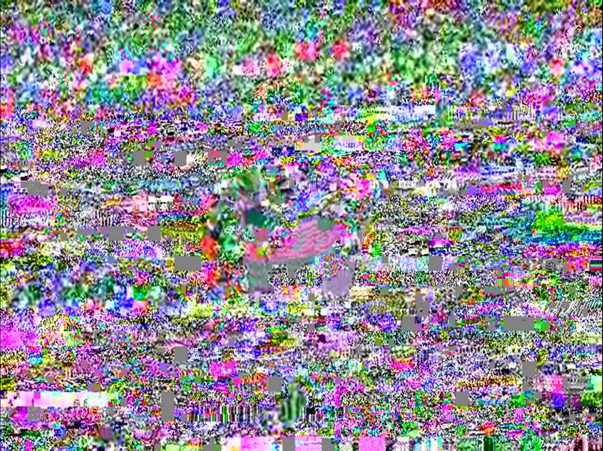

ich habe aufgrund eines Mainboard wechsels mein Vista Home Premium SP 1 neuinstalliert.
Leider muste ich feststellen das mein Windows Media Player extreme Bildfehler bei WMV Dateien darstellt.
Beispiel: (anhang)
diese Bildpixel sollen den Bären im FLuß darstellen (vista Beispiel Videos)^^
Der Media Player Classic HC spielt das Video normal ab sodass ich denke es liegt an einem Codec.

Ich habe mal etwas weiter herrum experimentiert und mit hilfe des Media Palyer Classic den Fehler reproduzieren können:
Wenn ich den DirectShow Video auf VMR 9 ( Windowed oder Renderless egal) setzt und ich dem MPC nicht seinen sondern den System WMV1/2/3 Filter nehmen lasse, kommt das selbe Bild wie im Windows Media Player.
Also denke ich es liegt am DirectShow VMR 9.
Wie kann ich dem Windows Media Player sagen der soll den "Enhanced Video Renderer" (EVR) von Vista nutzen der eigentlich ja auch Standart sein sollte. Mit dem klappts Super bei Media Player Classic.
Hi,
tja, beim MPC kannst du den Renderer zuweisen, beim Windows Media Player ist das leider nicht so einfach.
Du hast nur die Möglichkeit die Priorität des Renderers zu erhöhen indem du den Merit heraufsetzt. Das erledigt Filmerit auch. Jetzt kannst du nur hoffen, das der Windows Media Player sich auch daran hält.
Ps. Die fehlerhaften Filter werden von Filmerit nicht repariert/gelöscht, sondern nur de-registriert. Somit stehen sie im System nicht mehr zur Verfügung. Löschen kannst du über den angegebenen Pfad ja selber.
