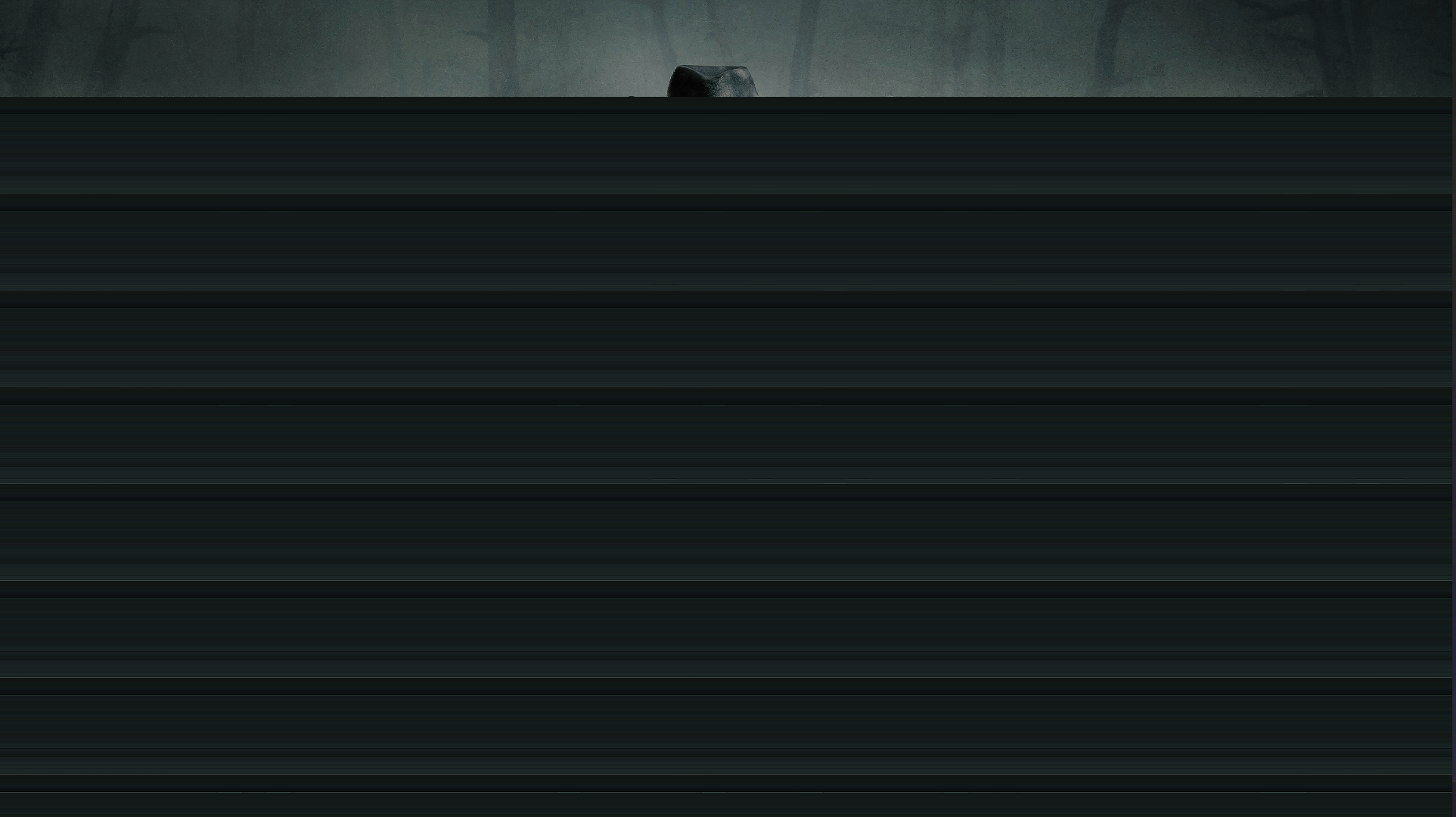

Wenn ich vom Spiel Overwatch zu Hunt: Showdown 1896 wechsel, hab ich bei Hunt immer ein Bildfehler (spiele via Steam).
Siehe Bild:
Wenn ich ingame einen Screenshot mache, dann ist das Bild normal. Mache ich per "Drucken" ein Bild, dann sieht man diese Streifen im Bild. Sound ist alles normal. Andersrum ist es nicht, also wenn ich von Hunt auf Overwatch gehe.
Bislang ist es auch nur zwischen den beiden Spielen.
Habe den neusten Nvidia Treiber installiert (vom 16. April). Das Problem war vorher und ist danach immernoch.
Ansonsten nichts weiter ausprobiert.
Das einzige, was das Problem "behebt", ist ein Neustart vom PC. Wenn ich dann Hunt starte ist alles gut. Spiele ich davor wieder Overwatch und danach wieder Hunt, ist das Problem wieder da.
D.h. die GPU rendert das Bild ordentlich (Hardware sollte in Ordnung sein).
Versuch mal alle möglichen Overlays (Steam, Discord etc) zu deaktivieren.
Bzw. auch jegliche Hintergrundsoftware testweise deaktivieren, die dort reingrätschen könnten (OBS, ShadowPlay...).

Also scheint bei Overwatch irgendwas zu sein, was Hunt blockiert, oder wie ein Freund sagte "im VRAM lässt", was Hunt nicht mag 🤔
Dürfte eher eine Treiberoptimierung sein, die nicht sauber zurückgesetzt wird vom Nvidia Treiber.
Du sagst ja selbst, dass du die Oberlays und OBS erst startest, wenn das OW geladen ist. Dann gehst du zum nächsten Spiel und hast das Problem, danach aber nicht mehr. Was passiert denn wenn du OBS und DC vor dem Spiel startest?
Das kann schon mal vorkommen, das evtl. das Snipping Tool oder eben andere die im OS integriert sind ,nicht alles oder jedes Game richtig erfassen kann, in den meisten Fällen erhält man nur einen BlackScreen, versuche das mal mit MSI Afterburner oder CapframeX in der Kombi mit Riva Tuner.

iFreyFrey schrieb:
Nur in Hunt diese Streifen, die das halbe Bild verdecken
Verstehe ich das so richtig, das du diese Streifen auch im Normalen betrieb bei Hunt hast, oder nur in Screenshots die du mit der Drucken Taste erstellst, was ja das Snipping Tool als Ausgabe letzendlich ist?
Genau, im normalen Betrieb. Also ich könnte nicht spielen, weil diese Streifen im Weg wären.

Zur Frage, zwecks dem Screenshot:
Wenn ich mit "Drucken" einen Screenshot mache, sieht man die Streifen.
Wenn ich via Steam, also F12 nen Screen mache, sieht man sie nicht.
ah ok, also nimmt es das Snipping Tool von Windows mit Auf.
hmm ja ,könnte auch was von Steam oder anderer Apps sein, was Steam dann nicht mit Auf ninnmt!
