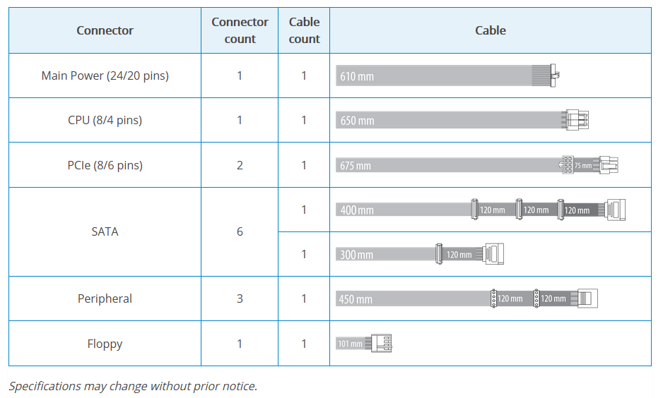

Auf dem Karton und auch auf der Seite steht unter Cables folgendes: PCIe (8/6 pins) Connector count : 2 cable count: 1 = heißt das nicht, dass ein Kabel mit 2 Anschlüssen beiliegt?
Ja, und beide haben 8 Pin ... bzw. sollten sie das.
764850
Ich sehe da zwei 8-Pin am Ende ... 6-Pin deshalb, weil 8 Pin-Stecker immer mit 6+2 realisiert werden, damit die Stecker auch in einfachen 6-Pin-Buchsen eingesteckt werden können.
Ich war mir absolut sicher, dass es "nur" ein 6 und 8 pin sind. Tatsächlich sind am Kabel 2x 8pin. Kann es zu Problemen kommen, wenn man beide 8pin benutzt für ne GPU mit 250w TPD? Da ja beide an einer Rail hängen.
Nobody's perfect. :)
Die 12V-Schiene hat 45A. Das reicht dicke. Wenn es überhaupt problematisch ist (in der Theorie), dann hängt es daran, dass die 250W über 8 Pins vom Netzteil abgegriffen werden. Eine konkrete, akute Problematik sehe ich aber nicht. Die Kabelstärke (AWG) ist bei Seasonic sicher nicht übermäßig knapp kalkuliert. Ich würde die Karte so installieren und fleißig testen. :)
Wenn Du magst, kannst Du Seasonic (nett!) schreiben und fragen, ob das ok ist bzw. ob sie Dir einen zweiten Kabelstrang schicken. Es gab hier schon einige, die haben für ihr Focus 550W ein zweites Kabel bekommen. Zwischenzeitlich hatte Seasonic die Verwendung von zwei Strängen bei Grafikkarten >250W ausdrücklich empfohlen.
