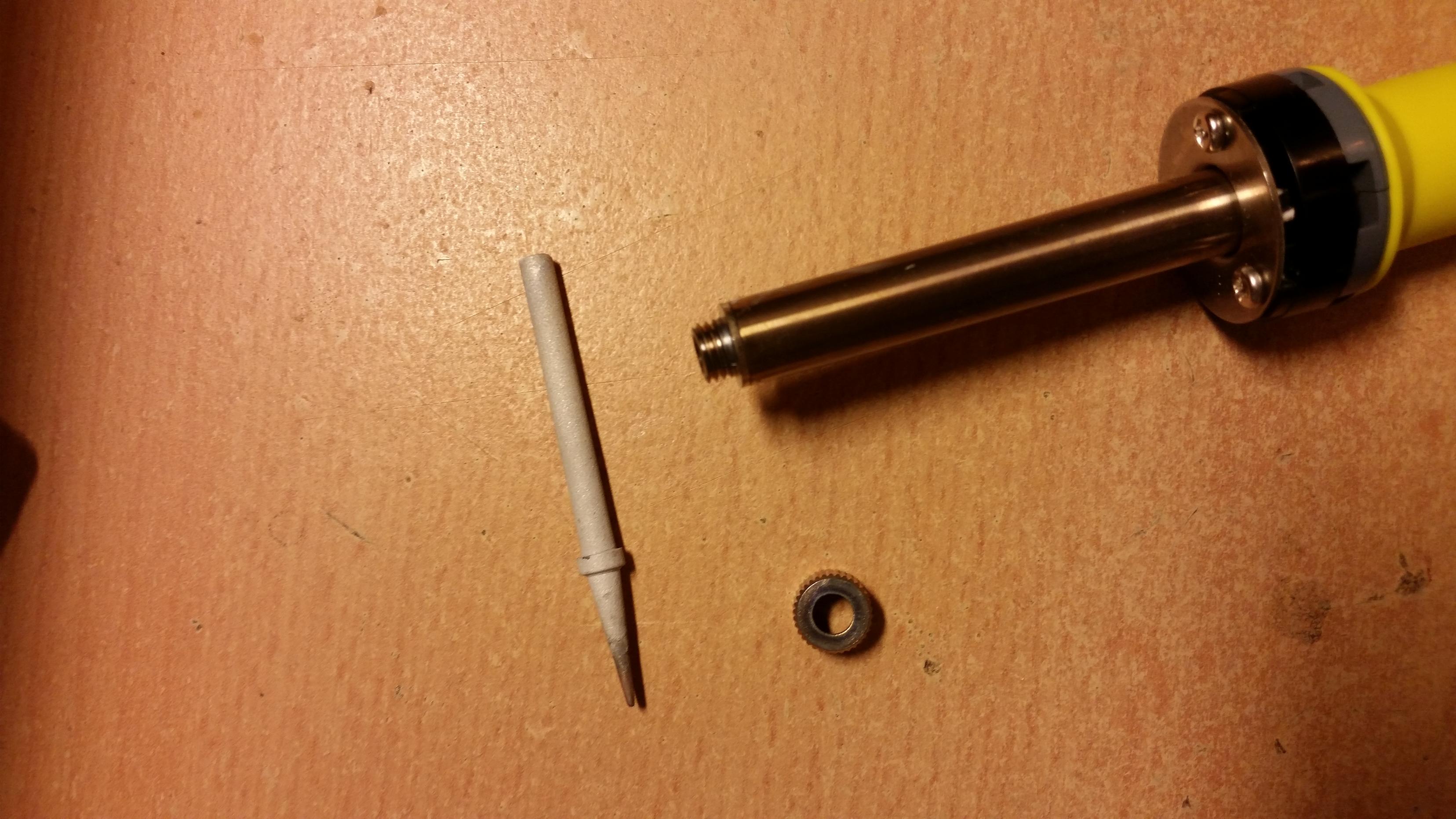

  • Noch etwas, wie heisst der flache Aufsatz den er am Anfang benutzt um die restlichen Lötstellen am Board sauber zu kriegen? Bei mir siehts so aus, siehe Bild.

[*]Noch etwas, wie heisst der flache Aufsatz den er am Anfang benutzt um die restlichen Lötstellen am Board sauber zu kriegen? Bei mir siehts so aus, siehe Bild.
Ich weiss nicht ob das einen speziellen Namen hat.
Aber wenn du so wenig über's Löten weisst, solltest du gar nicht erst daran denken da etwas zu machen.
