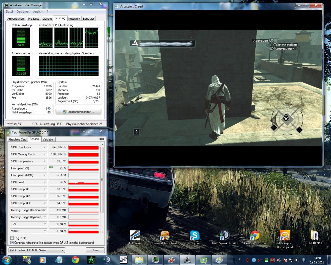

ich habe nun mehrere Test's gemacht in Assassin's Creed 1 als Beispiel und die Ergebnisse verwirren mich. Je niedriger ich die Auflösung setzte, desto weniger wird die GPU ausgelastet + es sind immer dieselben FPS und FPS-Einbrüche 28-45FPS, wenn ich auf den Boden oder nach oben schaue habe ich 200+ FPS mit einer GPU Auslastung von 80-95%.
Könnte evnt. die Theorie stimmen, dass die neuesten Grafikkarten ihre wahre Muskeln erst bei höheren Auflösungen zeigen? So wir mir das im Kopf geblieben ist: kleinere Auflösung = mehr FPS. Scheint bei mir so nicht mehr zu stimmen...
Oder es liegt daran, dass es eine AMD Karte ist. Sprich bei DiRT Shodown, DiRT3, Bioshock Infinite und Devil May Cry habe ich 100FPS+ und keine FPS-Einbrüche...

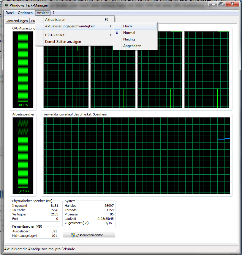

So wie das aussieht läuftst du schon ins CPU-Limit. Je schneller die GPU das Bild berechnet hat (niedrige Auflösung = weniger Arbeit für GPU), desto mehr muss die CPU arbeiten um die Infos fürs nächste Bild zu liefern. So wie das auf deinem Screenshot aussieht läuft ein Kern schon fast auf max. Welche Aktualisierungsgeschwindigkeit für den Graf hast du beim Taskmanager eingestellt? Setz die mal auf hoch. Dann sieht mans schöner ob der 4te Kern ausgelastet ist.

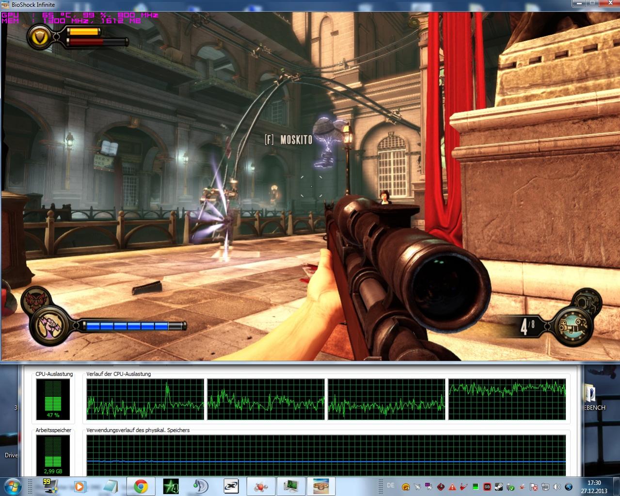

ich habe 4 weitere Screenshots hinzugefügt und verschiedene Spiele auch auf einer Auflösung von 1680x1050 auf einem anderen Monitor laufen lassen. Die GPU-Auslastung war dann immer auf ca. 70%, quasi +10%. Ist auch logisch, da die Grafikkarte mehr zu berechnen hat, lediglich von den FPS/CPU-Auslastung hat sich nichts verändert.

Bioshock Infinite - 99% GPU (OK, 60-80FPS)

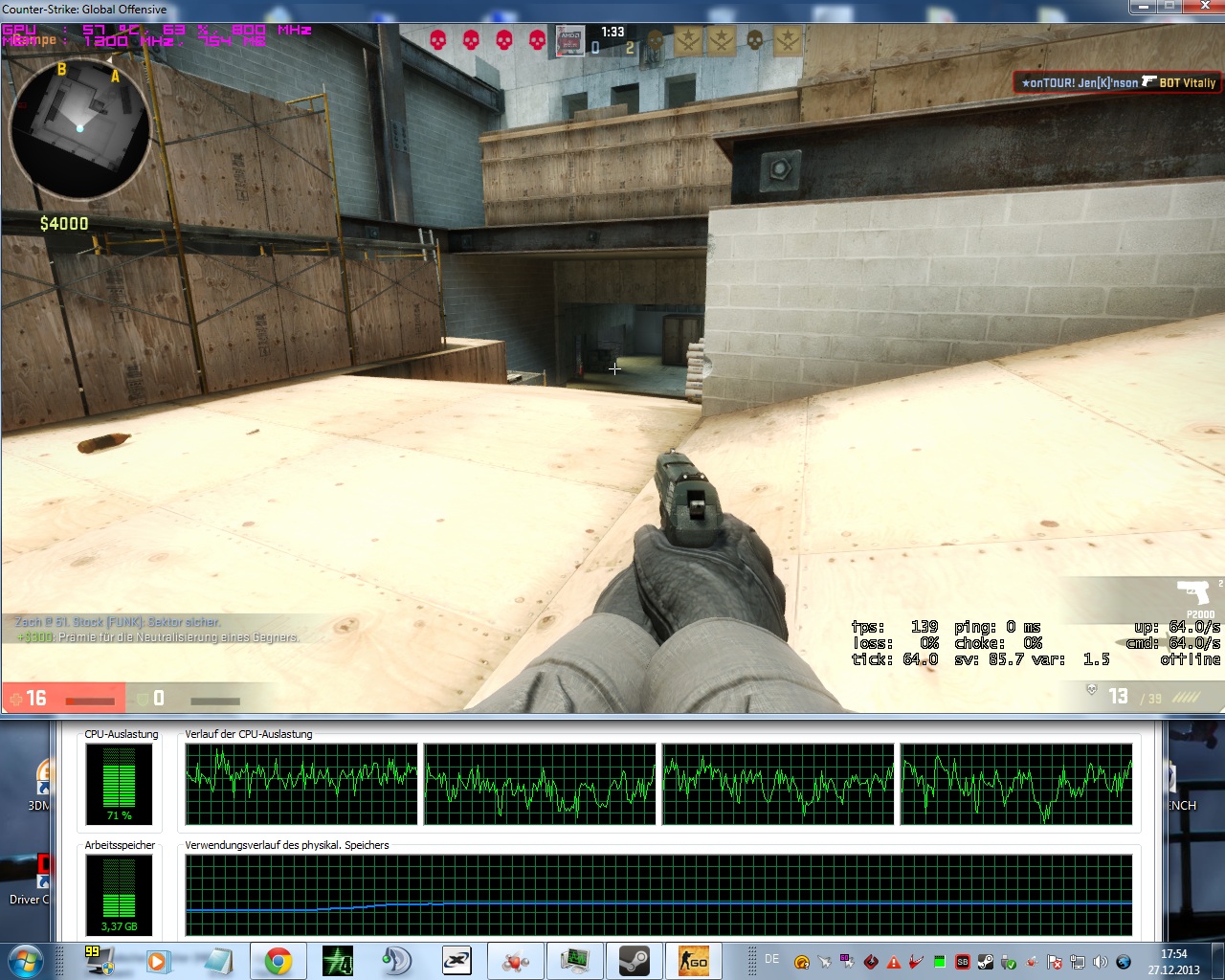

Counter Strike Global Offensive - 40-65% GPU (ruckelt selten trotz hoher FPS, 160-250 FPS)

Sobald ich die Taktrate der GPU runtersetzte bekomme ich deutlich weniger FPS, sobald ich die CPU-Taktrate hochsetzte bekomme ich minimal mehr FPS.

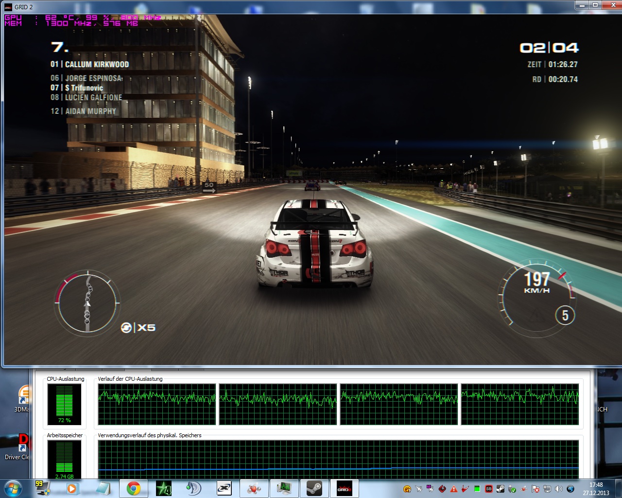

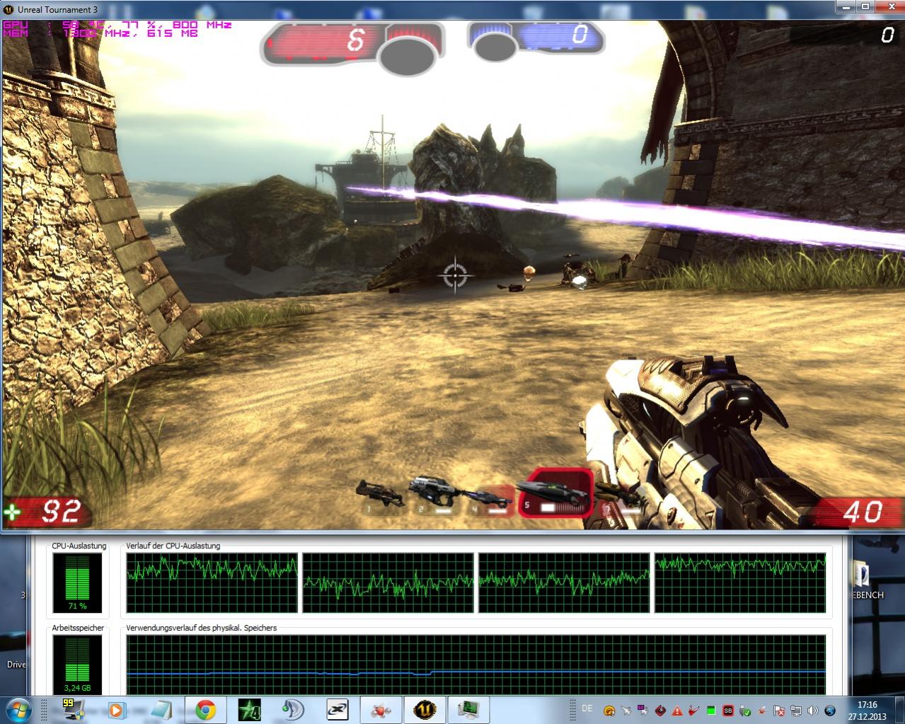

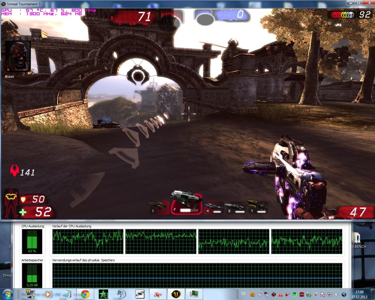

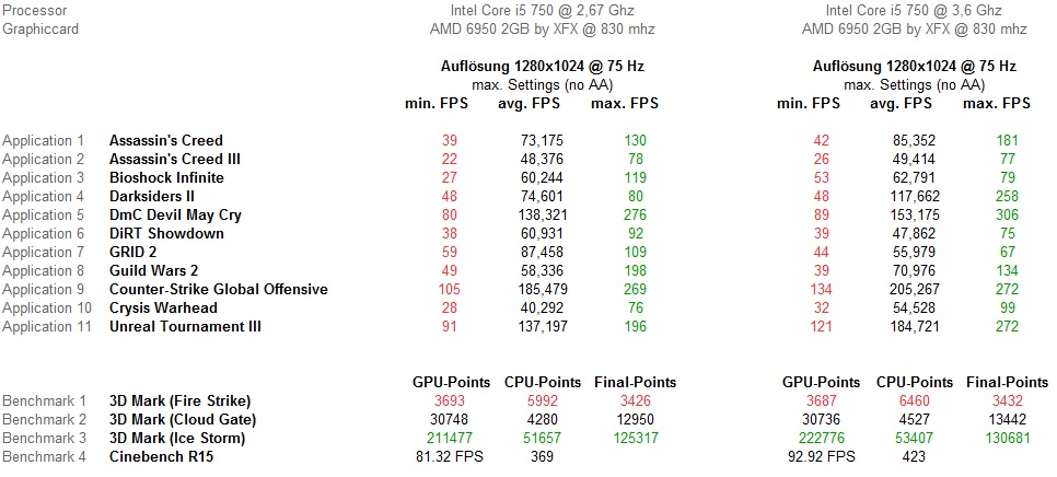

Ich habe nun eine Tabelle angefertigt mit min./avg./max. FPS in einigen Applikationen sowie paar Benchmark-Ergebnissen.
Was ich herausgefunden habe ist, dass z.B. in Crysis Warhead die Grafikkarte die meiste Zeit bei 70-87% Auslastung bleibt, 99% nur dann wenn nichts los ist. Sobald ich an Orten komme wo viel los ist reduzieren sich meine FPS gewaltig und die Grafikkartenauslastung sinkt drastisch auf bis zu 45%. Wenn ich meinen Prozessor von 2,67 Ghz auf 3.6 Ghz erhöhe bekomme ich in CPU-intensive Spiele wie UT3 oder CS:GO einen spürbaren Boost doch die min. FPS bleiben bei den meisten Spielen gleich. Ich kann auf meinem jetzigen System Assassin's Creed 1 nicht flüssig spielen, dass konnte ich aber mit meiner alten 9800GTX+. Die Grafikkartenauslastung bleibt meist bei 50%, selten bei 75%.
