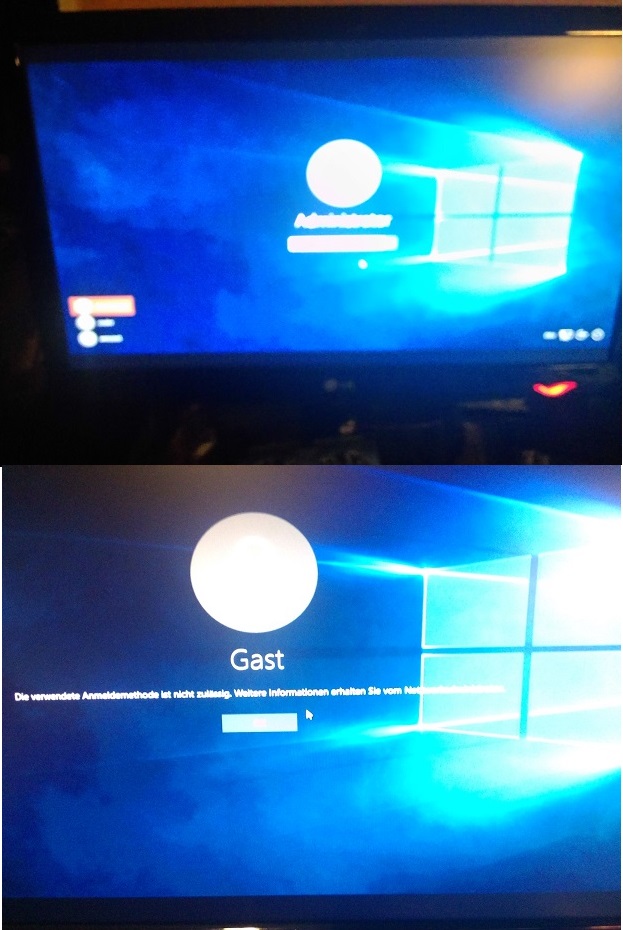

nein. erst wenn ich auf das internet-symbol klicke, werden benutzerkonten angezeigt, dabei in der tat auch der gast-account. wenn ich diesen auswähle kommt der windows-screen und blinkt im sekundentakt auf, bis ich ihn durch alt-strg-entf. abwähle.

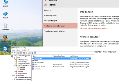

Warum muss bei den Enkeln der Gastaccount laufen? Die haben ein eingeschränktes Benutzerkonto mit Jugendschutz, was aber auch nur aktiviert werden kann, wenn man sich mit einem Microsoftkonto anmeldet und dort dann "Familie und weiterere Benutzer" einrichten. Evtl könnte man damit dann auch das Gastkonto benutzen. Auf meinem Rechner habe ich nun 1 x Hauptnutzer, 1x Adminnutzer und 1 x Gastkonto aktiviert, habe auf diesem Rechner kein Microsoftkonto sondern normale Benutzerkonten mit Passwort, im Startbild wird das Konto "Gast" nicht angezeigt, auch ein neuer Benutzer mit Gastrechten wird zum Anmelden nicht angezeigt, Passwort habe ich auch vergeben, immer noch nichts verändert. Also kann ich Dir schon mal nicht weiterhelfen, evtl liegt es ja an den Einschränkungen >> "Ohne M$ Konto" bei mir. Bei Dir wird der Gast ja wenigstens zur Auswahl angeboten. Und JA ich habe mehrfach neu gestartet und die automatische Benutzeranmeldung auch abgeschaltet mittels "control userpasswords2".

Ganz was neues, das Bild habe ich noch nie gesehen, Benutzer "Gast" soll ja automatisch angemeldet werden, steht dann als einziger Benutzer auf dem Bildschirm.
Rest siehe Bild, dann kommt das Bild mit der Administratoranmeldung wenn man auf OK drückt und muss sich neu anmelden.
Also immer noch kein Gastkonto aktiv. Einstellungen habe ich auch mal angehängt, mein Handy macht leider keine besseren Bilder, sorry.

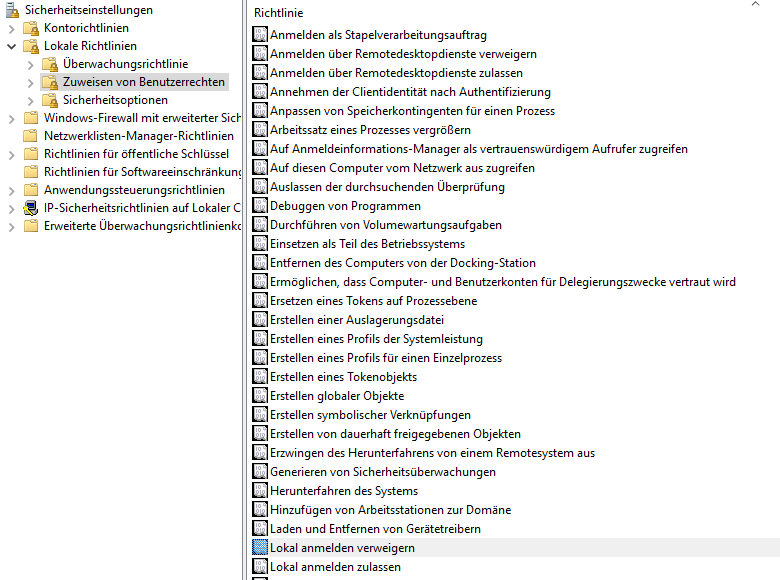

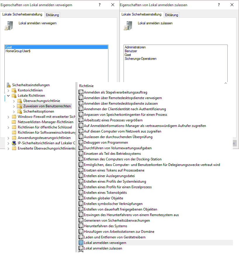

Ein wichtiger Punkt scheint aber auch die Secpol.msc zu sein, "Sicherheitseinstellungen - Konten: Gastkontostatus". Da ich aber jetzt nur die Home hab, kann ich das nicht nachprüfen.

Musste tatsächlich etwas umstellen damit der Gast angemeldet werden konnte bzw in der Liste auftaucht. Macht Sinn das Konto zu aktivieren aber den Zugriff zu verweigern, siehe Bilder.
Genutzt hat es aber nicht sehr viel, anmelden klappt jetzt aber es kommt ein blinkender Bildschirm, arbeiten ist unmöglich, ist immer wie an- und abmelden im Wechsel, man kann auch nichts auswählen, 15 Minuten laufen lassen. Hast Du dazu noch eine Idee.
