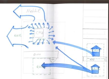

Zu deiner CPU-Temperatur:
Da links vom PC eine Außenmauer steht, ist dort die Luft immer kühl. Der linke, obere Lüfter bläst bei mir also langsam rotierend kalte Frischluft in das Gehäuse, welche sofort vom TR-Lüfter an die CPU weiter geführt wird, da der die Luft Richtung MB bläst, um auch gleich die umgebenden Komponenten zu kühlen. Fazit: Maximaltemperaturen von 48 °C
HDD-Temperatur: Rechtsseitig saugen bei mir zwei Silenx kühle Luft auf der gegenüberliegenden Seite rein und sogleich die abgehende Warmluft der Platten raus. Du musst allerdings darauf achten, dass die HDD nicht direkt vor dem Rotor platziert ist, da dort am wenigsten Luftbewegung vorhanden ist.
Bitte darum, die Qualität der angehängten Veranschaulichung zu entschuldigen :D In Ermangelung entsprechender Arbeitsmittel und bedingter Zeit ging jetz auf die Schnelle nix besseres...
PS @Experts: bzgl. des Luftstromes könnt ihr ruhig eure Kritik abgeben. Bin für alle Ratschläge offen ^^

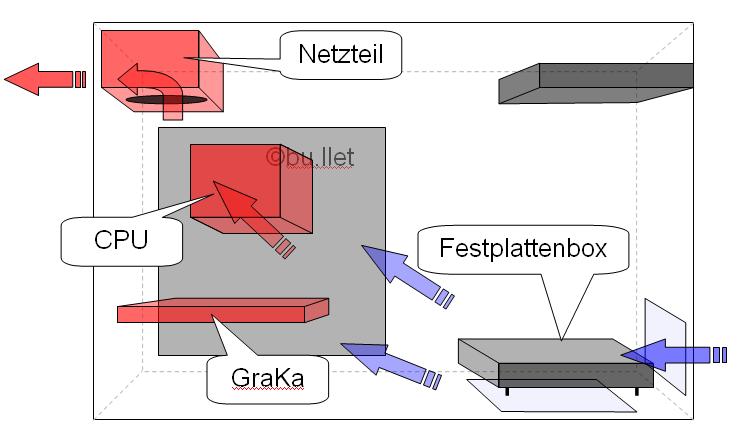

Hier mal wie ich mir des vorstelle (und übrigens auch der ATX Standard)

nur vergisst du dabei, bu.llet, dass beim chieftec die vorderen lüfter seitlich angebracht werden. den boden könnte er im HDD-schacht noch fräsen (oder sonst wie mit luftlöchern versehen), aber vorne würd's eng werden. da müsste er erstmal das ganze HDD-gerüst ausbauen, um überhaupt mal hinzukommen (wenn ich den bau des chieftec richtig in erinnerung habe ^^)...
