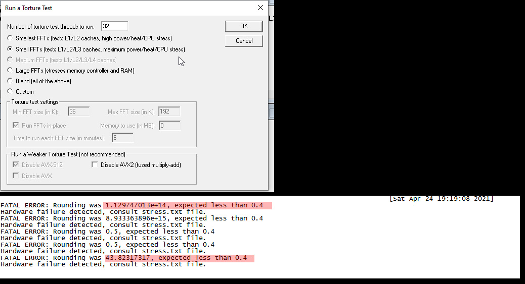

- Prime 95 im normalen Modus getestet. -> Schmiert dann irgendwann ab (Blend); bei "Small FFTs" sofortiger Absturz mit Bluescreens.
- Prime 95 im abgesicherten Modus getestet. -> Rounding Errors (Blend); bei "Small FFTs" sofortiger Absturz mit Bluescreens oder heftige Rounding Errors mit Crash wenige Minuten später.
Was denkt Ihr einer der CPU Kerne defekt; Netzteil zu schwach; Win 10 durch Updates zerschossen?

Habe ich entfernt-> sofortiger BSOD unter Prime 95 (small FFTS) im normalen Modus. "System Service Exception"; "Driver overran stack buffer".

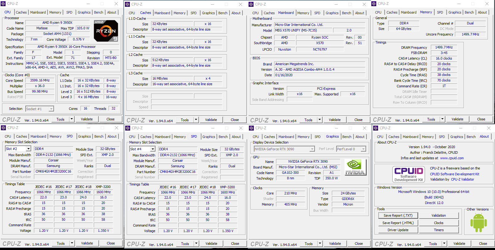

Machine ID Information [From Smbios 2.8, DMIVersion 0, Size=2444]
BiosMajorRelease = 5
BiosMinorRelease = 14
BiosVendor = American Megatrends Inc.
BiosVersion = A.30
BiosReleaseDate = 01/16/2020
SystemManufacturer = Micro-Star International Co., Ltd.
SystemProductName = MS-7C35
SystemFamily = To be filled by O.E.M.
SystemVersion = 2.0
SystemSKU = To be filled by O.E.M.
BaseBoardManufacturer = Micro-Star International Co., Ltd.
BaseBoardProduct = MEG X570 UNIFY (MS-7C35)
BaseBoardVersion = 2.0

Der PC ist momentan noch ein Garantiefall (erst gut nen halbes Jahr alt). Das BIOS ist gebranded. Weiss nicht, ob mir nen BIOS Flash dann nachteilig ausgelegt weren könnte?
Wenn du noch Garantie hast, würde ich es auf jeden Fall so lassen. Egal wie das jetzt rechtlich aussieht (ich weiß es nicht) aber es kann dir dann nicht zum Nachteil ausgelegt werden.
