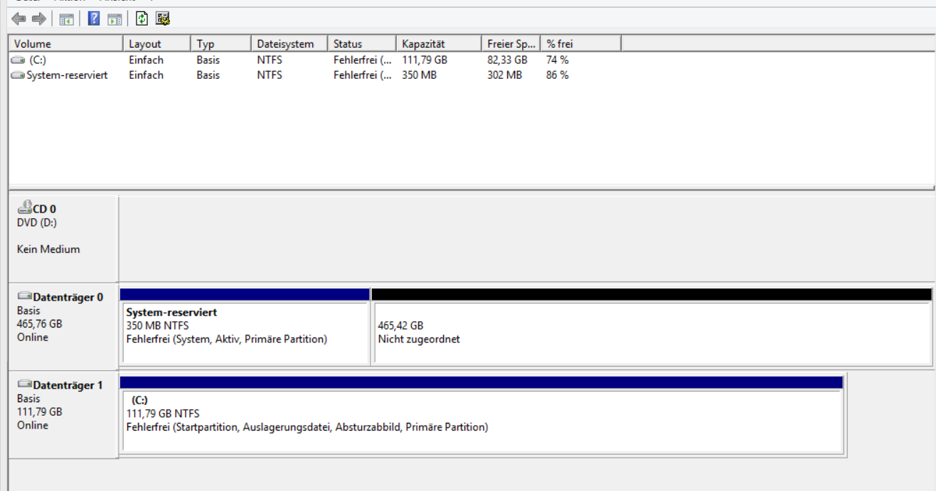

Die ssd wird angezeigt aber die HDD nicht.
Die SSD ist ganz normal als Laufwerk C da, aber sonst nichts.
Bitte ein Screenshot der Datenträgerverwaltung erstellen und im nächsten Beitrag hochladen/ anhängen!
Datenträger 0 ist deine HDD und wie du da auch sehen kannst, ist da ein Teil des Speicherplatzes unzugeordnet.
Und wie man auch sehen kann, für die Installation des Betriebssystems wurde die HDD nicht deaktiviert (Kabel abziehen). Denn sonst wäre auf der HDD auch nicht die Bootpartition gelandet = 350MB.
Also das Spielchen noch mal von vorn bei deaktivierter HDD oder aber du machst bei deaktivierter HDD eine Systemstartreparatur. Vorgehensweise bzgl. Systemstartreparatur siehe https://www.computerbase.de/forum/t...-ahci-ide-funktioniert.1304861/#post-15141439 ff. Beiträge.
