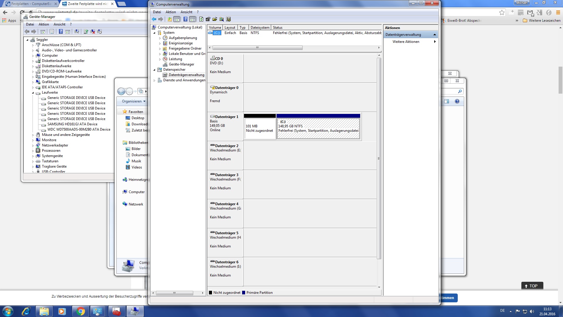

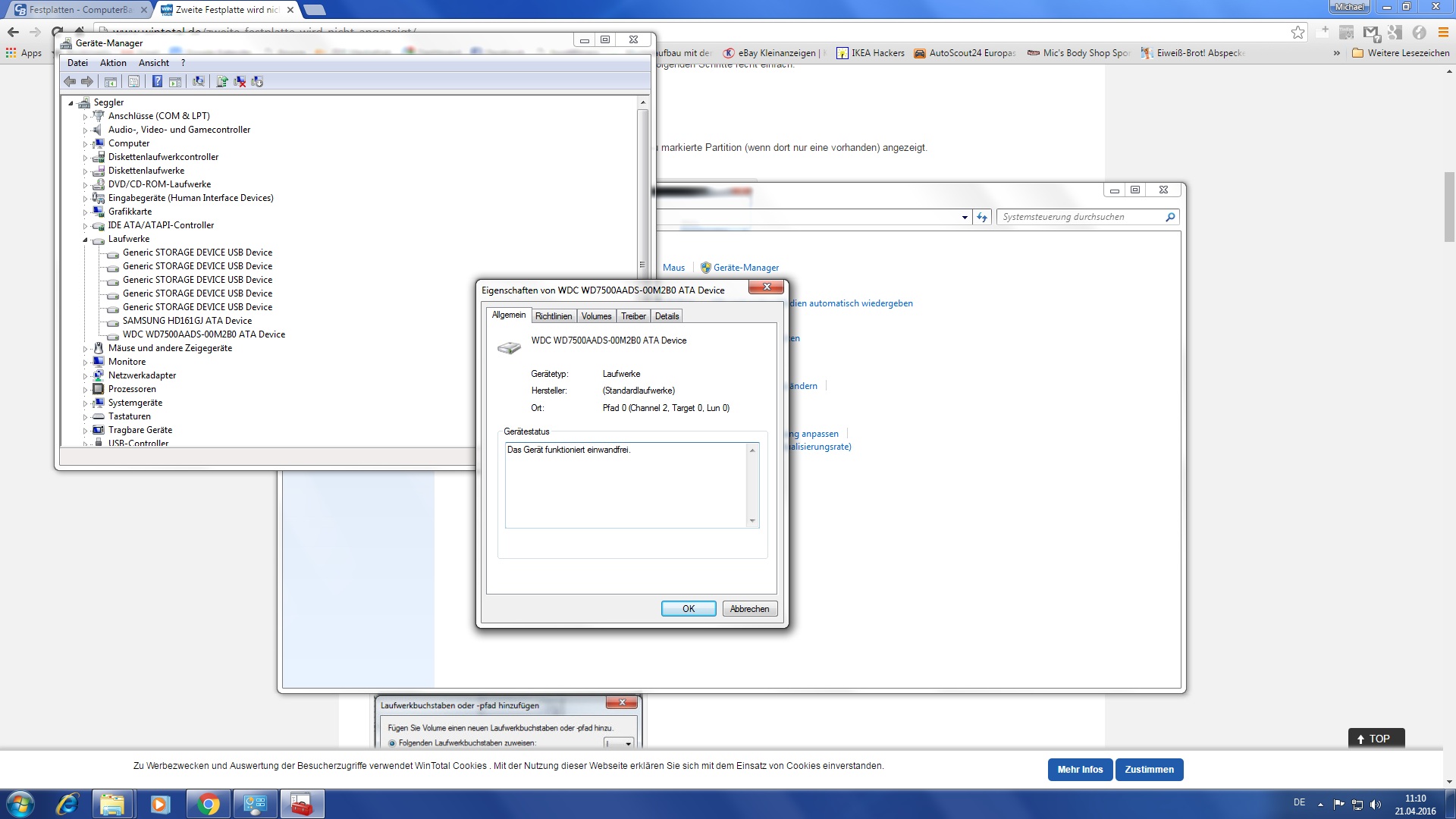

Ich hatte zusätzlich zur SSD eine 1 TB und eine 750 GB Platte als reine Datenspeicher verbaut. Diese habe ich zur Neuinstallation abgeklemmt und nach der Neuinstallation wieder angeschlossen. Die 1 TB Platte macht keinerlei Probleme, aber die WD mit 750 GB. Sie wird zwar im Gerätemanager erkannt und korrekt angezeigt. Aber sie erscheint nicht im Arbeitsplatz :eek:
Ein Dateisystem ist bereits drauf, alles hat gestern noch wunderbar funktioniert. Also bin ich in die Datenträgerverwaltung, dachte, vlt muss ich nur nen Laufwerksbuchstaben neu vergeben. Aber da taucht sie auch nicht auf :freak:
Ich habe mittlerweile auch alle SATA Ports meines Boards durchprobiert. An allen Ports das gleiche Ergebnis: Gerätemanager ja, Datenträgerverwaltung und Arbeitsplatz nein :confused_alt:
Woran könnte es liegen.
Das unter Datenträgerverwaltung als fremd angezeigte Laufwerk auf Pfad 0 ist die WD, aber wie krieg ich die ins System rein? Möchte nicht wild alles ausprobieren, weil da teilweise wichtige Daten drauf liegen, will nichts aus Versehen löschen.
Datenträger 0 -> Dynamisch Fremd...
Klick mal darauf und schau was de machen kannst
ist das vielleicht der dynamische Datenträger 0 der zuerst importiert werden will bevor er dir zur Verfügung steht?
so long
nubi
Ja, das ist sie, aber wie geh ich jetzt vor? Im Menue kann ich sie in einen Basisdatenträger umwandeln, allerdings gehen dann alle Daten darauf verloren :(
Fremde Datenträger importieren....
steht doch alles da
siehst den Wald vor lauter Bäumen nicht :D
:freak::freak::freak::freak::freak:
Danke, ich war so sehr auf den Basisdatenträger fixiert, dass mir das wirklich nicht aufgefallen ist. Danke
:D:D:D:D
Und wenn du sie dann importiert hast, dann solltest du gleich mal um ein Backup kümmern. Deine Aussage im Startposting "habe da wichtige Daten drauf" klingt nicht so, als wenn Sicherungen hohe Priorität haben.
