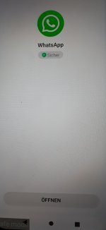

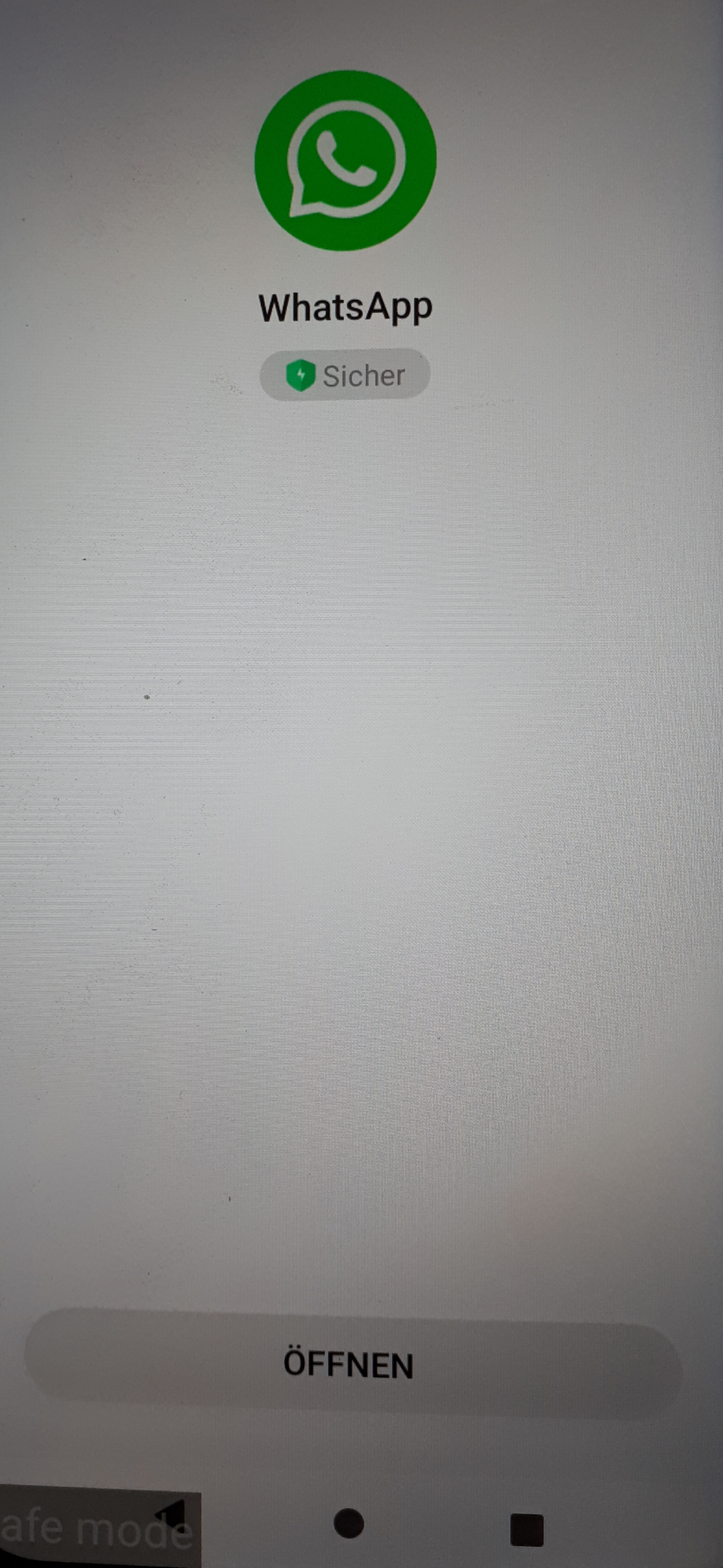

Screenshots:
Das ist schon krass... Klick bitte auf den markierten Bereich im Screenshot!

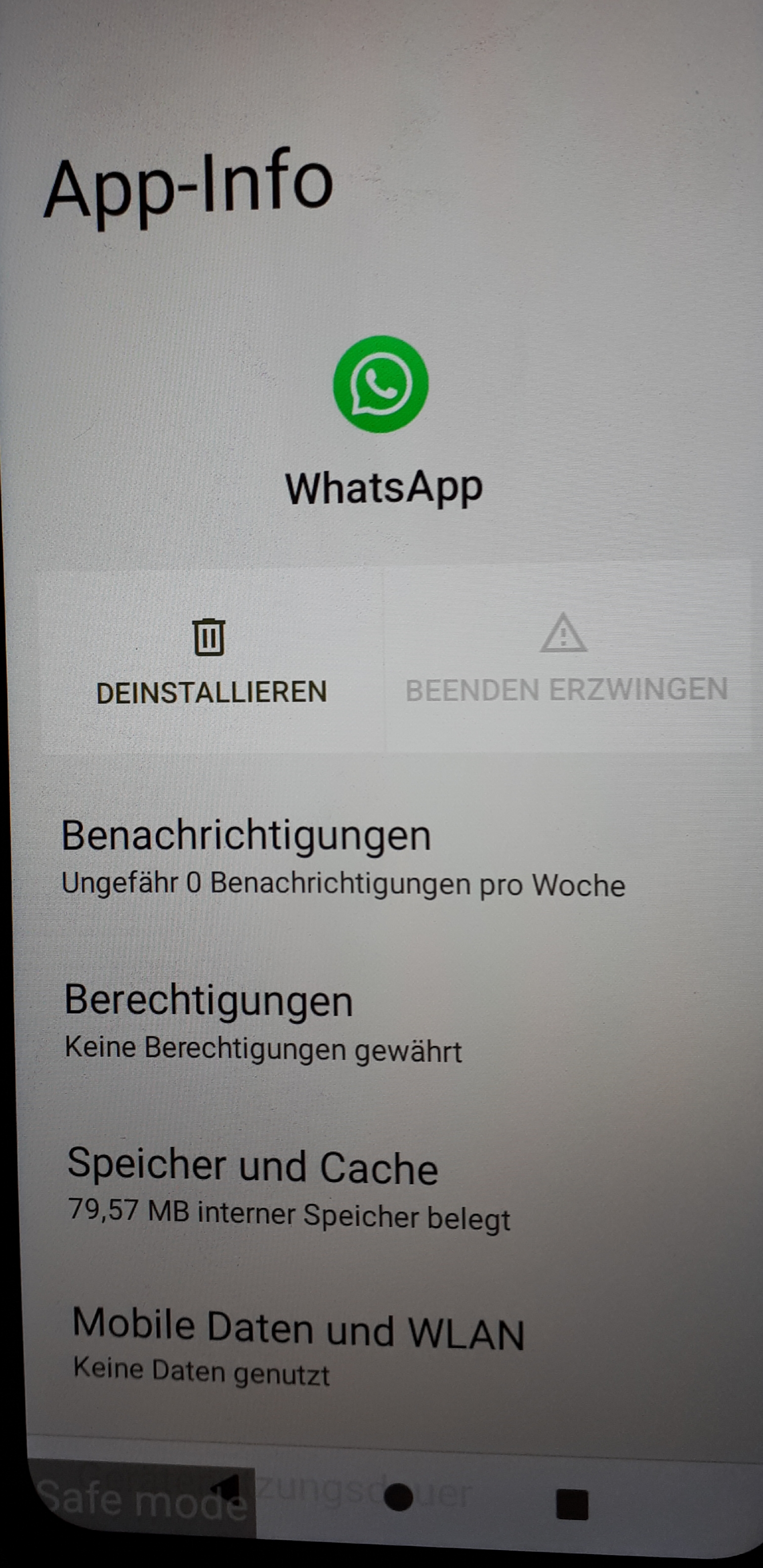

Ich habe keine Ahnung, was für dich der App Drawer ist. Bei dir sind die Einstellungen > Apps > App-Info der Play Store und du wunderst dich warum der Screenshot aus Post #17 bei dir anders aussieht.
Hast du denn jetzt wenigstens Whatsapp mal geöffnet über den Play Store?
Die App muss in der Übersicht (App Drawer) erscheinen. Ansonsten musst DU sie aktiv ausgeblendet haben.
Unter Einstellungen --> Apps -> App Info erscheint WhatsApp. Allerdings nicht in dem Bereich des Smartphones, den ich erreiche, wenn ich auf dem Desktop vom unteren Rand nach oben wische. Und dort müsste WhatsApp doch sein, um es zu nutzen, da ich es unter Einstellungen -> Apps --> App Info zwar erscheint, ich es aber dort nicht öffnen, sondern nur "Deinstallieren" oder "Beenden erzwingen" auswählen kann.

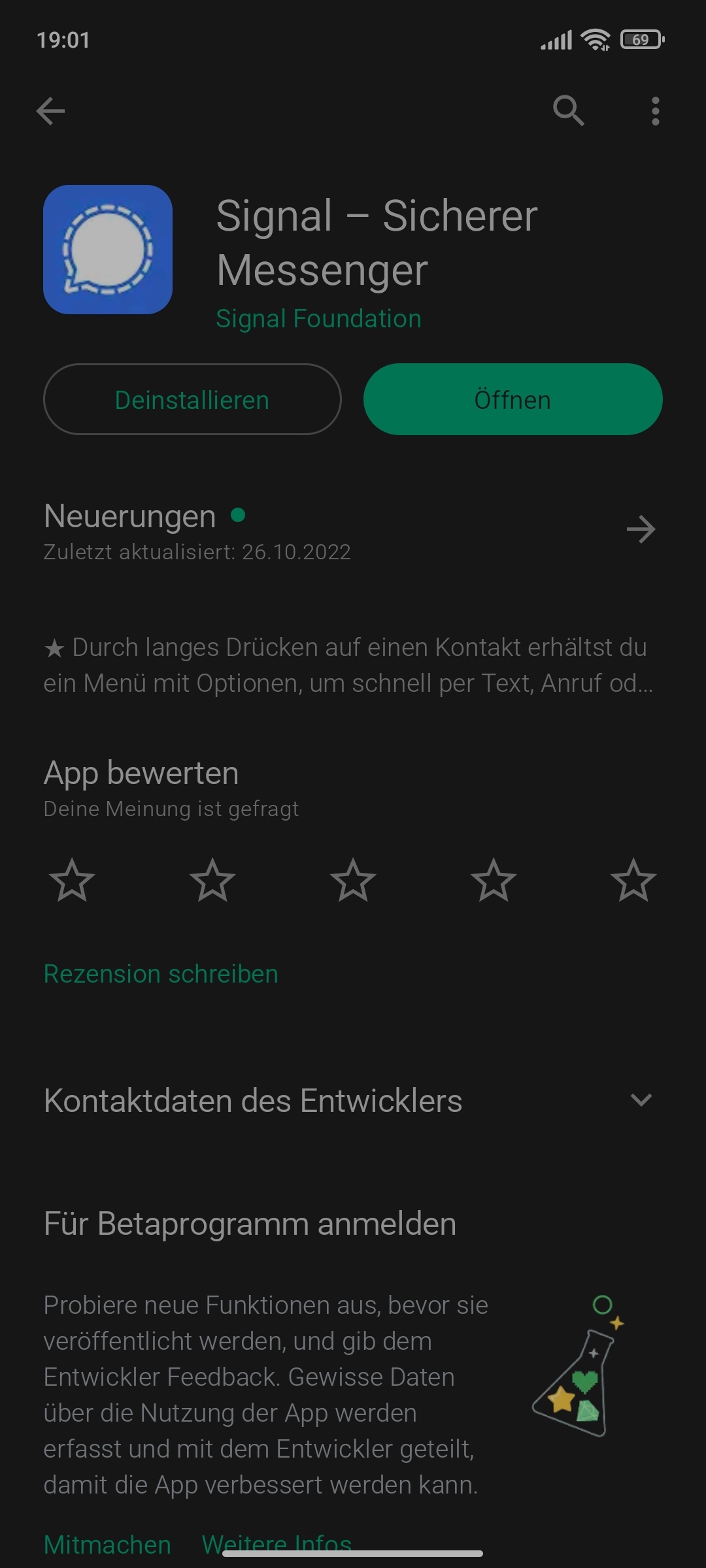

Damit wir dieses Thema jetzt mal endgültig klären:
Einstellungen: Dort steht immer(!) nur "Beenden erzwingen" und "Deinstallieren". Bei jeder App. Seit es Android gibt. Das war nie anders. Niemand hat hier behauptet, man könne dort eine App öffnen. Es geht nicht.
Play Store: Dort steht immer "Deinstallieren" und "Öffnen". Bei jeder installierten App. Auch bei WhatsApp.
War das jetzt verständlich?
Und nun wieder die Frage: Hast du WhatsApp mal geöffnet über den Play Store? Denn wir haben ja oben geklärt, dass dort "Öffnen" steht. Beantworte doch bitte diese eine Frage. Danke!!

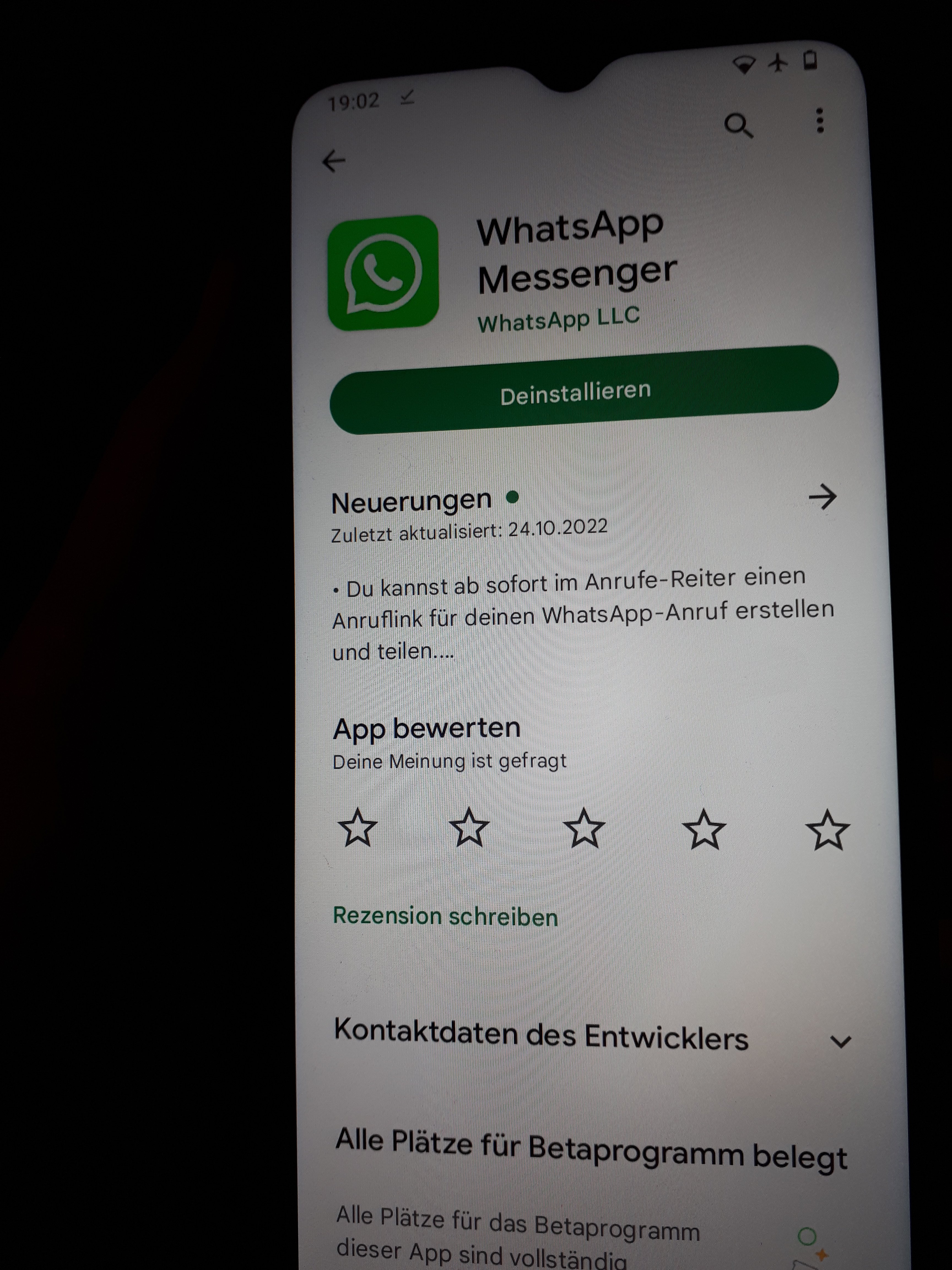

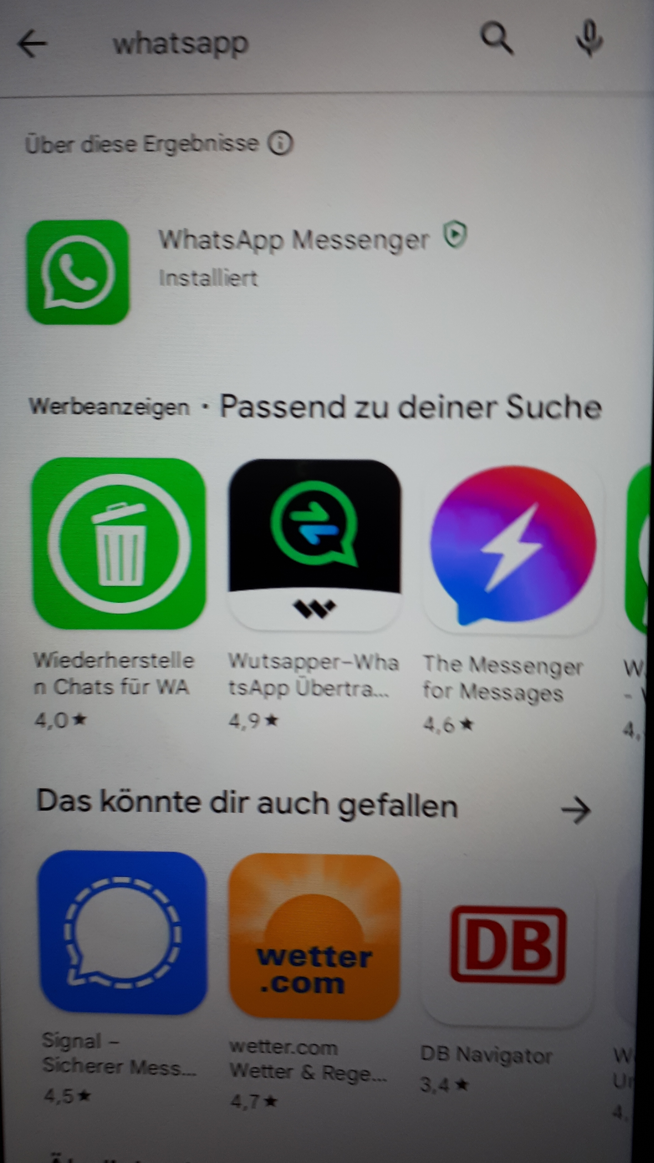

Hallo siggi%%44, WhatsApp habe ich über den Playstore aufgerufen. Dort steht allerdings bei mir nur "Deinstallieren" und nicht "Öffnen" (s. Screenshot).
