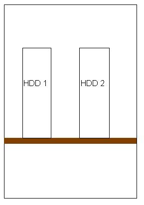

Hast du schon mal mit dem Acoustic Management der Platten rumgespielt? Ansonsten ist entkoppeln im 3,5"-Schacht schwierig. Möglicherweise hast du genug Platz, um die Platten hochkant zu betreiben? Dann könnest du diese z.B. auf ein Holzbrettchen senkrecht schrauben und das Brettchen dann in den Schacht schieben. Noch ein bissle Moosgummi dazu und gut ist's (hoffetlich versteht das jemand?;)). Aber dann auch die Plattentemps achten!
EDIT: Hab mal eine einfach Skizze gebastelt... ;)

Werd die Platten wohl Hochkant stellen, dazu ist genug Platz ... kann mir auf Arbeit schön ein Gestell aus Alu bauen. Irgendwie werde ich das dann mit Gummiteilen im Case befestigen und das müsste ja eigentlich reichen ... Dachte, dass es vielleicht eine Kauflösung für wenig Geld gibt, dann hätte ich mir die Arbeit nicht machen müssen.
