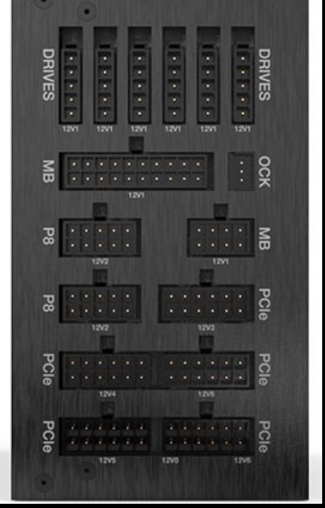

Hab ein Neues Netzteil von BeQuiet (Dark Power Pro 1200W), jetzt bin ich etwas irritiert wo ich Grafikkarte anstecke.
1. ich hab gehört das man pro PCI-E Anschluss ein Kabel verwenden soll, auch wenn das Kabel zwei 8PIN Stecker hätte( quasi nutzt man nur einen.
2. siehe Bild
Bitte um Hilfestellung
Danke!

Nur welcher von B, da steht ja 12v5/12v4/12v6/12v3
Ich würde rot oder blau markierte stecken.
Reaktionen: Fun_King2k

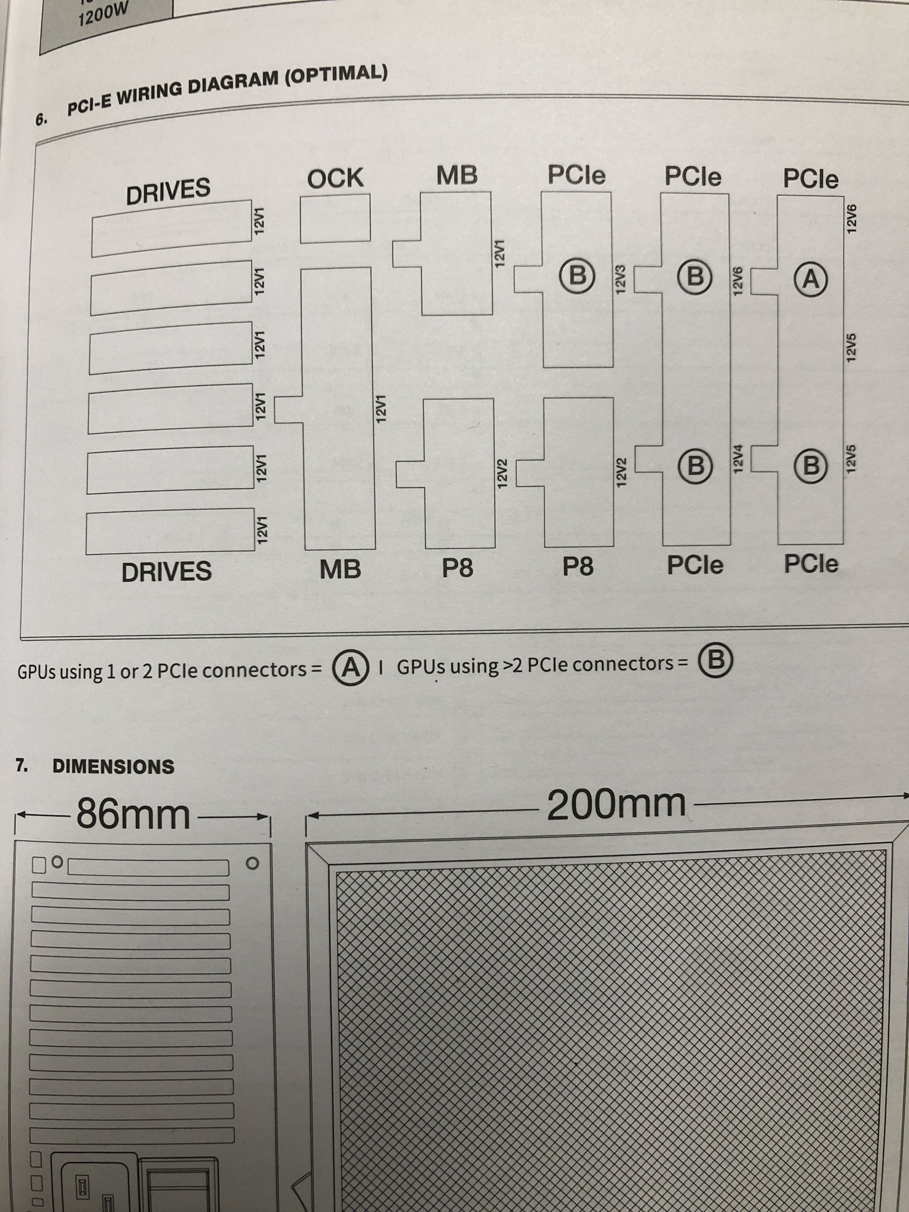

Motorrad schrieb:
Bei Verwendung von zwei Steckern soll man "A" nehmen, wäre dann also 12V5 und 12V6!
Das wäre dann 1x Anschlusskabel mit 2x8PIN Anschlüssen
Hab das schon gelesen,dachte aber man soll pro PCIE Anschlusskabel immer nur eins verwenden
Das eine Kabel greift doch zwei verschiedene Rails im Netzteil ab, nämlich die Rail 5 und 6 und dann paßt das schon! Die beiden 8- pin Stecker an dem einen Kabelstrang sind ja nicht parallel geschaltet.

Rail 5 und 6 werden dann wohl die mit 40 Ampere sein! Also warum die Karte nicht an den beiden stärksten Ausgängen anklemmen!?
"A" wäre dann die Buchse unten rechts im Bild:
Ja, lt. Aufdruck auf dem Netzteil hat V5 und V6 jeweils max 40A (480W). Das sollte reichen.
Bild vom Netzteil.
Jetzt wo du es sagst, leuchtet mir die Zeichnung auch mehr ein. :daumen:

elefant schrieb:
Hätte jetzt mal frech vermutet, ein auf PCIe A und ein auf PCIe B
Edit: Welches Netzteil genau hast du?
Warum denn vermuten es steht genau unter dem Bild in der Anleitung.
Mit A verbinden wenn GPU maximal 2xPCIe 8 Pin braucht und mit B wenn die GPU mehr als 2xPCIe 8 Pin hat.
