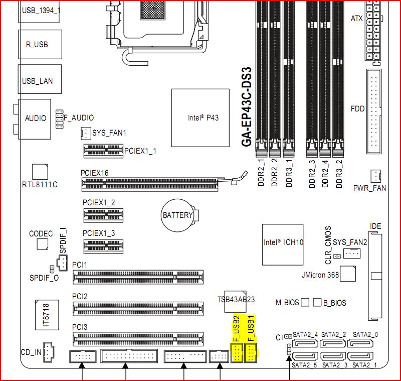

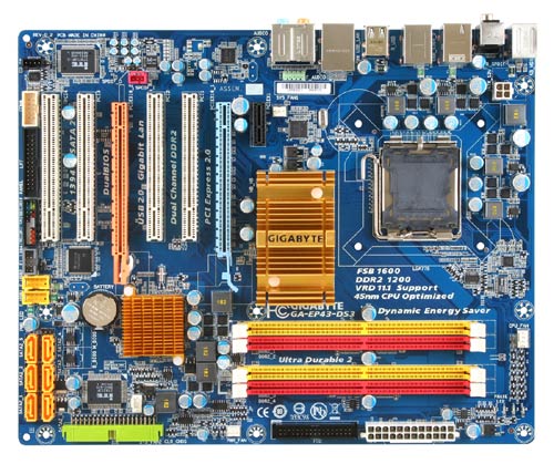

Hallo, hier das Bild von meinem Mainboard
USB habe ich gefunden nur passt der fast baugleiche Stecker vom Kartenlesegerät auf keinen Anschluss. Ebenso der Firewire.

Kartenleser werden meistens inter an einen USB-Anschluß angeschlossen. 8-polig - Müsste einer der gelben Anschlüsse sein.
Ich würd versuchen es mit ganz viel Kraft in den grünen Anschluss unten links zu tun.
Woher sollen wir denn wissen welchen Anschluss dein Kartenleser hat?
um welchen kartenleser handelt es sich denn genau? typbezeichnung?
also wenn dein kartenlese via usb innen angeschlossen wird wovon ihc mal ausgehe dann zückste mal die anleitung (manual) von dem board und schaust wo denn der usb stecker ran gehört!
wirt an einen haufen pins iwo unten dran gehören aber genau wird dir das keiner sagen können wenn er nicht gerade das board besitzt.
siehe anhang (falls es ein kartenleser ist, der intern angeschlossen wird)

Ich finde leider keine Bezeichnung von den Steckern aber sie sehen in etwa so aus.
|::::.|(draufsicht) diese passen ohne Probleme auf die geleben. Sind die Anschlüssen der USB Ports.
Der vom Kartenleser unterscheidet sich nur durch die Pin-Bestückung.
Hätte ja sein können, dass eine bescheid weiß und mir sagen kann, dass vllt. ein Adapter benötigt wird.
Modellbezeichnung hab ich leider NOCH keine...bin auf der Arbeit.
EDIT: Laut der Zeichnung Kerki(Danke) dürfte er garnicht passen. Dann muss wohl ein Neuer her.
Die Bezeichnung des Boards steht doch auf dem abgebildeten Board in post #1.
GigaByte GA-EP43-DS3

wie ist denn nun die draufsicht?
so: |:::.:| ----> entspricht front_audio (soundausgang front, zb kopfhörer), oder
so: |::::.| ----> entspricht front_firewire & front_usb
