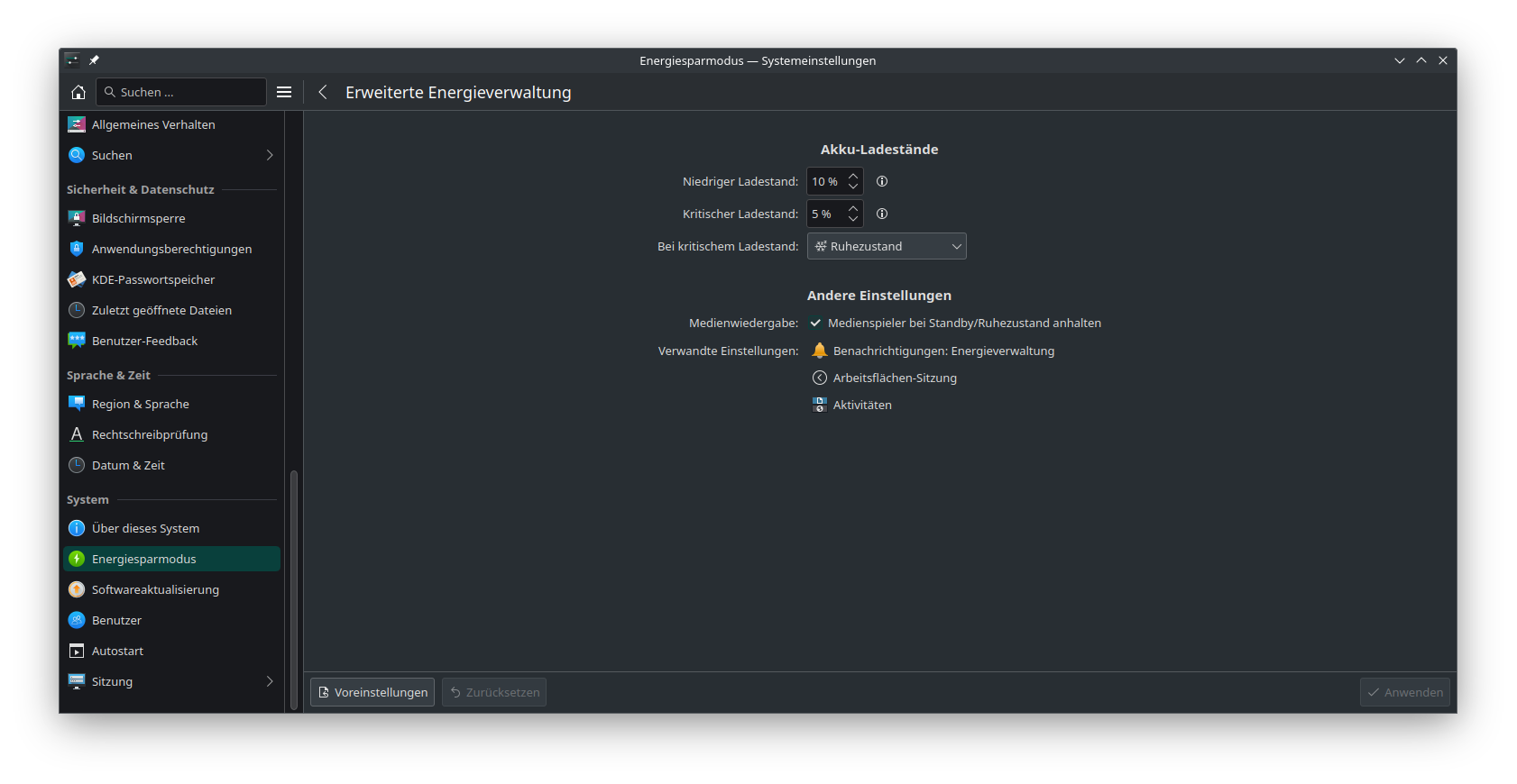

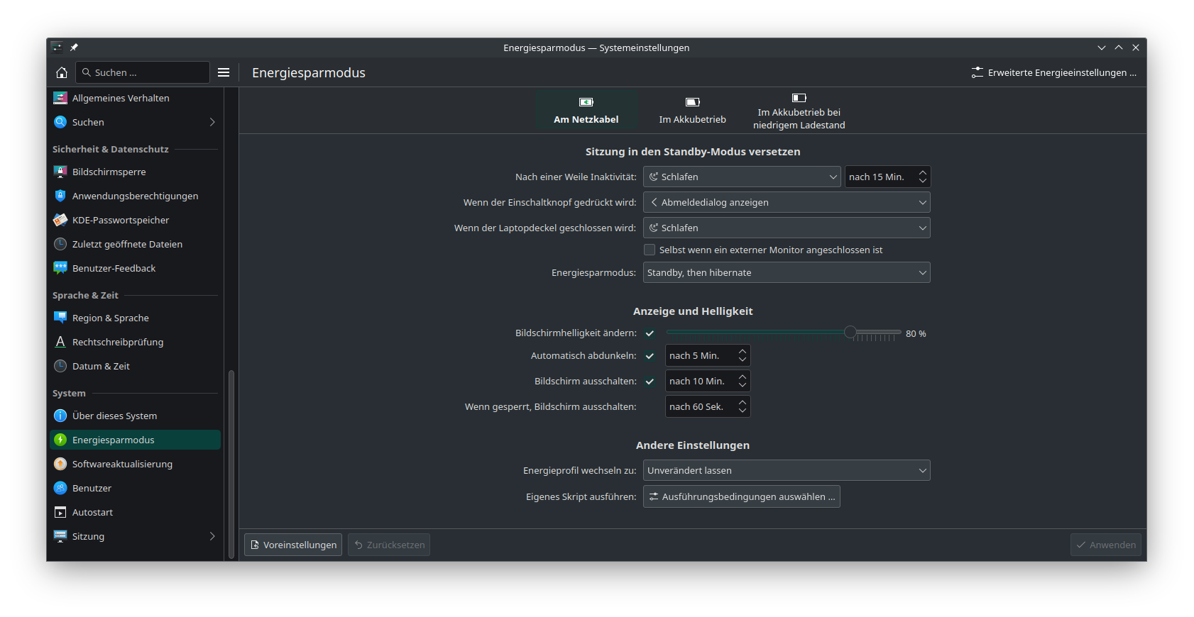

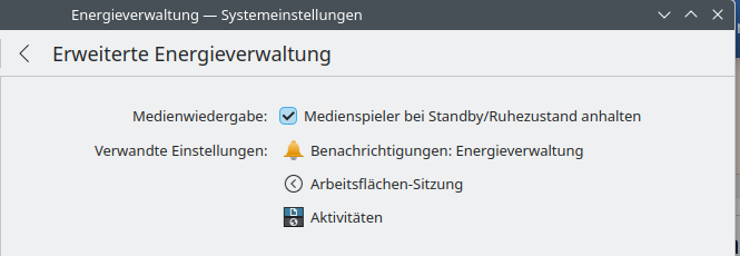

Unter Energieverwaltung/Erweiterte Energieverwaltung sieht es bei mir so aus:

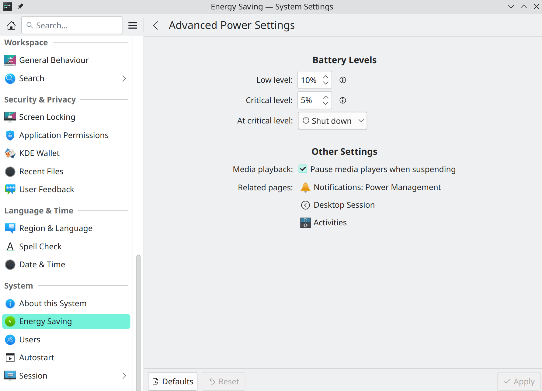

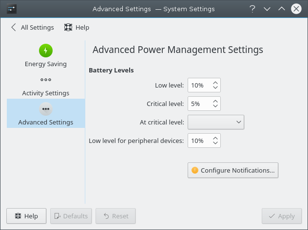

In KDE Plasma 5 sah es noch so aus:
Quelle: https://docs.kde.org/stable5/de/powerdevil/kcontrol/powerdevil/index.html
Es gibt noch etwas unter Benachrichtigungen mit "Akku-Ladestand", aber dort kann man nichts einstellen.
Ich wollte doch nur "Low level" von 10% auf 25% für meine Wireless Maus erhöhen. Wurden diese Einstellungen in KDE Plasma 6 versteckt oder entfernt?

Bei mir in KDE Plasma 6.1.4 sieht es so aus:
Also in Plasma 6.0.5 (KDE Framework 6.5.0) ist alles so wie es sein sollte.

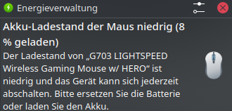

Ich habe die Ursache des Problems gefunden.
"Akku-Ladestände" Einstellungen sind nur dann sichtbar, wenn ein Gerät mit Akku von KDE Plasma erkannt wird.
Wenn ich den USB-Mausempfänger für Logitech G703 einstecke, dann hat man "Akku-Ladestände" in "Erweiterte Energieverwaltung". (Bild 1)

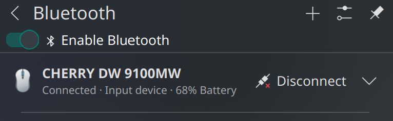

Soweit ich weiß kann die Batterieanzeige nur durch eine Bluetooth Verbindung übertragen werden. Verwendest du den beiliegenden Funkempfänger (meistens "RF" oder so ähnlich), so kannst du die Batterie nur dann auslesen, wenn du für das Gerät extra Software hast. Bei Bluetooth ist die Übertragung der Batterieschätzung aber sicherlich optional d.h. wenn es nicht einsehbar ist, dann hat man Pech.
Ich habe meine Cherry DW 9100 Slim Maus mit Bluetooth verbunden, so sieht es dann bei mir im Task Manager mit KDE 6 aus:
Reaktionen: Deinorius und ILoveShooter132
