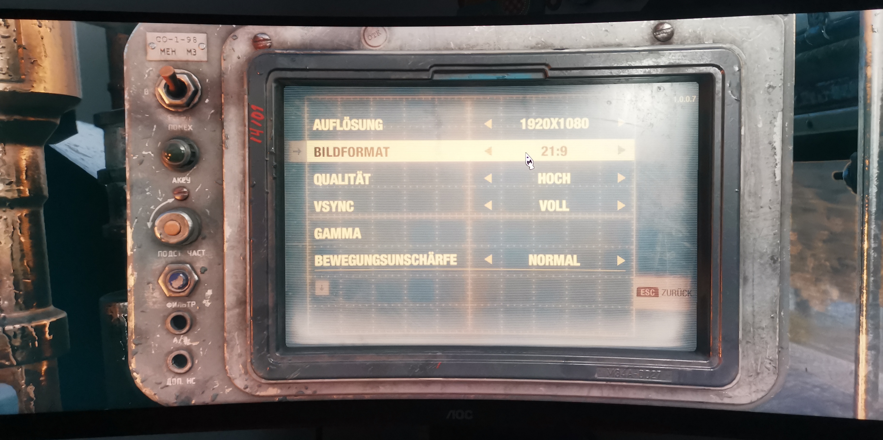

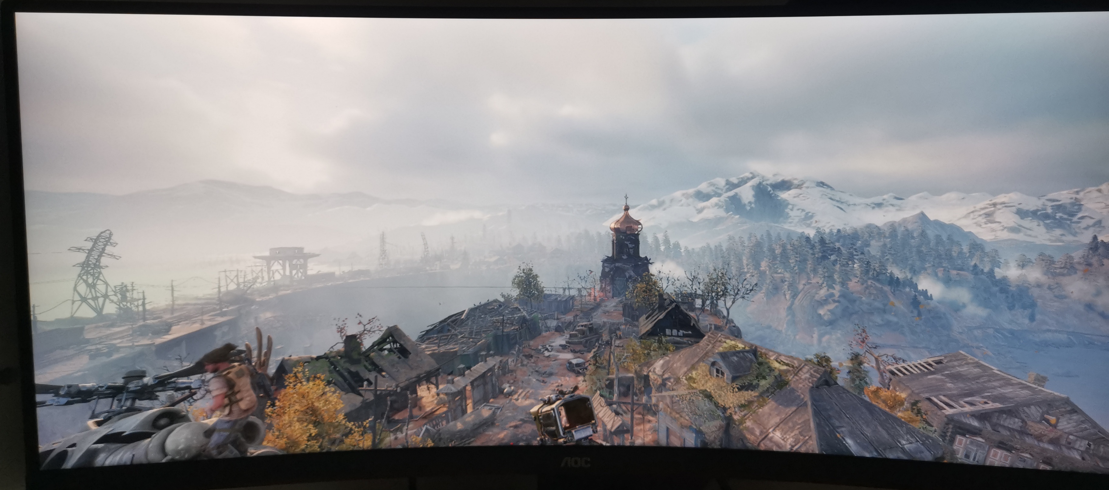

So jetzt hats mit par fotos geklappt..

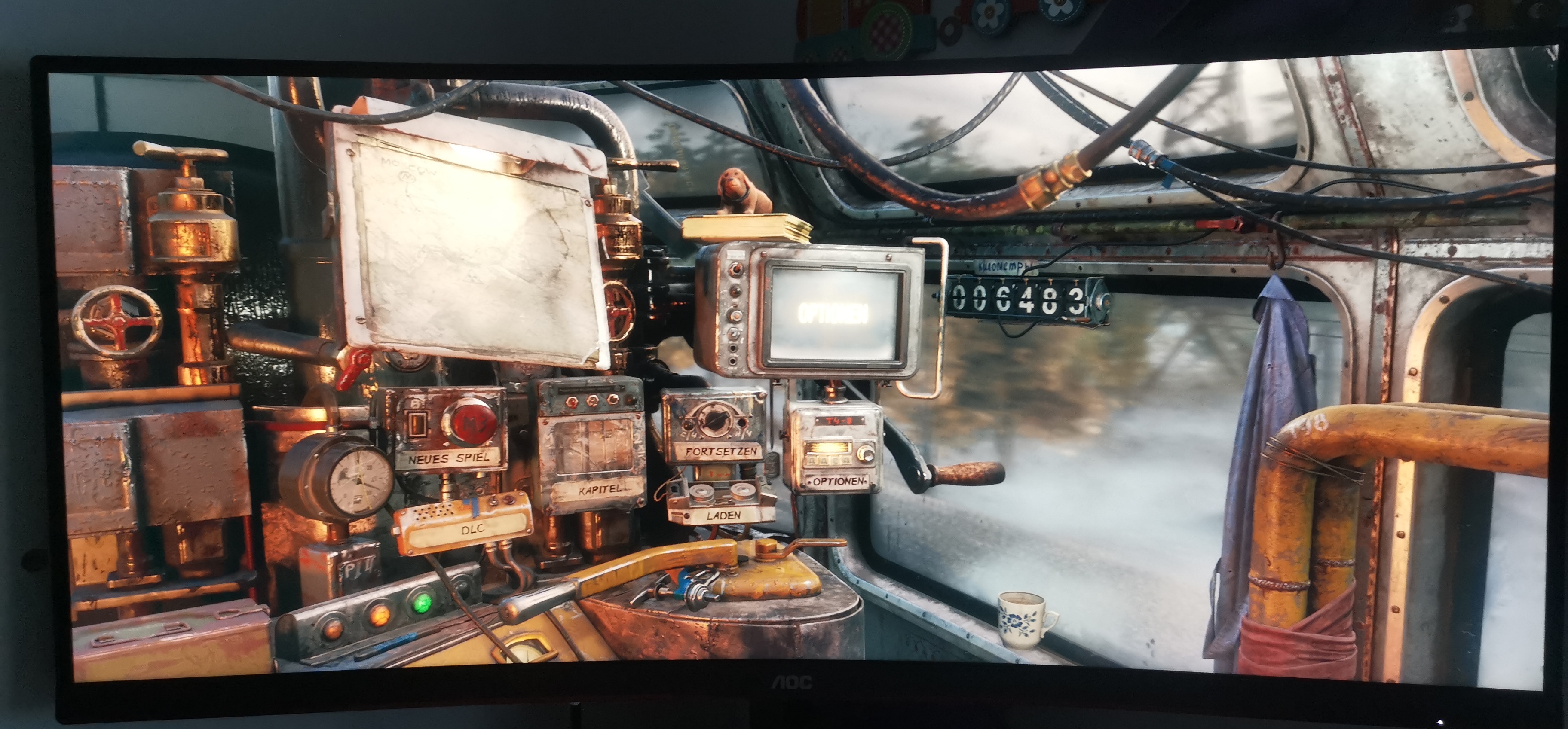

Also das bild ist norml, angepasst an den monitor, nichts in die länge gezogen oder verzehrt..

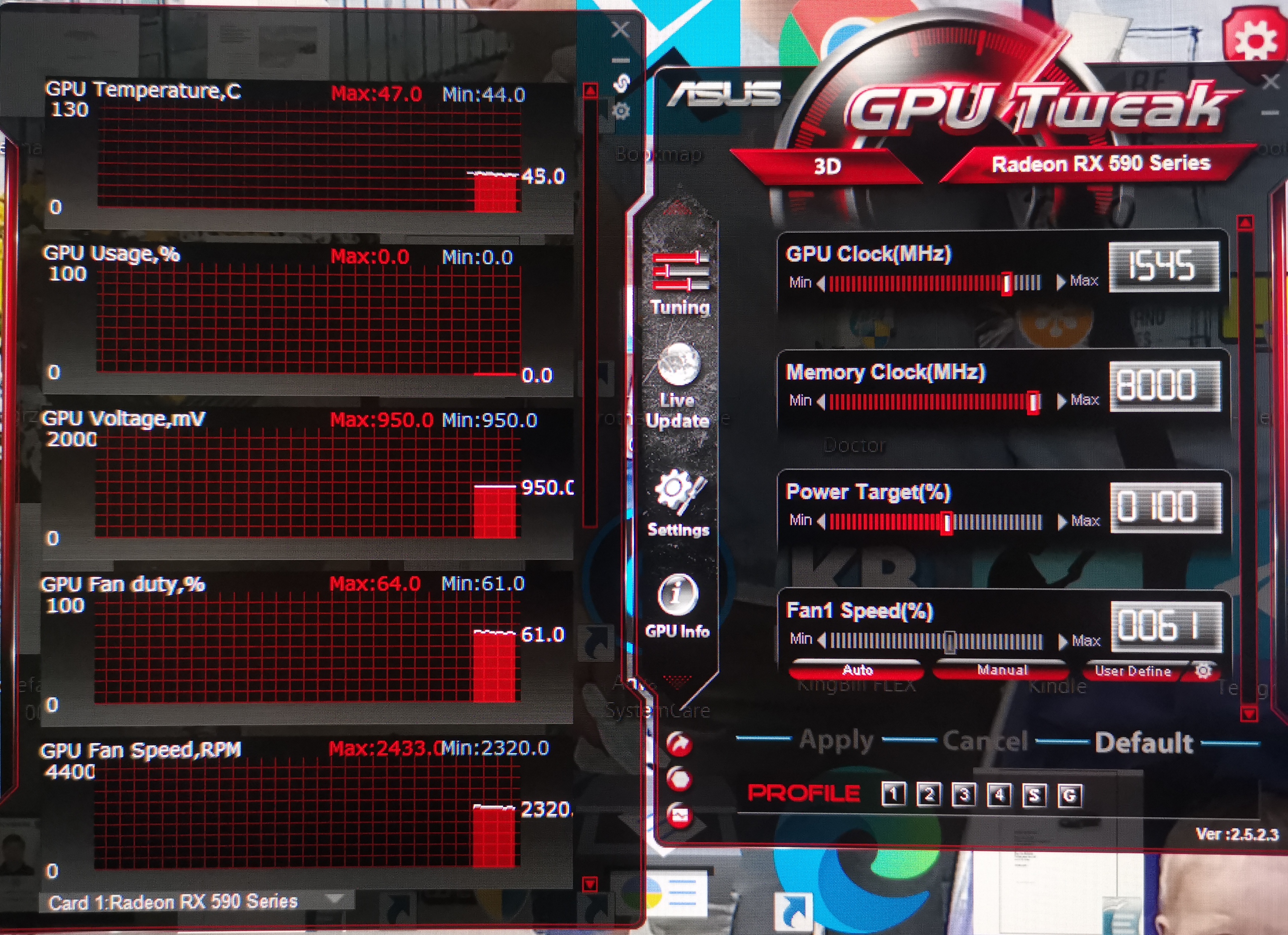

Nach 10 min spielen auch mal die Temperaturen, wobei es schon schön heiß rausblässt und das bild tierisch ruckelt,
es ist das format 21:9
Nach 10 min spielen auch mal die Temperaturen, wobei es schon schön heiß rausblässt und das bild tierisch ruckelt, somit wird das bild Verzehr bei der Bewegung.. Aber es ist wahnsinn wie toll es auf so einem monitor ist.. Und hallo an alle.. Momentan kein gamesickness, zwar nur kurz gespielt, aber hat wohl was mit alter und MHz usw was zu tun.. Vor allem jetzt mit der Qualität vom monitor.

2320 Umdrehungen sind aber ordentlich laut :D
Aber die temps sind unter Volllast?
45grad sind vermutlich im idle
