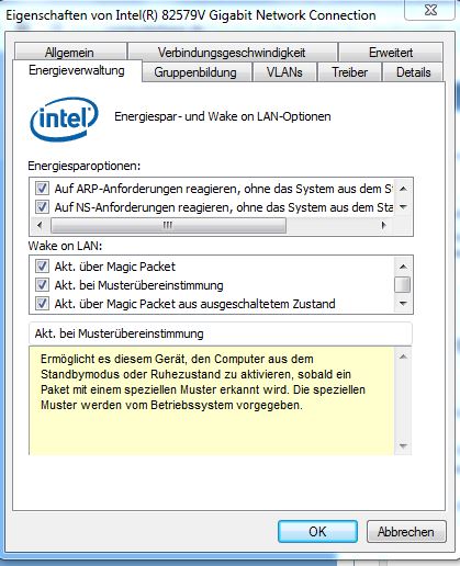

- In den Einstellungen vom Adapter:
Im Reiter "Energieverwaltung" sind alle WoL Optionen aktiviert.

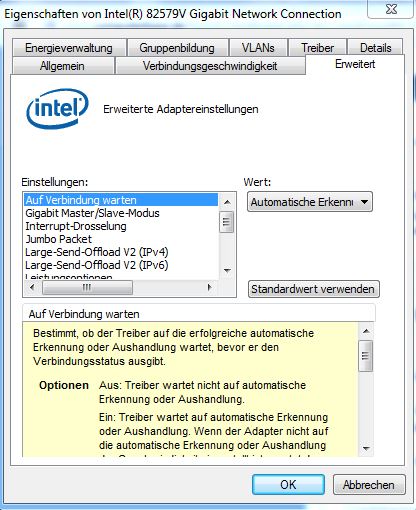

Zum Vergleich mal der Erweitert-Reiter des Intel 82579V (identische Modellbezeichnung also!) meines Bretts:
Ist also nix dabei, was mit WoL helfen kann. Ist aber trotzdem komisch, daß du nicht an den Reiter kommst. Hast du die aktuellen Treiber installiert? (Intel | Computerbase)

An den Reiter komme ich schon, aber sehe da nichts wegen Wake on Lan (Wie bei dir auch...). Bei der Beschreibung die du mir geschickt hast meint er aber dort etwas vorfinden zu müssen...
Treiber habe ich sowohl den originalen Treiber wie auch den aktuelsten (19.5) ausprobiert. Beides hat leider nichts gebracht.
