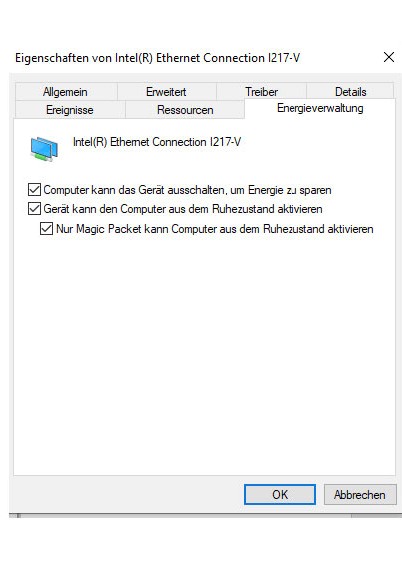

Die Geräte laufen normalerweise täglich und sind maximal 2 Tage am Stück ausgeschaltet. Im Bios habe ich WOL aktiviert, in den Eigenschaften der Netzwerkkarte finde ich keinen Eintrag "Magic Paket". Die Schnellstartfunktion von Windows 10 ist ebenfalls deaktiviert.
EDIT: Habe den Magic Packet Eintrag in der Endergieverwaltung gefunden. Dies ist aber ein Unterpunkt. Darüber steht: "Gerät kann den Computer aus dem Ruhezustand aktivieren" Das ist auch ausgewählt, der Punkt "Nur Magic Packet kann Computer aus dem Ruhezustand aktivieren" ist nicht ausgewählt. Soll ich dies noch aktivieren?

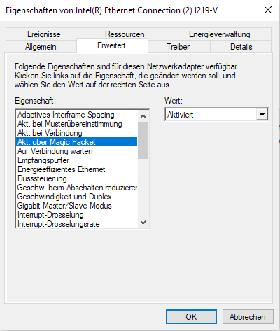

PS: Der Screenshot dient nur als Zusatzinfo. Wenn der Rechner generell direkt an der FB aufwacht, wird der Rechner an sich richtig eingestellt sein.

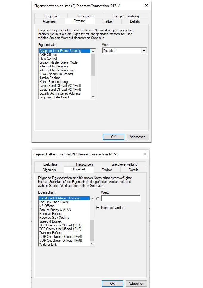

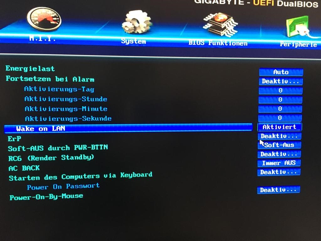

Hier mal meine Einstellungen, damit ihr seht ob es daran liegen könnte.

BFF schrieb:
Jedes beliebige Tool was unter W10 lauffaehig ist. Das ist eines: -> https://www.microsoft.com/de-de/p/wake-on-lan/9wzdncrdfshb?activetab=pivot:overviewtab Hoer auf die Softwareeinstellungen abzugrasen, konzentriere Dich auf die Hardware. ;) Das aus Post #15 schon fertich? BFF
