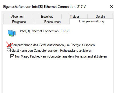

Bei ErP steht aber, dass wenn diese Funktion aktiviert wird ein WOL möglicherweise nicht funktioniert. Aber teste es jetzt direkt und werde berichten. Das Häckchen bei "Computer kann das Gerät ausschalten" habe ich deaktiviert.

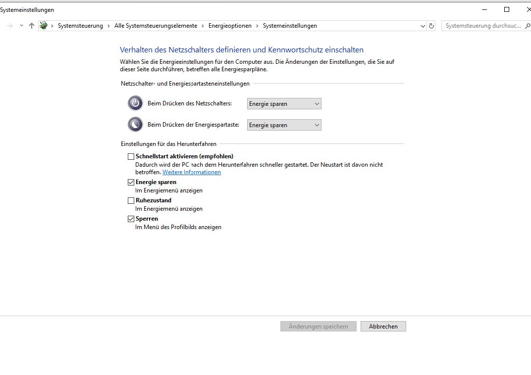

EDIT: Habe ich so gemacht, funktioniert auch nicht. ErP habe ich jetzt wieder deaktiviert. Bei aktiviertem ErP war WOL auch ausgegraut und konnte nicht ausgewählt werden. LAN Kabel habe ich auch getauscht. Auch die LED's an der Netzwerkkarte des PC flackern nicht mehr wenn er ausgeschaltet ist.
Ich schrieb zuletzt ErP aktivieren.
In dem Bild von Dir ist es deaktiviert.
Ich hatte ErP aktiviert. Damit hat es nicht funktioniert und Wake on Lan war grau hinterlegt. Deshalb habe ich diese Einstellung nach erfolglosem Test wieder rückgängig gemacht.
Achso.

Problem gelöst. Habe bei dem Terra PC und Lenovo den Intel (R) Treiber neu installiert und siehe da, es sind einige Funktionen aufgetaucht die vorher nicht sichtbar waren wie "Akt. bei Verbindung". Diesen Wert habe ich auf Erzwungen gesetzt und jetzt funktioniert es.
