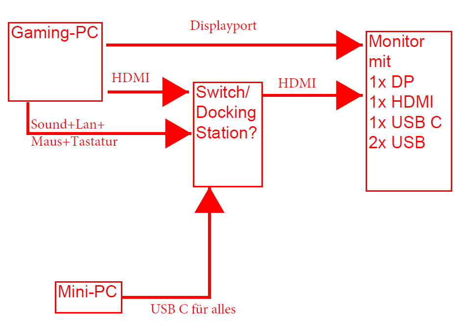

Dachte an Sowas hier, nur dass der Gaming PC auch via (optional) PBP nutzten kann
also PBP brauche ich nur für Gaming PC, für Office kann ich auch Fancyzones nutzen, das reicht mir.
jaein
die Idee ist fast gut, würde fast funktionieren.
ABER
1. Eingangsseitig funktionieren Docks, bzw. solche kombinierten Dock/KVM-Switch nur mit Displayport. Niemals HDMI. Weil HDMI kann nix. :D (HDMI kann kein Multistream Transport, woraus solche Docks aus einem Eingangssignal mehrere Ausgangssignale splitten können. Während HDMI immer nur 1zu1 Verbindungen kann)
Aber dein PC hat ja sicherlich 2x Displayport als Ausang, also würde das skizzierte Szenario trotzdem immernoch funktionieren.
ABER
2. Es bleibt dann immernoch, auf Grund der gewünschten Auflösung und Hz, bei dem einen einzig mir bekannten Tesmart Dock/KVM-Switch für 700€ - was in keinem Verhältnis zu einem Tausch (und Aufpreis) des Monitors steht.
Es gibt zwar günstigere Dock/KVM-Switche, z.b.
https://www.avaccess.com/products/idock-c10/
aber eben nicht mit deinen gewünschen Auflösung und Hz.
