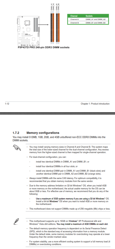

Wenn das Kit aus 2*2GB besteht und der neue Riegel 1*4GB ist, so muss das Kit in einem Kanal stecken und der neue Riegel im anderen Kanal.
Das alte Kit z.B. in A1 u. A2 und der neue Riegel in B1 oder B2. Siehe auch
Sollte diese Kombination so nicht funktionieren, den neuen Riegel mal allein einsetzen und testen.
Ne, er hat den RAM schon richtig stecken. Einfach nach den Farben gehen, A1 und B1 gehören zusammen. Steht auch so in deinem Bild ;)
Aber ganz recht, einfach mal NUR das neue Modul testen, am besten in A1. Wenn das geht kann noch das BIOS resetten helfen.
Bin jetzt verwirrt. Also laut der beigefügten Grafik von AdoK steht dort, es müssen identische DIMM in A1 und B1 sein (die schwarzen Slots) sowie ebenfalls identische DIMM in A2 und B2 (die orangen Slots). So ist es momentan bei mir, also ich hab in Slot A1 und Slot B1 jeweils 2 GB RAM Riegel stecken.
Das steht aber im Widerspruch zu:
Channel A besteht laut der Grafik also aus DIMM A1 und DIMM A2.
Aber farblich zusammengehören tun DIMM A1 und DIMM B1.
Also wonach muss man da jetzt gehen? Nach den Channels wie AdoK es meinte oder nach den farblich zusammengehörenden Slots (so wie auch in der Grafik beschrieben)?
Das interessante ist ja, dass ich mich eigentlich eh genau an die Beschreibungen in der Grafik gehalten habe beim Einbau des neuen RAM-Riegels weil ich den ja in Slot DIMM A2 bzw. DIMM B2 reingesteckt habe und trotzdem kam es dann wie im Eingangsposting beschrieben zu dem Bluescreen. Verstehe daher jetzt überhaupt nicht warum? Hat hier jemand eine Ahnung?
Edit: Liegt es vielleicht daran, dass ich nur EINEN Riegel in den orangen Slot eingebaut habe und man aber immer ZWEI Riegel in die farblich zusammenpassenden Slots reintun muss?
Kanal A = DIMM_A1 u. DIMM_A2
Kanal B = DIMM_B1 u. DIMM_B2
Will man den/ seinen RAM in Dual-Channel betreiben, gilt bei ASUS i.d.R. die Empfehlung in A2 u. B2 zu stecken, d.h. ein Riegel in Kanal A (A2) und ein Riegel in Kanal B (B2).
Will man in Mischbetrieb mit 2 verschiedenen Kapazitäten (1*2*2GB u. 1*1*4GB) und in Dual-Channel fahren, so kommen die 2*2GB entweder in Kanal A oder B und die 1*4GB in Kanal A oder B gesteckt. Daher hatte ich auch weiter oben
geschrieben.
Man geht immer nach den Channels. Die Farben und welche Slots farblich wie markiert sind ist von Hersteller zu Hersteller unterschiedlich.
Du steckst 4GB (2x2GB) auf Kanal A und 4GB (1x4GB) auf Kanal B. Je Kanal 4GB. Farben sind egal.
