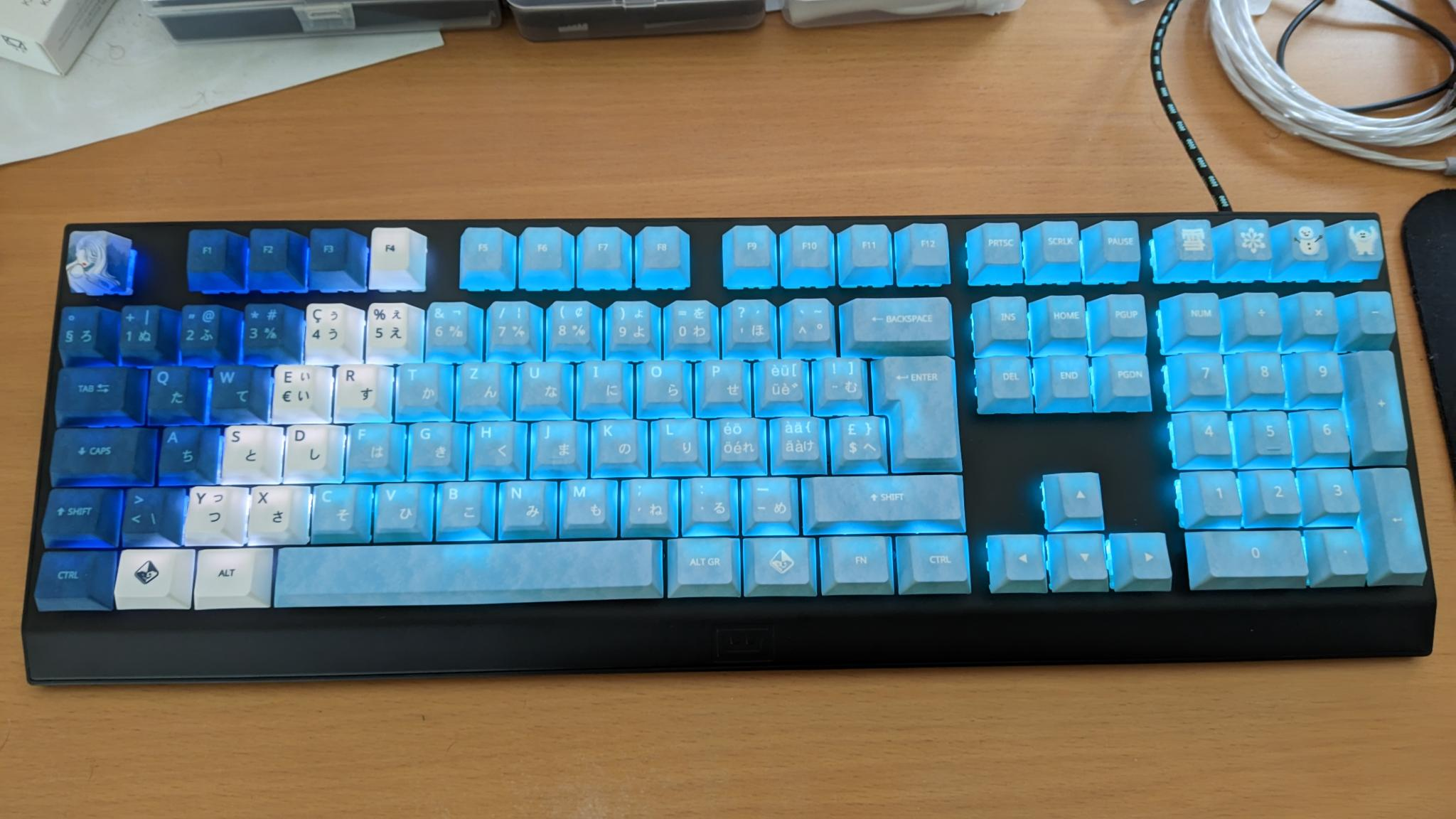

Danke für die Nachfrage, aber hab mich für die Yuki-Onna Traitors keycaps entschieden.
Die kommen mit 109 keys. Oben rechts die 4 Zusatz Tasten die Normale Keyboards nicht haben.
Aber was ich sagen muss.... ohne Wristpad taugt die Tastatur nix, kaum zu bedienen.
