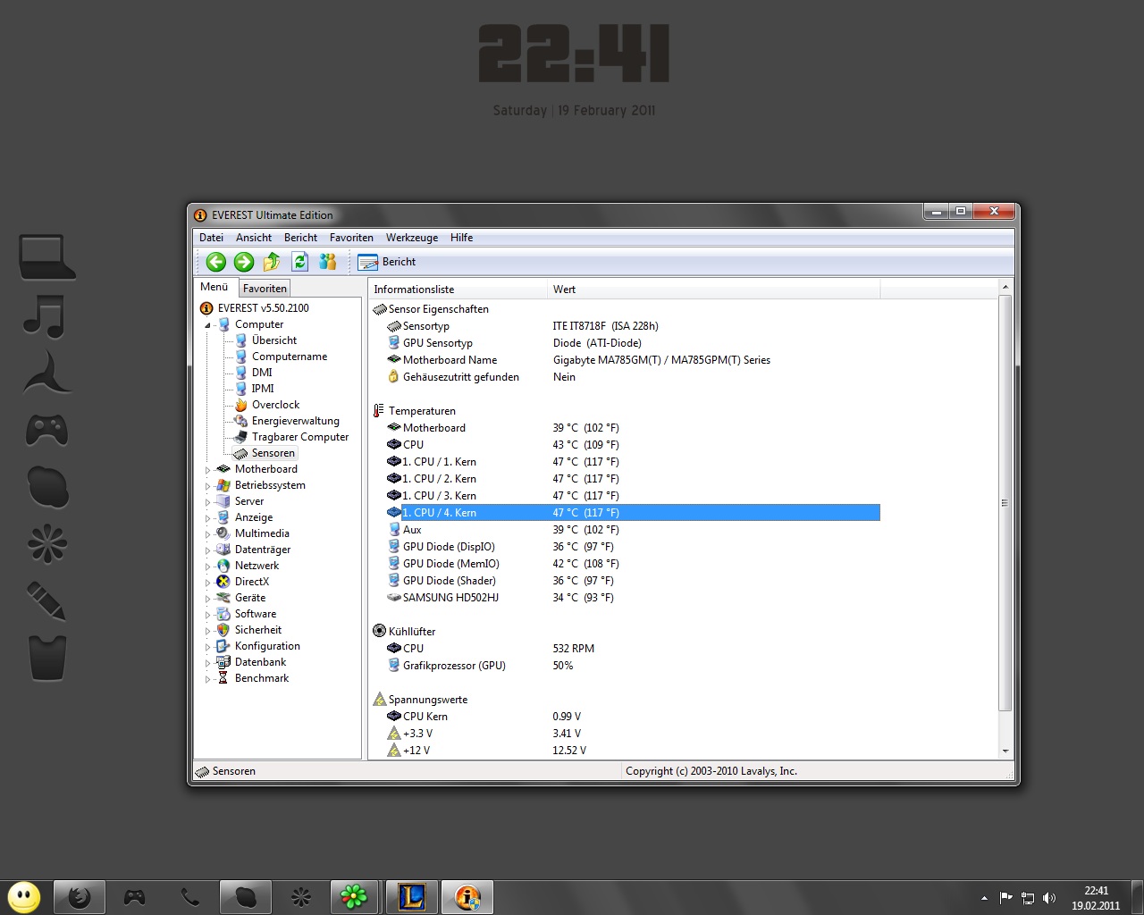

Heyho CB Community....
Ich bin echt ratlos
Mein CPU-Temps sind einfach echt fürn A***h.
Sie liegen im Idle be rund 47°C.
Unter Last an die 65°C kurz nach Starten von Prime95...

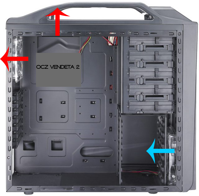

Zuallererst fange ich mal mit der Hwardware an.
CPU: Phenom II X4965 BE @ OCZ Vendetta 2 @ AC MX-2
Graka: 4890 @ Twin Turbo Pro
Case: CM Storm Scout mit 1xFront, 1x Deckel, 1x Hinten
Der Lüfter des Vendetta 2 bläst die Luft Richtung Deckel. Ihn anders zu positionieren ist kaum möglich, da er mit der "AM3 Klammer befestigt wird".
Gehäusetür habe ich auch offen...
CPU ist undervolted.
Energieoptionen sind auf Ausbalanciert.
Wenn ich den Kühlkörper anfasse spüre ich nur eine "Leichte" Wärme. er ist nicht sonderlich heiß oder dergleichen.
WLP wurde zudem neu aufgetragen. Kühler sitzt auch fest am Mainboard.
habt ihr i-welche Ideen?
Gruß JD:>

Bringen die Gehäuselüfter nicht genug Luft nach draußen? hast du es ordentlich verkabelt und nicht alles kreuz und quer im Raum liegen?
WLP nicht zu dick aufgetragen? Da hilft viel NICHT viel ;-)
@ JustGee: Bezüglich der WLP hatte ich das auch schon im Sinne:D Habe deshalb die WLp ja nochmal aufgetragen und vorher gut gereinigt.
@ Casi030: Der Lüfter kann nur so oder um 180° versetzt platziert werden.
Everest, Coretemp etc sagen alles das gleiche... Bios übrigens auch.

jo, dann solltest mal das Gehäuse schließen, da du ansonsten keine Zirkulation zusammen bringst
Netzteil bläst wie vorgesehen nach unten raus und bleibt kühl?
wie sind die temperaturen, wenn das gehäuse geschlossen ist?
kabel sind ordentlich verlegt?
kabel vernünftig verlegt. modulares netzteil.
gehäusetür zu etc. bringt einfach nix.
kannst du den lüfter, der hinten rausbläst, vorne in den festplattenkäfig hängen, so dass er n bisschen frische luft in den oberen teil des gehäuses (wo der cpu-kühler ist) bläst?
eventuell über und/oder unter der graka n paar slotblendne entfernen.
Die Folie ist auch ab?
kann jedem mal passieren...
slotblenden wurden entfernt. nein lüfter wird nicht woanders hingehängt. es muss doch eig. am kühler an sich liegen. bloß wooo is der fehler frag ich mich...

Probier mal HWMonitor und verlass dich nicht auf die Temperaturen von den Kernen, sondern schau dir auch die Sockeltemperatur an. Die ist meistens etwas genauer, wenn auch in der Regel ein paar Grad niedriger als letztendlich der DIE.;)
Hardwaremonitor halte ich auch für ne gute Referenz, aber wie gesagt, schau
nach der CPU Temp, die Temperatur der Cores ist zumindest in meinem Fall
utopisch niedrig und verstösst definitiv gegen die Naturgesetzte^^.
Ich würde behaupten wenn du im Idle zwischen 36° und 40° und unter Last unter
60° bleibst ist alles ok.
