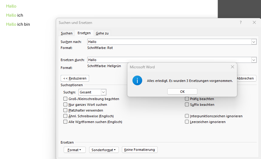

Hallo, möchte diverse Wörter in Word 2016 farblich ändern.
Statt alle einzeln zu markieren (mit gedrückter Strg. Taste) und dann die Farbe auswählen, wollte ich das über Suchen/ersetzen machen.
Vorgehensweise in Word 2016:
  1. Drücke Strg + H.
  2. Schreibe ins Feld „Suchen nach“ das gewünschte Wort.
  3. Schreibe ins Feld „Ersetzen durch“ dasselbe Wort noch einmal.
  4. Klicke unten auf unten auf „Format“ → „Schriftart…“.
  5. Wähle dort die gewünschte Schriftfarbe und bestätige mit OK.
    Du siehst nun unter dem Feld „Ersetzen durch“ die Angabe „Schriftart: [Farbe]“.
  6. Klicke auf „Alle ersetzen“.
Geht aber nicht und ich verstehe nicht, warum es nicht geht.
wo befindet sich der Curser?
oben bei suchen nach oder unten ersetzen duch?
in beiden feldern wird das format berücksichtigt.
das ist mir beim testen gerade passiert.
hatte erst unten herumgespielt und getestet - hat funktioniert
dann ein zweites mal und das hat nichts verändert weil im oberen im suchen nach drinn war
erst als ich wieder im richtigen feld das format bearbeitet habe
hatte es auch wieder geklappt klappte

In meinem Word muss man nicht mal einen Ersatzbegriff angeben, wenn man nur die Formatierung ändern will. Man kann so in einem Zug auch unterschiedliche Großschreibungen des Wortes farblich ändern.
egal ob oben bei suchen nach oder unten ersetzen duch, sobald ich unten auf „Format“ → „Schriftart…“ ist der Cursor nicht mehr bei oben bei suchen nach oder unten ersetzen duch.
Habe beide Varianten probiert, und Cursor oben bei suchen nach oder unten ersetzen duch plaziert - ohne Erfolg.
Entscheidend ist, wo was eingetragen ist. Zeig einfach einen Dialog und wir sagen dir, ob er funktionieren kann.

Jetzt hats geklappt.
Je nachdem ob der Cursor im "suchen nach" oder "ersetzen durch" feld ist, habe ich unten links verschiedene optionen.
Jetzt steht bei
"suchen nach" mein gewünschtes Wort und Schriftfarbe: Automatisch
"ersetzen durch" mein gewünschtes Wort und Schriftfarbe: meine Wunschfarbe.
Jetzt funktionierts :)
