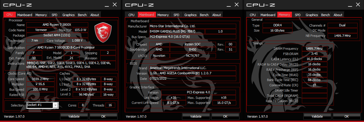

@MehlstaubtheCat ich weiss ich wiederhole mich mit dem PunktMehlstaubtheCat schrieb:Welchen Ram hast du denn? Sicher das der "nur" 3600 mit CL18 macht?
Es wäre sehr ungewöhnlich, egal mit welchen Chips da verbaut sind!

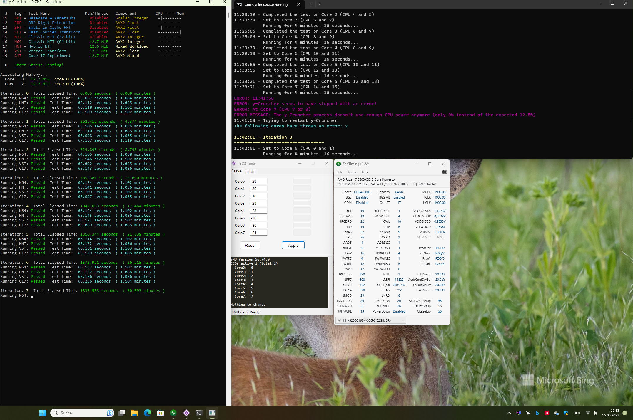

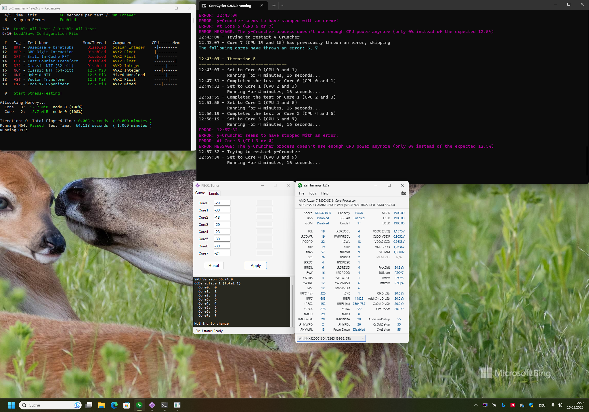

fas7play schrieb:von wo kommt das her? (CO = 0!)
:EDIT: wird ausgelöst durch:
numberOfThreads = 2
hab nun umgestellt auf = 1 was aber SMT aus wäre... hm !?!?!
# The number of threads to use for testing
# You can only choose between 1 and 2
# If Hyperthreading / SMT is disabled, this will automatically be set to 1
# Currently there's no automatic way to determine which core has thrown an error
# Setting this to 1 causes higher boost clock speed (due to less heat)
# Default: 1
# Maximum: 2

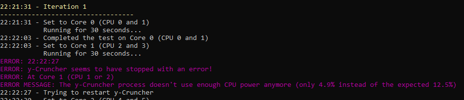

Bedeutet meine CPU ist RMA? Da dies bereits STOCK also RAM und CO auf Werkseinstellungen aufkommt. 😭BreadPit schrieb:Ich fürchte es ist einfach ned 100% stabil bei voller SMT-Auslastung eines Kerns.
