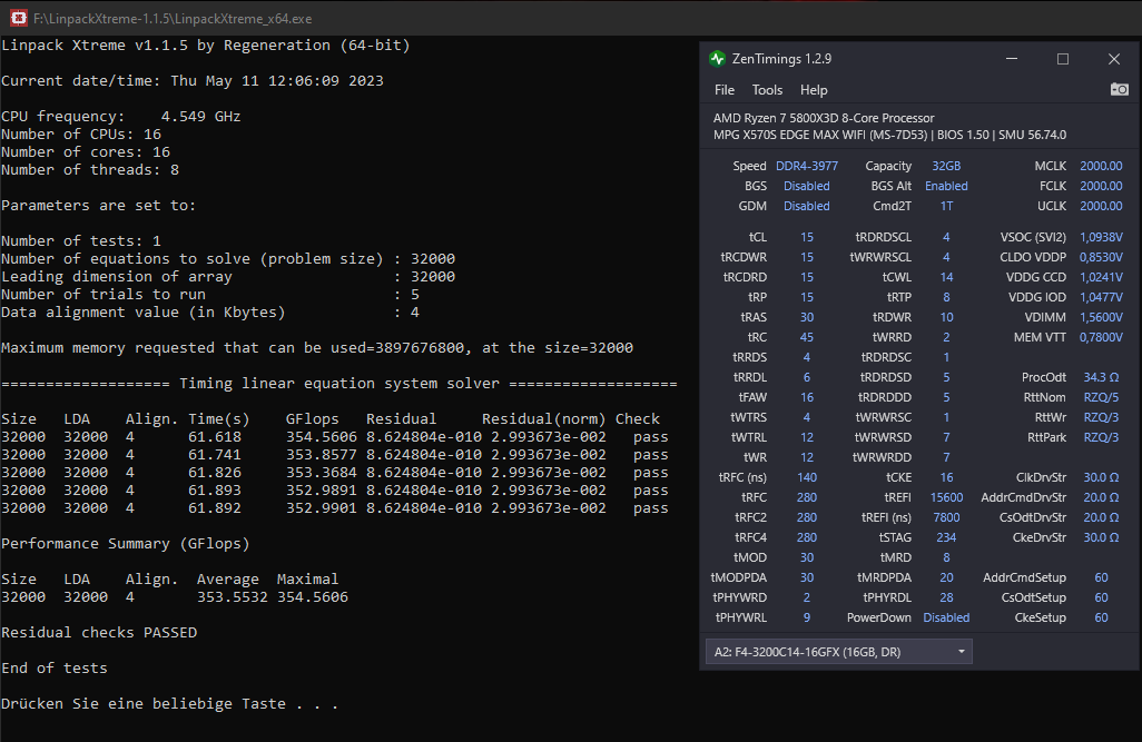

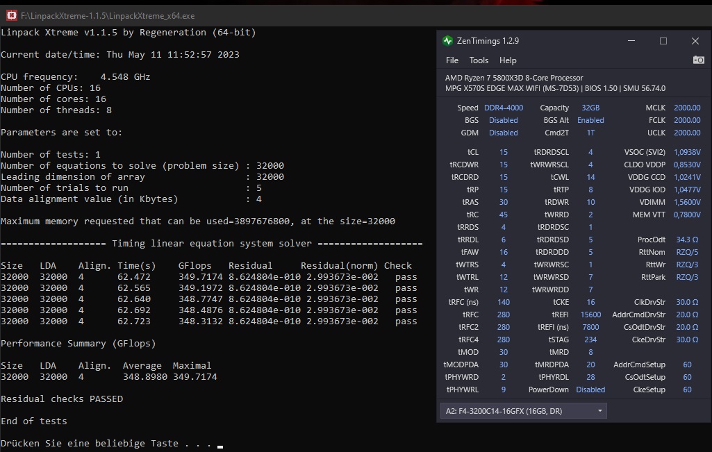

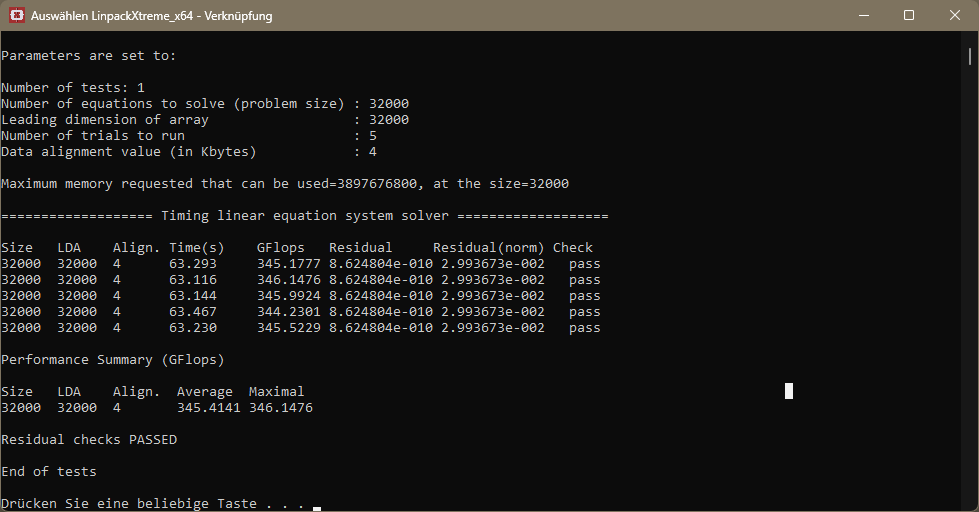

Also Linpack X lass ich mal weg zum Benchen.
Selbst der Powerplan hat Auswirkungen auf die vermeintliche "Performance"..
Windows Balanced
Mein eigener den ich gerade am testen bin..
ZT Spielt auch mal wieder verrückt... sind weiterhin die 4000MHz bzw 2000MHz Sync, nicht wie angezeigt 3977MHz (BCLK OC ist auch nicht vorhanden).
Dabei hab ich das Programm nicht mal neu gestartet, sondern einfach den Powerplan geändert...

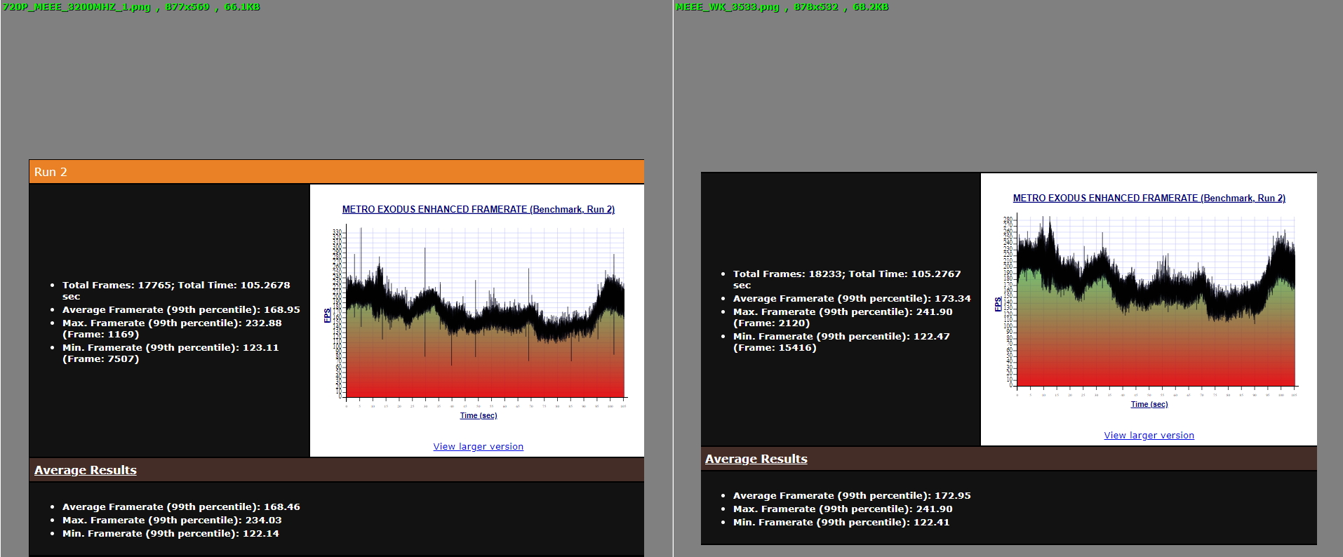

Richtig. Wollte nur mal den Unterschied WK vs. LK. darstellen. Ich nutze ja immer den gleichen Powerplan.Verangry schrieb:Selbst der Powerplan hat Auswirkungen auf die vermeintliche "Performance"..
Im Metrobench sieht man den Unterschied besser.
