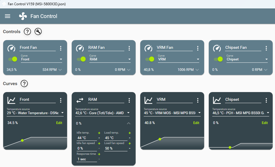

Stell doch eine niedrige Kurve im BIOS ein.
Hab ich ja. Nur dann überschreibt ebendiese offenbar immer den Fan Control, so dass dieser unbrauchbar ist ;)
Was hast du im BIOS eingestellt?
Ich schaue später mal nach
@BreadPit hab zwar nicht in meinem Bios gekuckt aber trotzdem hoffentlich ein paar Infos. Schau dir mal die Release Seite Fan Control an. Stehen ein paar Tipps drin.
Erkennt Fan Control bei dir alle vorhandenen Sensoren? Im Bios habe ich alles normal eingestellt. Die Pumpe auf DC Mode usw.
Beim Starten vom PC dreht eigentlich nix sonderlich hoch, bzw. nichts auffälliges. Es dauert dann ein paar Sekunden bis Fan Control startet.
Stell doch mal im Bios alle Lüfter auf z.B. 30% ein.
Das ist ja genau das Problem - das habe ich gemacht, auf 50%. Und diese 50% übersteuern alles was ich in Fan Control einstelle. Oder ich bediene Fan Control falsch?

@BreadPit bei mir funzt das ohne Probleme. Ist das dann auch noch nach dem Start von Fan Control so? Hat es keine Admin Rechte? Werden alle Lüfter, Pumpe und Sensoren erkannt? Bin total zufrieden mit dem Tool. Wesentlich mehr Möglichkeiten als im BIOS.

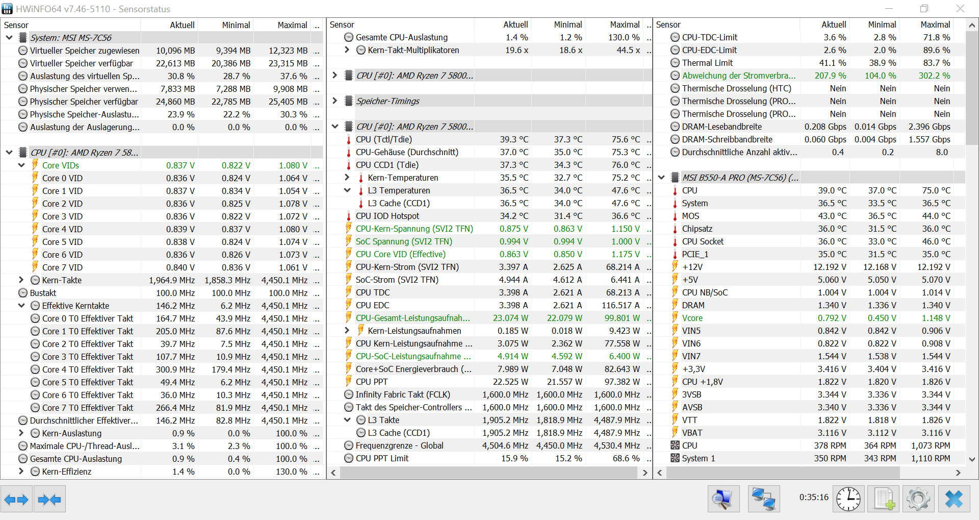

Das ist genau der Moment wo AMD eine Bios Option einbauen sollte (AutoUndervolting) mit 3 Optionen Auto, On, Off. Dann kann jeder selbst Probieren ob seine CPU das mitmacht oder nicht.
Hier ein Screen mit CB23 Zimmer Temp. war 26°C u. ich habe 15048 Punkte erreicht ohne Taskmanager oder Sonstige Dinge zu forcieren.
@Creekground bei mir klappts jetzt auch, und zwar ganz wunderbar, inkl. Wassertemp von der D5Next.
Ich hab einfach nicht sofort gecheckt, dass die Speeds erst überschrieben werden, wenn ich auf den Lüfter eine Kurve anwende ;)

@Creekground bei mir geht das nicht - offenbar wird Fan Control immer von der im BIOS gesetzten Fan Curve überschrieben. Gibt es ne Möglichkeit das abzustellen? Will nicht den heulenden Rechner bis zum Windows Login haben ;)
Genau das Problem hatte ich bei meinen Lüftern auch.
Du kannst Rechts oben neben deinem Lüfter oder Pumpe auch die 3 Pünktchen/Optionen Klicken dort im Menü setzt du bei Force Apply ein Häkchen und deine Probleme sollten gelöst sein.

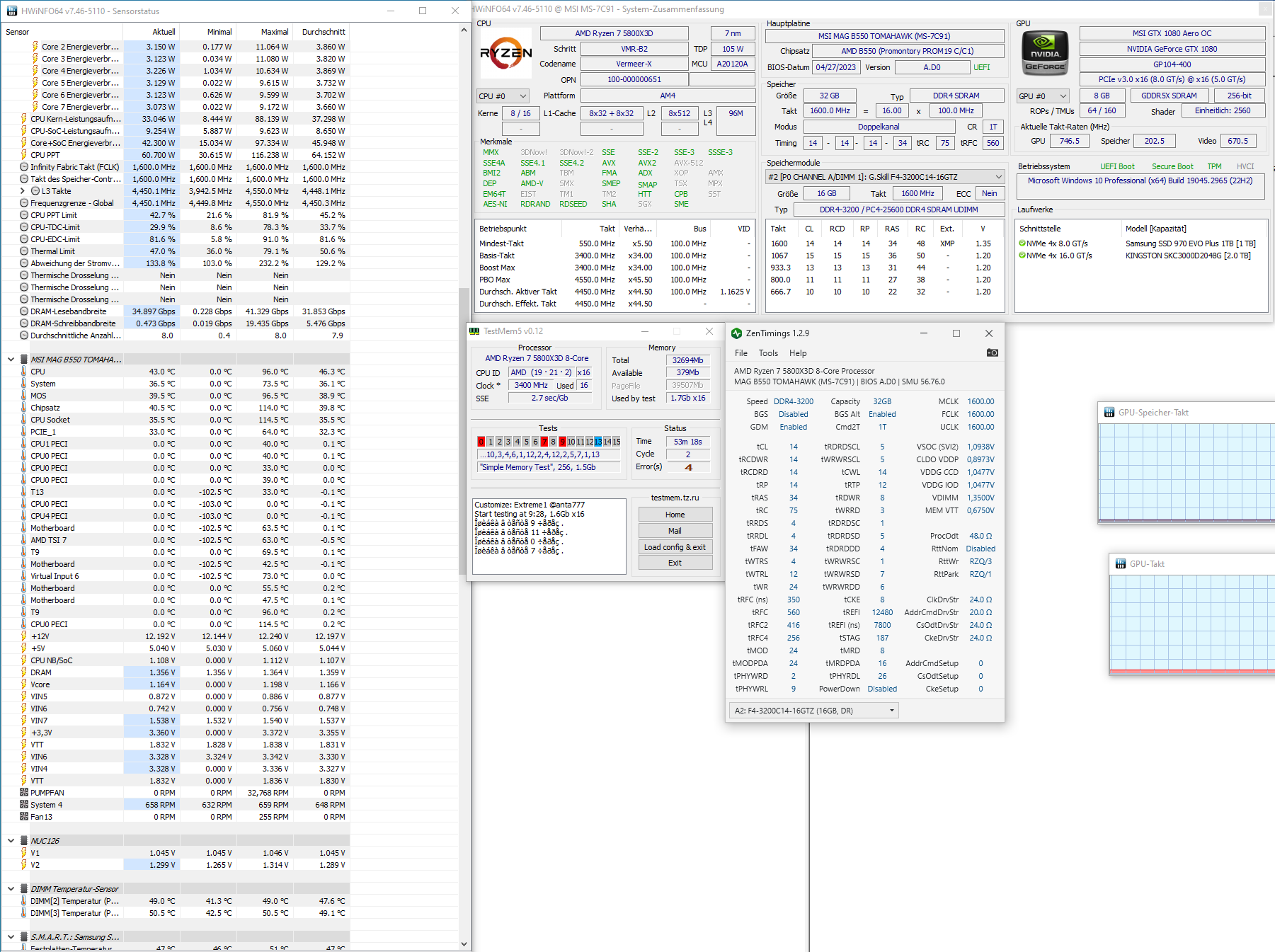

erstmal vielen Dank für die unzähligen interessanten Beiträge, schon echt beeindruckend, was ihr da alles ausprobiert, im Speziellen auch an @MehlstaubtheCat als Initiator und für die Übersicht.
Ich bin Umsteiger vom 3700X mit E-Dies und habe den heute als E-Die Leitfaden verlinkten Post als Hilfestellung bekommen. Mein damaliges Ergebnis (was ich schienbar nie gepostet habe) lief immer tadellos, danke nochmal dafür!:D
Irgendwie haben mich jedoch B-Dies gelockt, sodass ich dem Vorbesitzer neben einem gebrauchten 5800X3D auch ein Kit F4-3200C14D-32GTZ abgenommen habe. Dazu gab es noch ein defektes ASRock B550 ITX Board.
Beim Vorbesitzer hat das Set Probleme gemacht, was er auf das Board zurück geführt hat (teilweise kein Boot, instabil schon bei Windows-Installation).
Mein alter 3700X und die Ballistix 3200 CL16 2x16 GB laufen mit XMP geladen jedoch völlig problemlos auf dem "defekten" Board.
Mit meinen bisherigen E-Dies Ballistix 3200 CL16 2x16 GB (XMP geladen) läuft der 5800X3D auf meinem B550 Tomahawk ebenfalls tadellos. Anta777 Extreme und Absolut sind ohne Fehler.
Der Vorbesitzer hat keine RAM-OC betrieben, allerdings das XMP geladen. Aufgrund seiner Probleme habe ich das ebenfalls getan und auf meinem Board mit dem 5800X3D mal Anta777 Extreme und absolut bemüht.

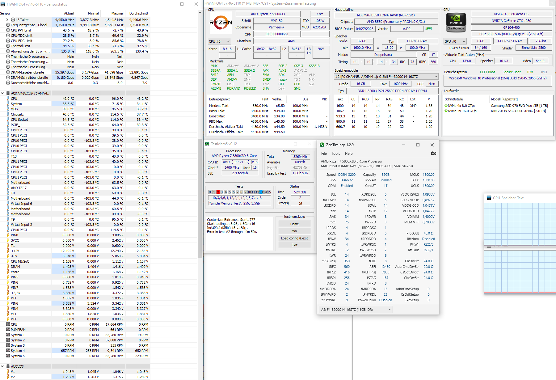

Leider bekomme ich Fehler, die auch mit einer Spannungserhöhung um 0,05 V auf 1,4 V (BIOS) nicht verschwinden.
Seht selbst:
Im BIOS ist aktuell nur Kombostrike auf -3, sonst alles auf Auto.
Was meint Ihr, hat der RAM Probleme beziehungsweise einen Defekt?
Ich möchte diese Frage gern klären, bevor ich an Detailoptimierungen wie das RAM OC gehe.
Ich freue mich über euren Input, vielen Dank im Voraus.
"nur" - Du hast die CPU höchstmöglich undervolted. Einfach mal Kombo Strike Disabled und dann testen.
