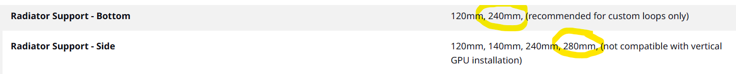

Sunjy Kamikaze schrieb:
Ja das problem is der Platz. hab ein Coolermaster NR200 und den Bequiet Pure Rock2 mit 2 Silent Wings dran.
Viel mehr Kühlung bekomm ich in das Case wohl nicht.
Wie kommst du darauf? Einfach mal die Specs Deines Case lesen?
Auch Dein Luftkühler ist nur "OK", besser wäre da Fuma 2 and Dark Rock Pro 4 - aber nicht viel besser.
Die einfach Lösung wäre eine AiO wie die Eisbaer Aurora 280. Warum die? Weil Du da sehr einfach auch die GPU und andere Radis einbinden kannst.
Ich würd aber auf Custom Loop und Wakü auch für die GPU gehen, aber da brauchst Du Geduld und noch mehr Geld ;)

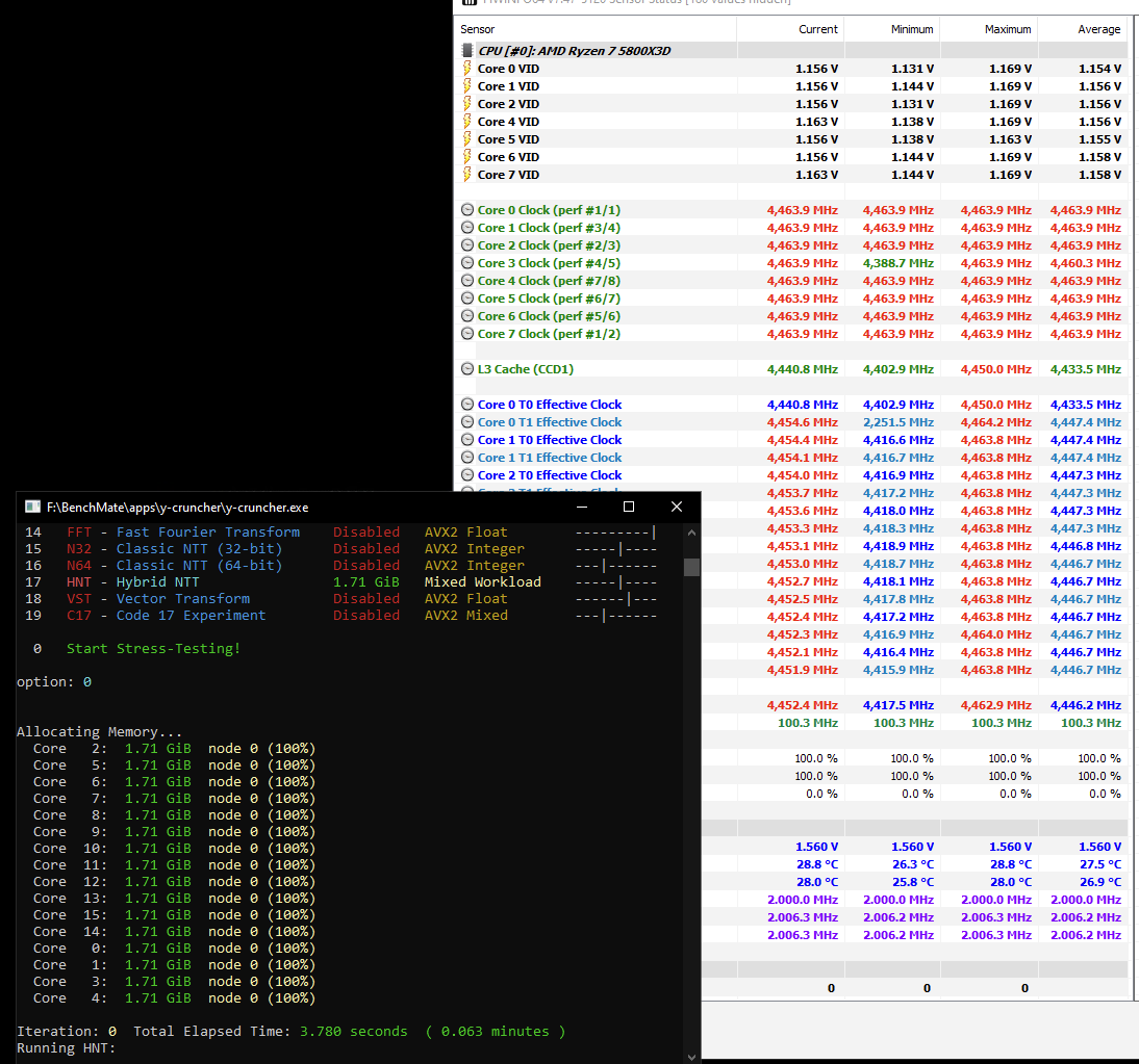

@fas7play hier zum Vergleich meine S3UV + CO (40h stable :) ) Werte:
Breadfas7play
1122​
1031
1122​
1040
1204​
1042
1136​
1050
1144​
1049
1172​
1048
1130​
1066
1147​
1060
Das absolut betrachtet nicht aussagekräftig, ich messe nur bei HNT Belastung - Du beim Gamen oder?
Relativ gesehen hast du nur ~30mV Differenz zum bester/schlechtester Kern, ich ~80mV. Der Zweitschlechteste bei mir hat immer noch ~50mV Differenz.
@fas7play Du fährst jetzt mit C-States auf "Auto" oder? Ev teste ich das auch nochmal kurz, vielleicht werden bei Auto gewisse "Deep States" nicht verwendet und Core 2 wird stabiler?
Edit C-States Auto ändern nix, schlechtester Kern stürzt genauso ab bei weniger vCore / mehr CO
Reaktionen: Creekground
Breadfas7play
1122​
1031
1122​
1040
1204​
1042
1136​
1050
1144​
1049
1172​
1048
1130​
1066
1147​
1060
Hab das auch gerade mal angeworfen (HNT Only) und auch nur zum schauen wie bei mir die Spannungen sind.
Da es ein "Mixed Workload" ist, wird da vermutlich im weiteren Verlauf der Test auch noch andere Spannungen erzeugen, jenachdem was gerade getestet wird.
Funny ist, dass trotz Custom Water bei dem Test die Temperatur bei 85°C war.
Bei 120w und je 12w - 13w pro Kern auch kein Wunder.
Nicht dass es mich stört, weil ich solch eine Belastung und solche Temperaturen beim zocken nie erreichen werde, dennoch interessant.
AllCore ist aber nochmal was anderes SingleCore mit CoreCycler - meine Werte sind damit gemessen. AllCore ist das viel homogener, da wird im Grunde alles auf das Niveau des schlechtesten Kerns gehoben so wie ich das beobachte... deshalb hab ich auch keine besonders gute CPU, weil 2 richtig schlechte Kerne.
Siehe hier bei mir:
Aber auf die Kühlleistung meines Mini-ITX Cube bin ich stolz :) 83° max, 78° avg bei HNT AllCore :)
