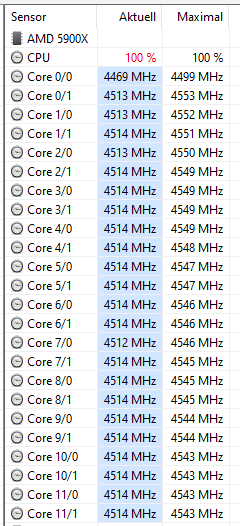

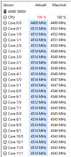

ich wollte mich an das Thema BCLK Overclocking trauen, weil ich durch ein BIOS Update eh ein bisschen neu ausloten muss. Dabei ist mir aufgefallen, dass der Core0 in HWInfo unter Effective Clock nicht mit dem BCLK rechnet?
Das passiert unabhängig von BIOS Setttings. Selbst wenn ich Default lade und nur den BCLK einstelle, habe ich dieses Phänomen. Auch unabhängig von dem Wert im BCLK.
Sowohl in der HWInfo Stable, als auch Beta.
Kennt jemand dies "Problem"? O:
Ja, ist bekannt und nicht zu ändern. Liegt an HWinfo.
btw. Ich glaube du bist mit deiner CPU im falschen Thread gelandet ;)

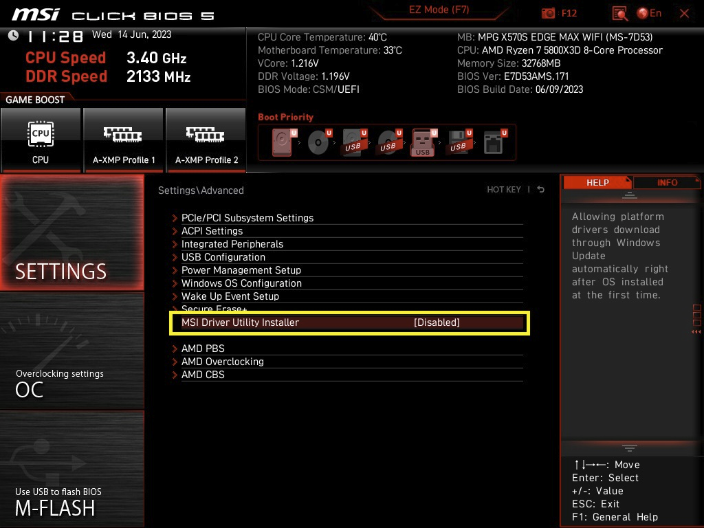

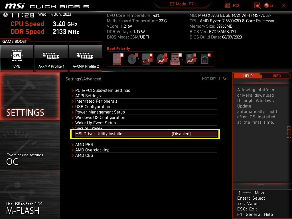

Eine neue Option (MSI Utility Install right after Windows Start)
Dies ist normalerweise auch "hidden" - ich hab es freigeschaltet und direkt auf Disabled gestellt.
Denn entgegen der Beschreibung wird dies auch versucht, bzw getan, wenn man die Tools noch nicht installiert hat und nicht nur nach dem installieren des OS.
Ein Unding, Bloatware direkt mit installieren zu müssen, wenn man den Rechner startet ohne die Option zu haben es zu deaktivieren...

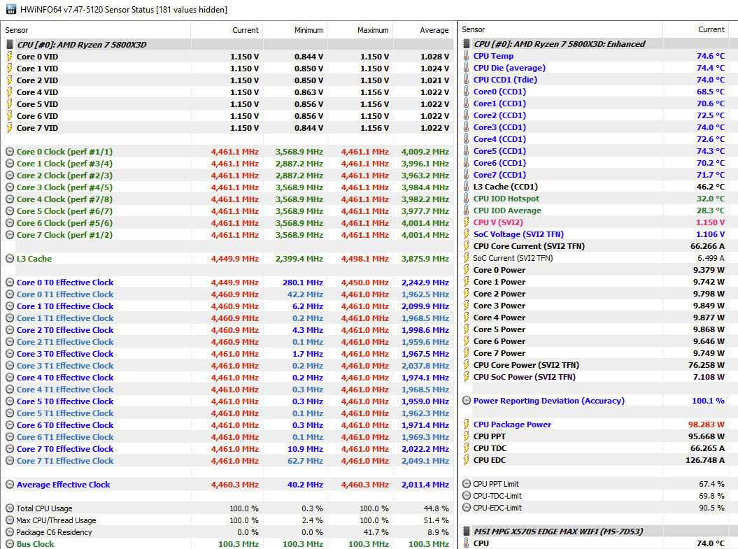

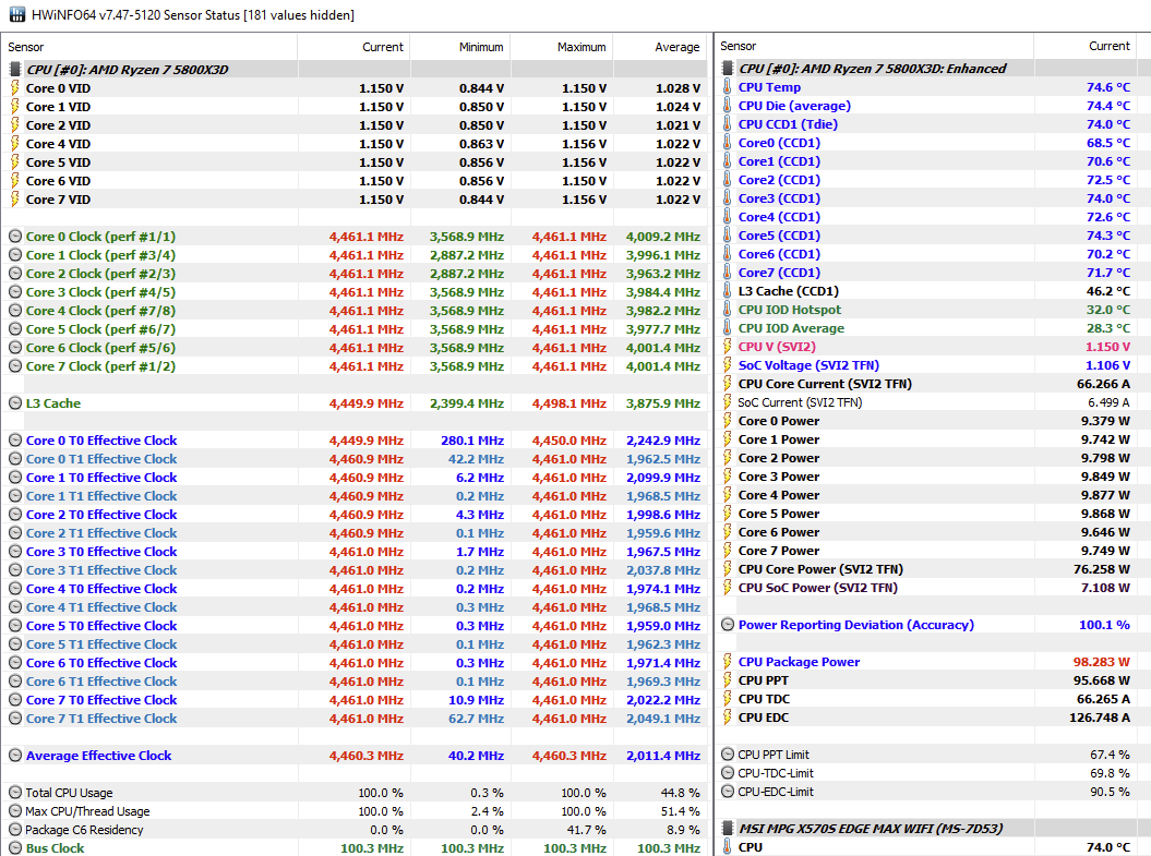

Zu guter letzt dann noch ein Test was die Sensoren sagen (PRD weicht bei mir um 5% ab, habe es also einstellen müssen - von 270A auf 252A um die 100% zu erreichen bei CB23 -> normalerweise lote ich das mit Prime aus, da sind es dann sogar nur 240A).
Sieht dann so aus mit BCLK auf 100.25
Kurz gehalten, wer auf die Sicherheitspatches verzichten kann oder will, der kann auch bei 1208 bleiben.
Wer den S3 Bug nicht haben möchte sollte bei 1206 bleiben, dort wird dann aber ein externes Tool benötigt um den Curve Optimizer zu nutzen (SMU Debug Tool oder PBO2 Tuner).
Dazu gibt es ein Video auf GN zu Gigabyte Boards mit dieser Bloatware !
Das Problem dabei ist das Bios impft direkt beim Ersten Start von Windows die Server Daten ins Windows ein von wo es die Bloatware Downloaden soll.
Wenn also MSI in 5 Jahren beschließt diesen "Service" nicht mehr anbieten zu wollen u. den Server vom Netz nimmt, kann jeder Honk einen eigenen Server mit diesen Zugangsdaten aufsetzen u. dir dann seine eigene Bloatware auf den Rechner schaufeln.
Ganz großes Kino ist das MSI diese Option versteckt, Asus u. Gigabyte lassen es wenigstens zu das man es abschalten kann. Bei mir ist dieser Rotz auch aktiv leider hab ich keine Option im Bios gefunden womit ich das deaktivieren kann.

Ich wollte gerade sagen, dass ich das bei deinem Bios glaube ich direkt mit freigeschaltet hatte (sicher bin ich mir nicht mehr).
Jedenfalls war es bei dem Final (das ja vor der neuen Beta kam - Zeitlich, bei meinem Brett allerdings Zeitgleich...) nicht vorhanden.
Aber gut zu wissen, dass du es auch deaktivieren kannst.
Wäre nur interessant ob es da auch wieder von Brett zu Brett Unterschiede gibt (freigeschaltete Bios Optionen sind ja leider sehr gängig).
Hab gerade das BIOS noch mal editiert, nun steht es standardmäßig auf "disabled" ;)
