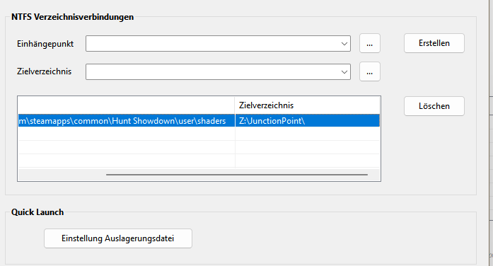

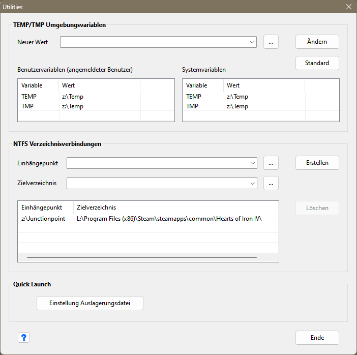

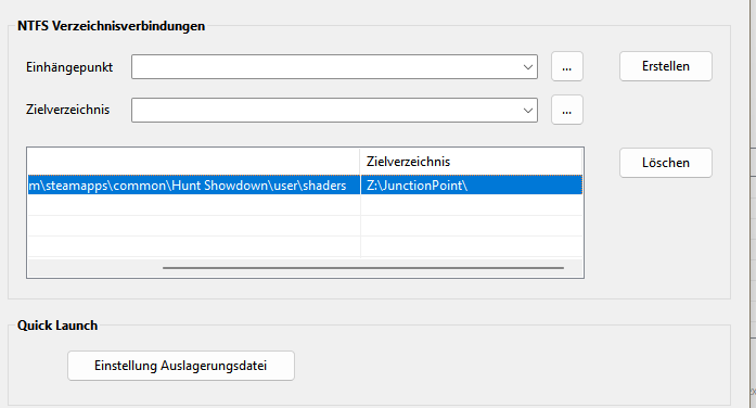

@Tanzmusikus @4BitDitherBayer hier mal ein Beispiel mit einem JunctionPoint aus Primo RamDisk:
OILER]
Mit diesem JP kopiert er das Hearts of Iron IV Verzeichnis in den Ram. Wenn ich die HOI.exe starte, dann verweist er immer auf dem originalen Dateipfad. Für was ist der JP zu gebrauchen? Vermutlich verstehe ich nur den Sinn dahinter nicht.
Da scheint die Funktionsweise irgendwie rückwärts umgesetzt zu sein.
Ich hab mir das immer so vorgestellt: Spiel wird irgendwo installiert, dann kopiert man den Spieleordner 1:1 in die RAM-Disk und erstellt im ursprünglichen Spiele-Ordner statt der zu startenden Spiel.exe einen Spiele.exe-Junction-Link. (Die originale Spiel.exe sollte umbenannt werden nach z.B. Spiel_ORI.exe o.s.ä.)
Über den Junction-Link sollte dann das Spiel auf der RAM-Disk (statt auf dem ursprünglichen Datenträger) gestartet werden.
Vielleicht musst Du einfach nur Ziel- und Einhängepunkt vertauschen. ;) Viel 🍀!

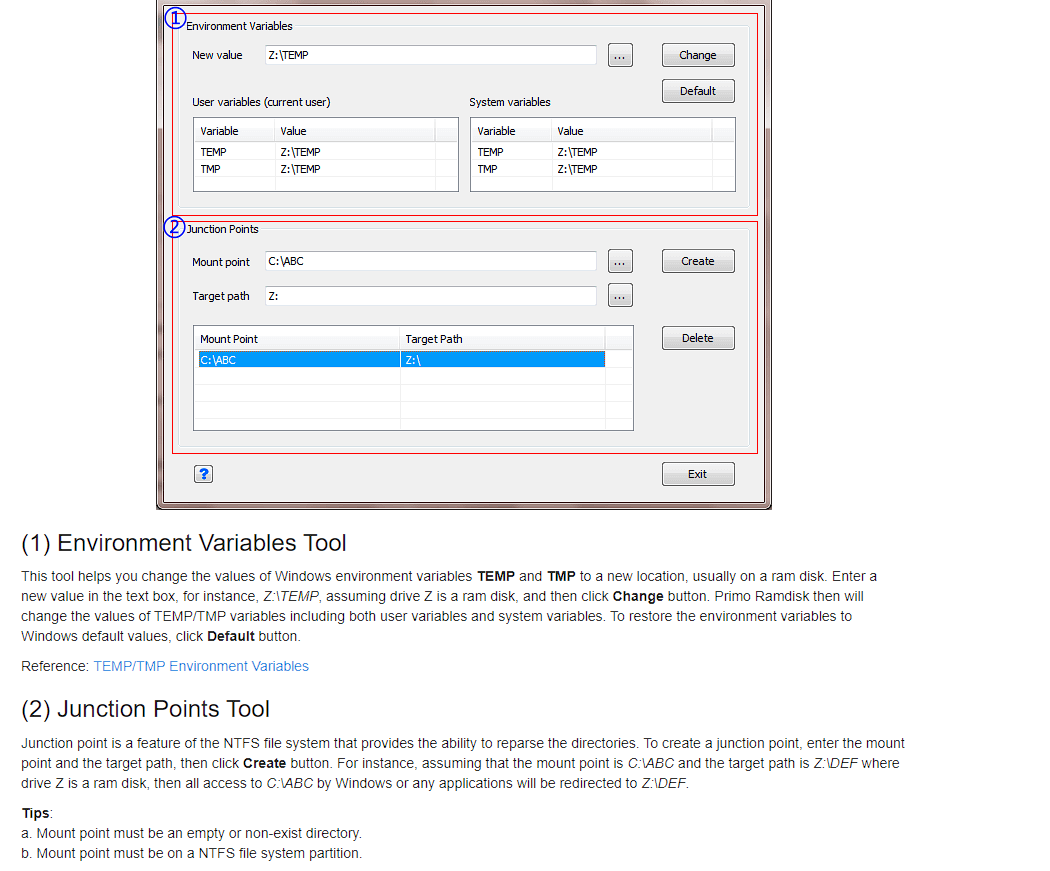

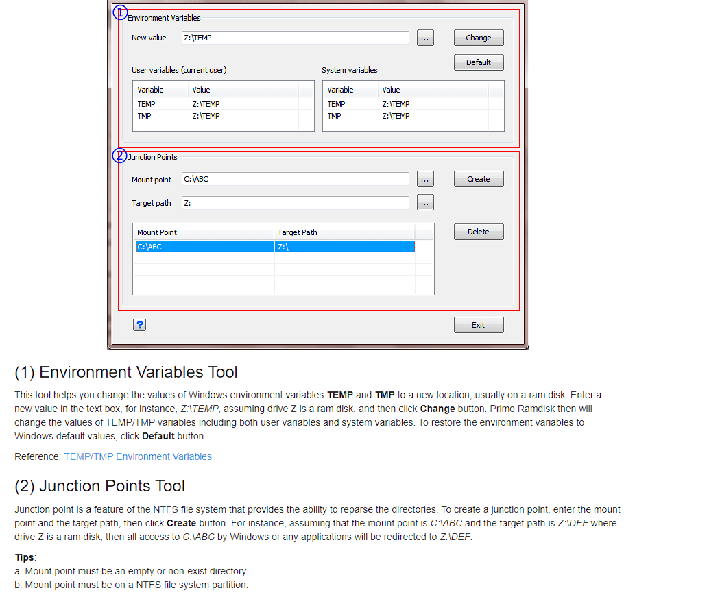

nein. Der Einhängepunkt muss leer sein. Ich raff das irgendwie nicht. Ist aber auch nicht wichtig.
Woher kommt diese Info?
Gibt's eine Anleitung von Primo?

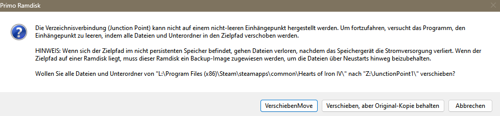

2 Idee scheint zu klappen. Originalen Ordner umbenennen und leeren Ordner erstellen. Junction Point anlegen. Danach die Dateien umkopieren. Eine Verknüpfung der Exe wird erstellt. Aber nicht mit der Ramdisk. In der Ramdisk die game exe starten scheint zu klappen. Komplizierter geht das wohl nicht mehr. :affe:
sobald der JP aktiviert ist kopiert er die Daten in die Ramdisk.
@Tanzmusikus vor lauter Bäumen hab ich den Wald verpasst.:o Es ist ganz einfach. War nur etwas verwirrt nach dieser Meldung:
Man muss nur auf Verschieben Move drücken dann legt er alles an.
Jetzt startet er auch die Anwendung aus dem RAM. Auweia ich Schaf:rolleyes:

Ja. Da hast du recht. Ich spiele eigentlich nur mal damit rum um den Sinn zu verstehen. Man sollte jedenfalls auf verschieben aber original Kopie behalten klicken. Sonst ist bei Neustart das Game weg.

Auf den Bildern sieht's jetzt so aus, wie ich mir das dachte. 👍
