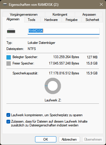

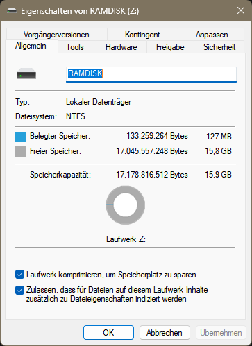

@Creekground Du hast ja jetzt eine RAMDisk in deinem Hauptspeicher installiert. Könntest du Bitte einmal einen Speedtest deiner RAMDisk machen unter folgenden Kriterien.
1. Windows RAM Komprimierung aus RAMDisk NTFS Komprimierung aus.
2. Windows RAM Komprimierung an RAMDisk NTFS Komprimierung an.
Interessant wäre vielleicht auch noch die Komprimierbarkeit, was man so an Platz einsparen kann wenn man z.B. ein kleines Indi Game in die RAMDisk kopiert.
Ich würde das gerne einmal auf einem Modernen System mit einer modernen RAMDisk sehen.
Die RAMDisk die ich gerade nutze ist von 2012 u. lässt sich in Win10 nicht sinnvoll Komprimieren, da sie vermutlich durch einen Bug die Komprimierungsrate von der Datenmenge nicht abzieht sondern drauf rechnet.

@Tanzmusikus danke für den Tipp
Wenn ich mein Windows mal neu aufsetze oder zu W11 wechsle was ich ehrlich gesagt nicht glaube, dann werd ich eine andere RAMDisk verwenden als die Jetzige.
Ich hatte die halt von W7 damals zu W10 mitgenommen weil ich gute erfarungen damit gemacht hatte über Jahre. Ich konnte ja nicht ahnen das die unter W10 Probleme machen würde.
Sie funktionier ja auch einwandfrei unter Win 10 solange man nicht die NTFS Komprimierung Anschaltet.

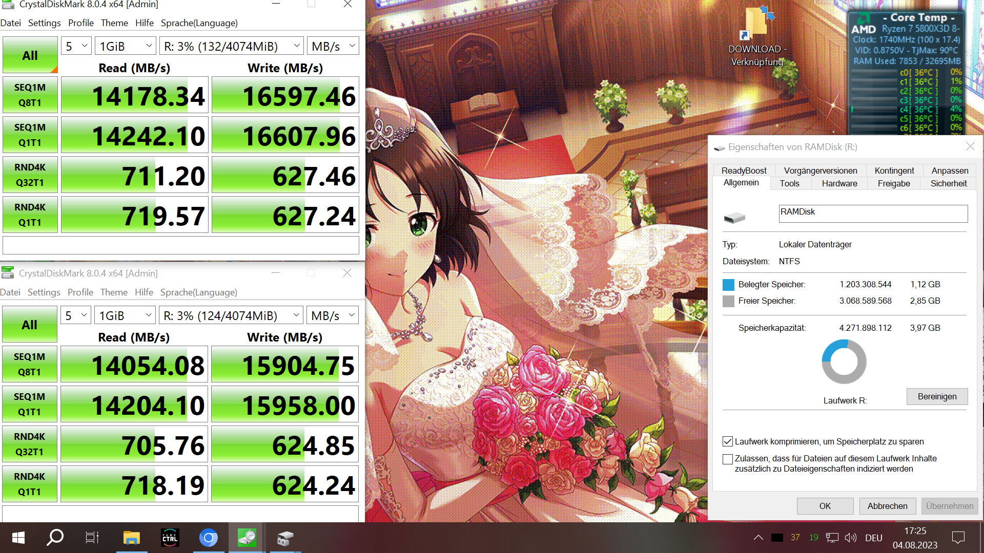

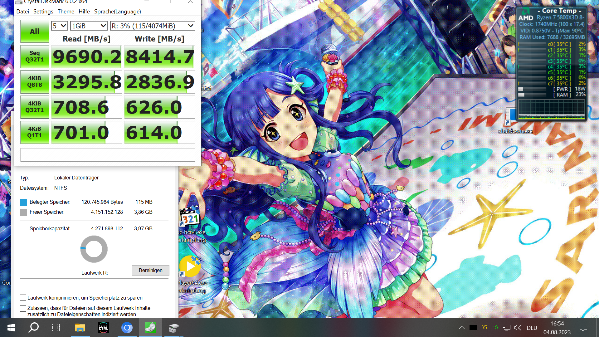

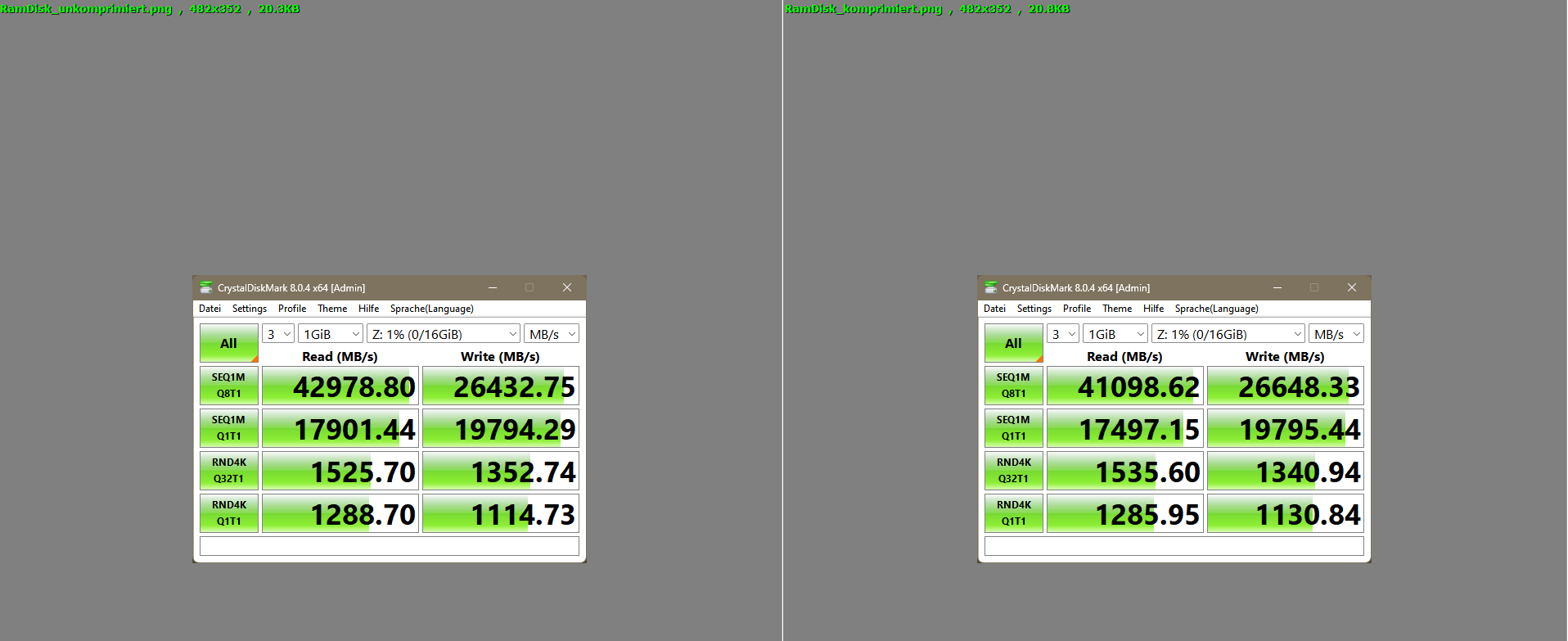

Hab mal nen kleinen Test gemacht mit CrystalDiskMark6_0_2.
Ist ganz OK wenn man bedenkt das mein Ram nur auf 3200MHz läuft.
@Creekground
Du hast einen anderen Modus (SATA) verwendet als @4BitDitherBayer (NVMe).
Dein Primo-Drive scheint ja mehr als ordentlich zu driven ... :daumen:
Und @4BitDitherBayer nutzt ein viel ältere 6er CDM-Version ... Vergleichbarkeit = :watt:

Na -> CDM -> Settings -> Default (=SATA) ... oder NVMe (=NVMe).
Der NVMe-Mode testet auch auf Parallelisierung der Befehlsschlangen-Abarbeitung.
Oha wir sind schon bei Version 8 von CrystalDiskMark angelangt ja dann muss ich wohl ^^

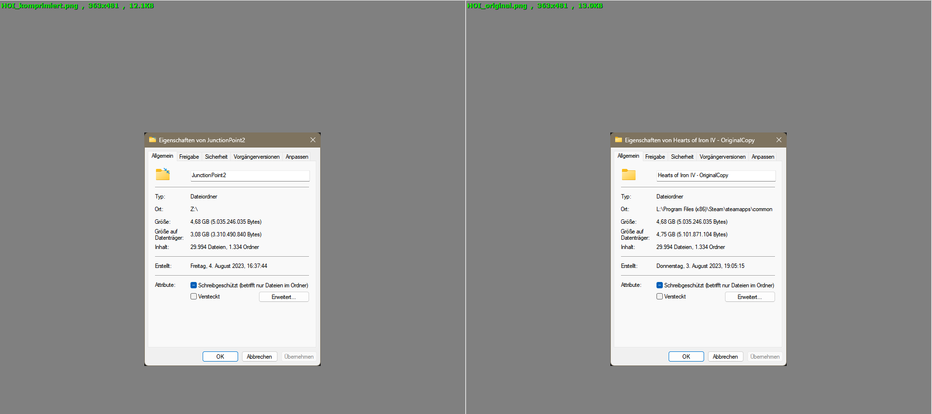

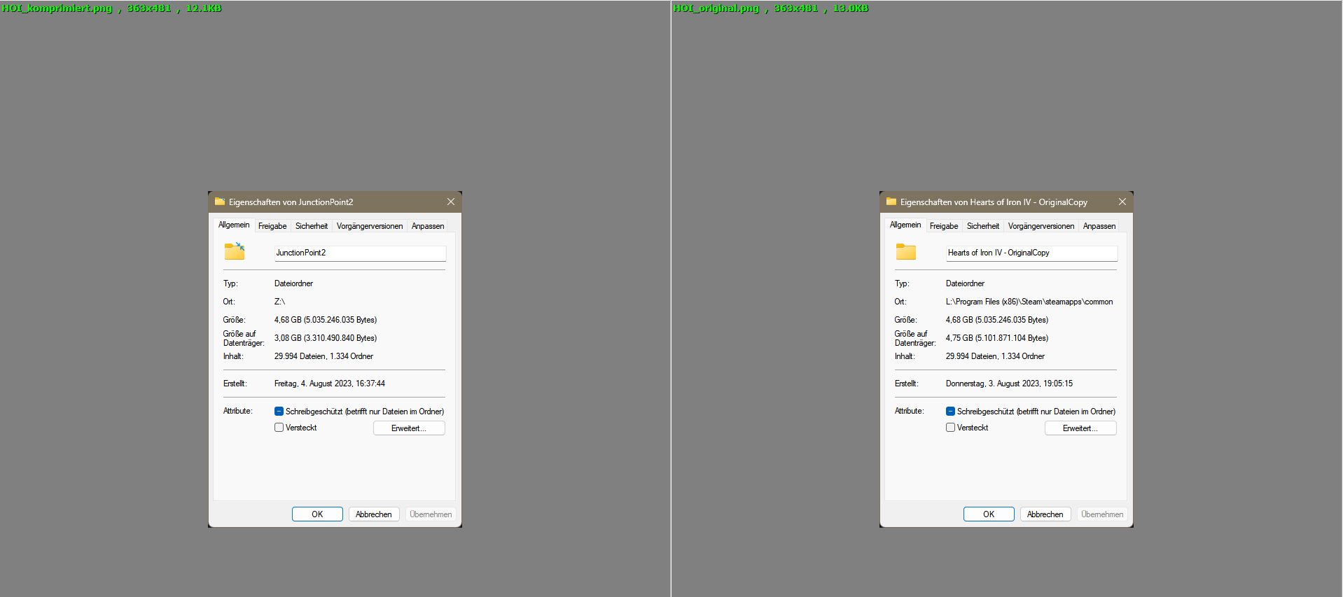

Das Untere Ergebnis ist mit der NTFS Komprimierung, Schaut auch mal Rechts den Diskverbrauch an.
Ich hab einfach nur das neue CrystalDiskMark herunter geladen u. entpackt.
Anstelle den Komprimierten Wert vom Gesamt Wert ab zu ziehen Hat er ihn dazu addiert quasi eine Negative Komprimierung ^^
Wie war das nochmal Minus mal Minus macht Plus oder so :D
Man kann aber deutlich sehen das der Geschwindigkeits Verlust von Komprimiert zu nicht Komprimiert vernachlässigbar ist. das war in WinXP/W7 nicht so.

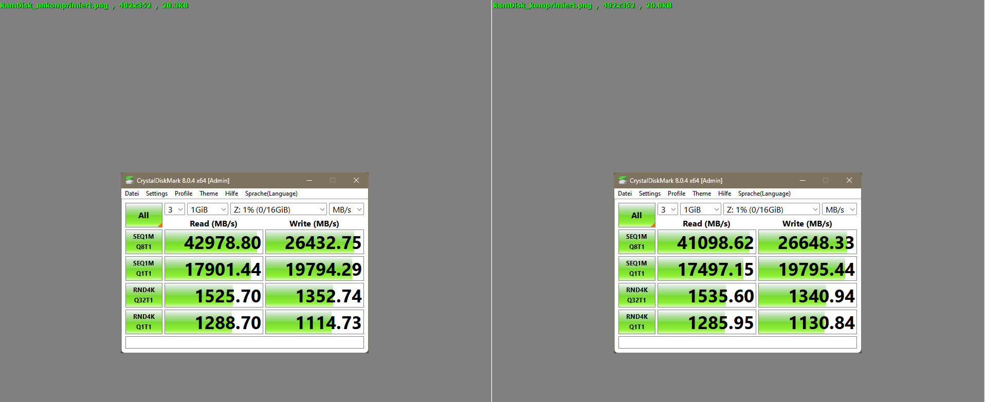

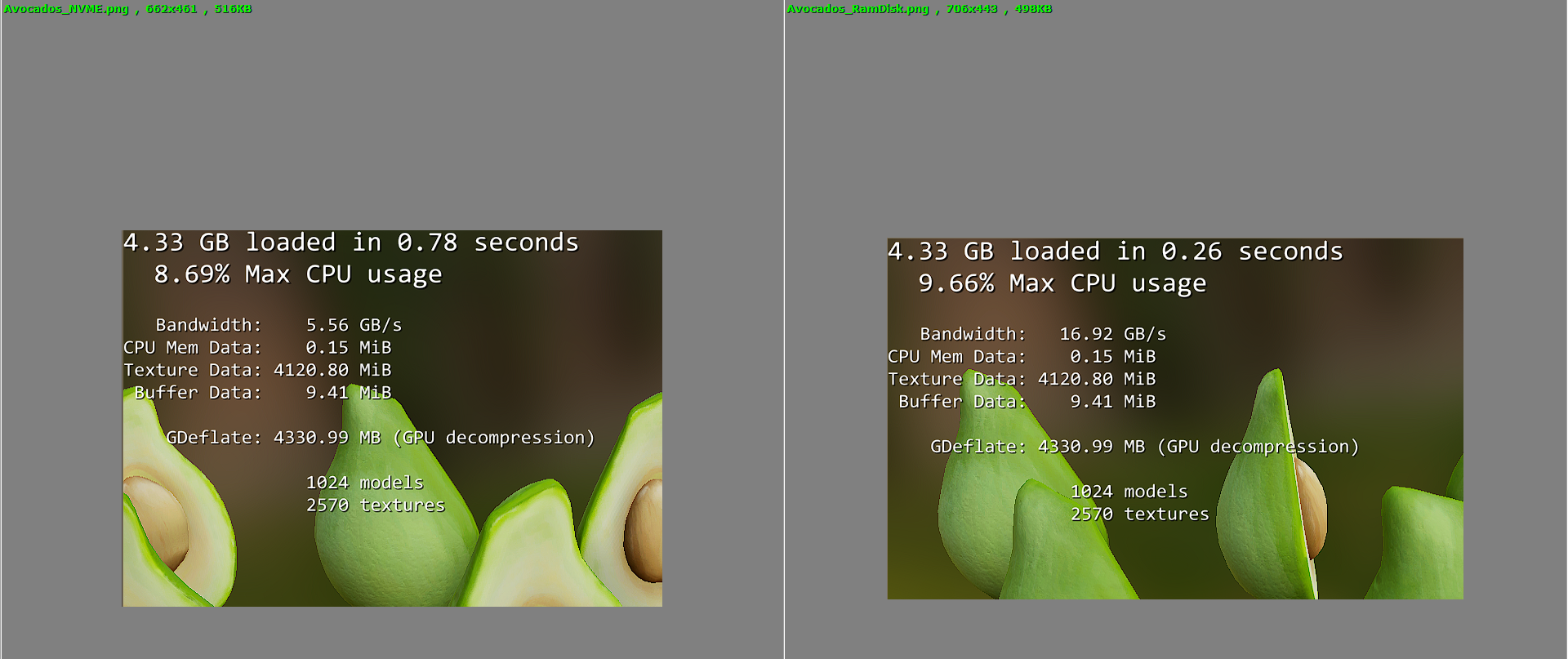

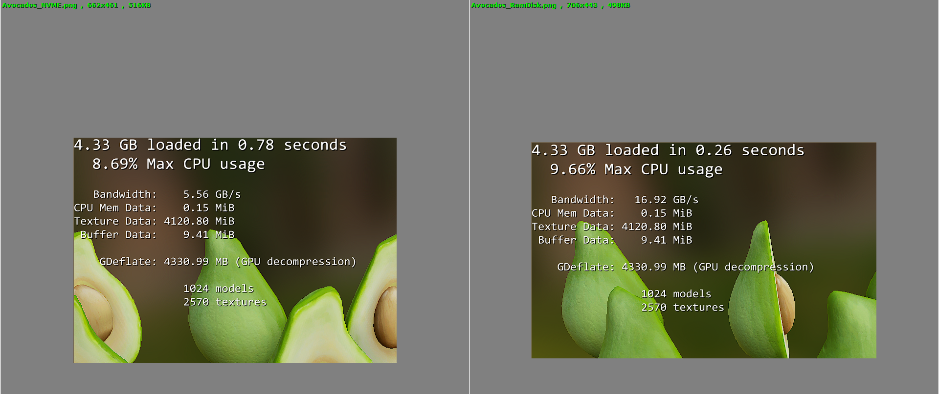

@4BitDitherBayer Du hattest mich doch nach Avocados gefragt.🥑🥑🥑 Hier sind sie. Leider bottlenecked meine RX6600XT. NVME vs. RamDisk:
Dreifache Bandbreite ist doch nice :D
kann ja nicht jeder gleich ne 4090 haben
