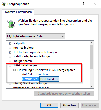

Bei USB Problemen hast du schon das versucht ?
Bei einigen reicht das schon aus.
Ja, das selektive Energiesparen deaktivieren verändert leider nichts.
Zu den Kabeln etc hatte ich eine Antwort geschrieben, die der Bluescreen gefressen hat. tl;dr war alles unter 2 Meter, aber ich werde mal neue Kabel probieren und schauen, ob die IT-Abteilung auf Arbeit fürs Homeoffice leihweise KVM Switches zur Verfügung stellt um mein USB-Setup sauberer zu gestalten.

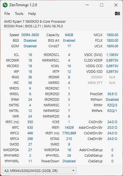

Nicht prime-stabil mit der erhöhten Spannung, ProcODT auf 43 Ohm und 2T statt 1T. Hat vier Prime-tests gehalten statt nur einen halben. Probiere jetzt noch 1.380v aus aber verspreche mir nicht viel davon und muss mir wohl was anderes einfallen lassen.

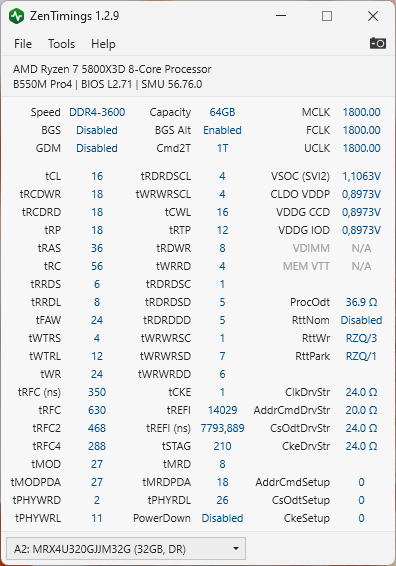

@Looniversity
Zum Screenshot:
  • tWRWRDD auf 7 (hattest Du vergessen;))
  • CLDO VDDP auch mal auf 905mV bzw. 0,905V probieren (ggf. in 5mV- bzw. 0,005V-Schritten erhöhen)
Looniversity schrieb:
Sollen die Widerstände (20/24/20/20 Ohm) so bleiben
Da scheinst Du die Werte verdreht zu haben. Schau nochmals genau(er) hin. 🧐
ist etwas höherer ProcODT (jetzt 36.9, du hattest bis 48 geschrieben) vielversprechend oder hat das mit den aktuellen Einstellungen keinen Zweck?
Prognosen kann ich mangels Erfahrung mit deinen Chips/Modulen nicht geben.
Weißt Du den Chip-Hersteller der Module (Samsung B-die/C-die/D-die, Micron E-die/M-die, Hynix AFR/MFR ...)?
Wenn nicht, dann bitte mal die Aufkleber auf den Modulen fotografieren & hier posten.
Ich probiere selbst noch 3800MT/s stabil zu bekommen. Da kann aber auch mein Board limitieren.
Für die ProcODT sollen jedenfalls für 2x DR oder 4x SR Module zwischen 28 - 48 Ohm geeignet sein.
Je geringer, desto weniger Spannung wird benötigt. Je höher der Widerstand, desto mehr vDIMM braucht's.
Tatsache. Und sehr gutes Auge!
Ähm. Meinte ich, 24/20/24/24 ist auch eingestellt.

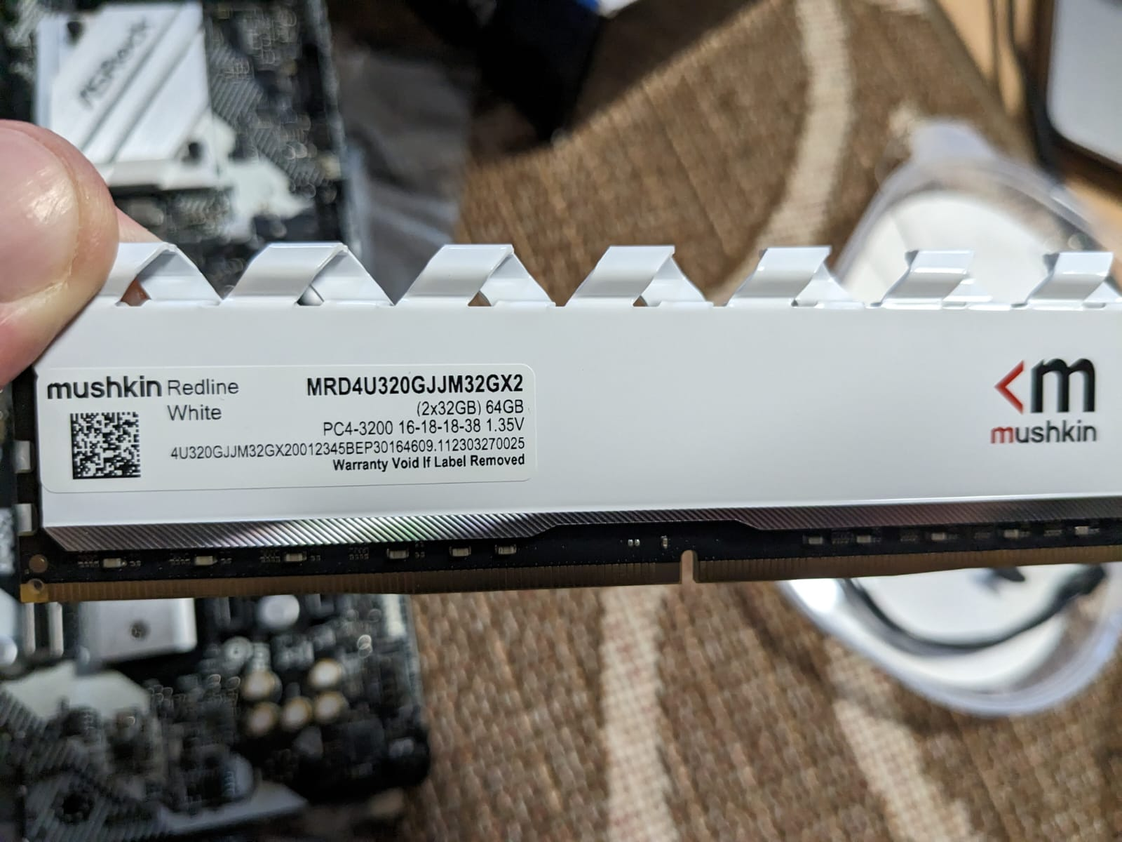

Hilft dieses Bild (noch vom Zusammenbau) hier schon weiter? Auf der anderen Seite steht nichts drauf, habe gerade noch ein anderes Bild gefunden.
Über die Chips, die Mushkin in deinem Kit verbaut hat, finde ich nichts im Internet.

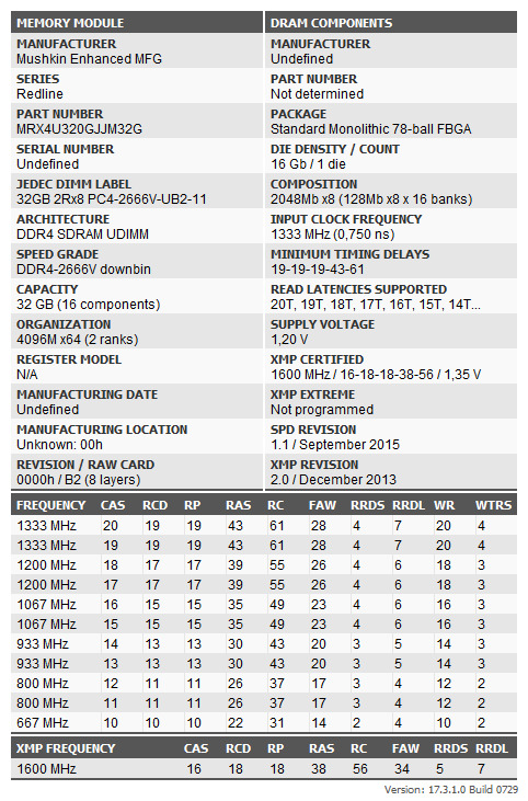

Daher lade die Free-Version von Taiphoon Burner runter und mach einen Screenshot von der Report-Seite.
Reaktionen: Looniversity

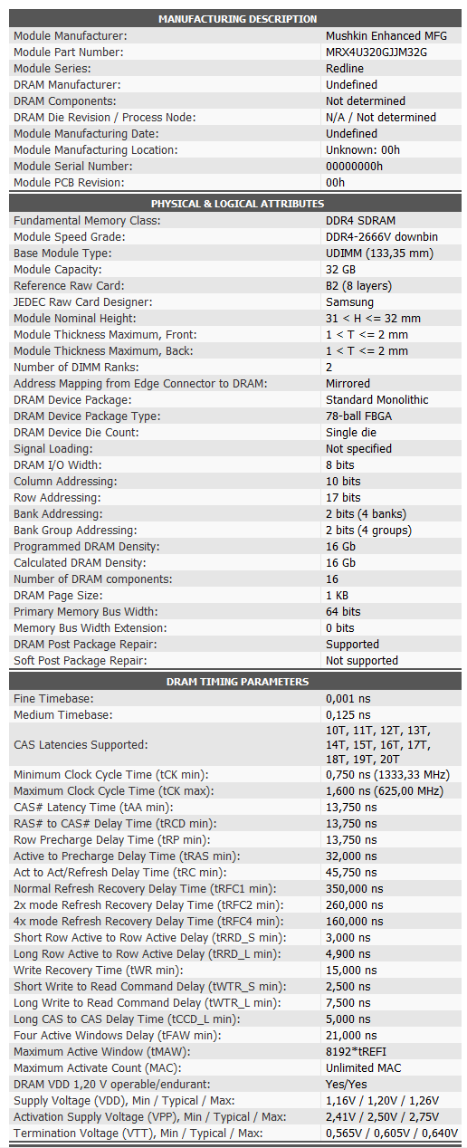

Das war leider nicht hilfreich (oder muss ich die @stock auslesen statt auf 3600?):
Reaktionen: Teuti und Tanzmusikus
Uups, bitte auch eine Seite von [READ] posten - Danke!
Da sind aber zumindest auch gute Anhaltspunkte für die Werte des Chips.

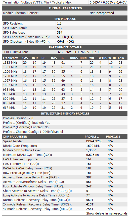

Das hier?:
Sieht für mich nach den gleichen Infos in anderem Gewandt aus, kann sein, dass du was anderes meintest.
Reaktionen: Tanzmusikus
Schade. Auch Taiphoon Burner hat keine Angaben zu den verbauten Chips deiner RAM-Module.
Ich vermute, dass es Hynix- oder Micron-Chips sind, aber egal - wird eben blind weiter getestet.

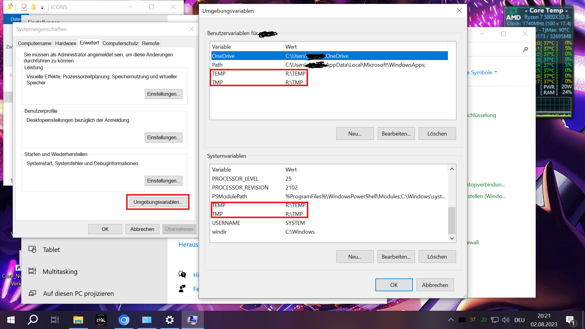

Creekground schrieb:
@4BitDitherBayer hab mal mit ImDisk eine RamDisk erstellt. Das Vivaldi BrowserCache sowie DXOPhotolabs auf die RamDisk ausgelagert. Soll ich noch die Pagefile.sys dorthin legen?
Könnte man machen soll man aber nicht ich hab's also gemacht :D
Im Prinzip beißt sich da die Ratte in den eigenen Schwantz. Die Pagefile.sys ist ja eigentlich auch dazu da Daten auszulagern wenn dein RAM voll läuft, da wäre es ja kontraproduktiv den RAM mit einer RAMDisk zu beschneiden.
Auch wenn dein Rechner mal Abschmiert versucht Windows in der Pagefile.sys ein Speicherabbild anzulegen um Datenverlust zu minimieren. Ab Win10 ist das aber nicht mehr notwendig da bei der Standard Installation eine Extra Partition dafür erstellt wird, die sollte man also auch nicht nachträglich löschen.
Was du aber noch machen kannst ist die RAMDisk als TEMP Laufwerk für Windows anzugeben über die Benutzervariablen/Systemvariablen
Somit nutzen dann alle Programme bei denen man nicht direkt im Programm den Temp Ordner angeben kann den Ordner TEMP auf Laufwerk R was in meinem Beispiel die RAMDisk ist.
