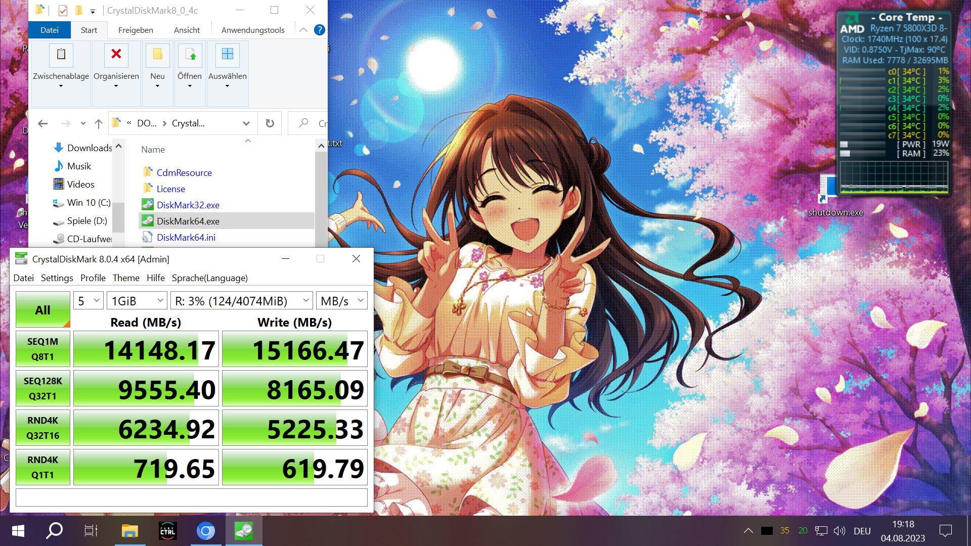

Creekground schrieb:
Ich kapier nicht was du meinst.

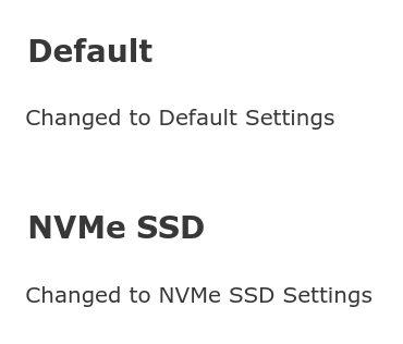

Siehe Crystal DiskMark (CDM) -> Settings -> Default (=SATA-Mode) ... oder NVMe (=NVMe-Mode).
https://crystalmark.info/en/software/crystaldiskmark/crystaldiskmark-main-menu/
Es gibt zwei verschiedene Modes für das Testen mittels CDM:
1. SATA-Mode für HDDs und SATA-SSDs
2. NVMe-Mode für NVMe-SSDs
ihr verwendet beide den Standard/Default-Mode.

@Tanzmusikus Danke. Wusste ich gar nicht. Jetzt bin ich wieder synchron.
Ich hab das schon gesehen aber die Testergebnisse damit ergeben wenig sin bei mir deshalb hab ich den alten Standard bevorzugt.

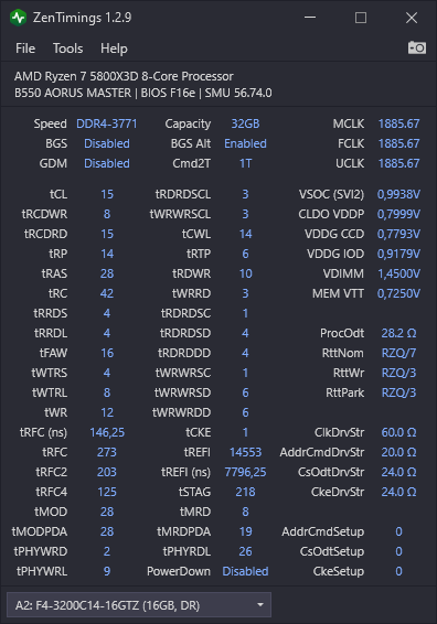

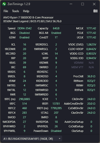

Mein Ramtest mit 3533Mhz und 4 x mixed Salat ist wieder in die Hose gegangen.
Evtl. BLCK rausnehmen, tRFC auf 300 und nochmal testen?
tRAS / tRC würde ich eher gerade Werte setzen (z.B. 38 / 60 o.s.ä. z.B. 38 / 68)
tWR = 16
tCWL = 16
Eventuell: tWRRD = 3
Reaktionen: Creekground

schon super mit RAM auf 3200MHz.

Ich hab mal die VDDG Spannungen nach unten ausgelotet, und bin nun endgültig fertig mit dem basteln.
IOD geht zwar tiefer, aber für das Gefühl lasse ich es bei 920. Läuft nun seit Wochen so ohne Probleme.
Reaktionen: MehlstaubtheCat und Tanzmusikus

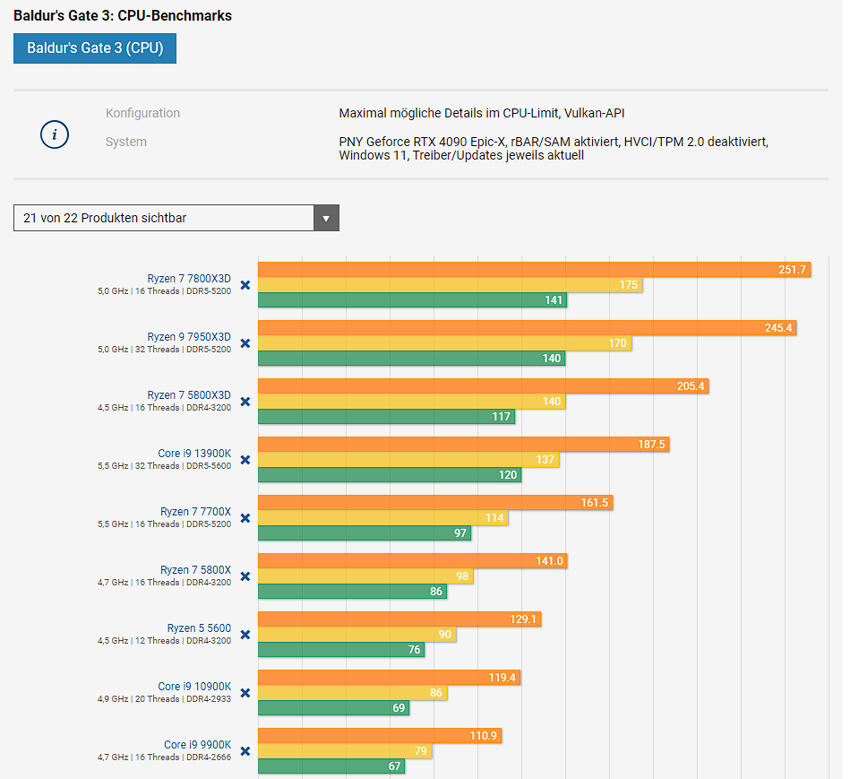

Mag sein ich wollte damit ja nur sagen das hätten sie den 5800X3D mit Win10 getestet hätte er noch besser ausgesehen im Vergleich zu den DDR5 Systemen.
Sicher fair wäre solch ein Test nicht mehr gewesen aber für mich zählen am Ende die Leistung u. wenn W11 die auf AMD nicht liefern kann, will ich auch kein W11 haben.
Hm, das ist aber auch ein Äpfel<->Birnen Vergleich: DDR4 ohne ECC & DDR5 mit ECC.
Durch ECC kommt bestimmt auch eine höhere Latenz bei DDR5 dazu.
